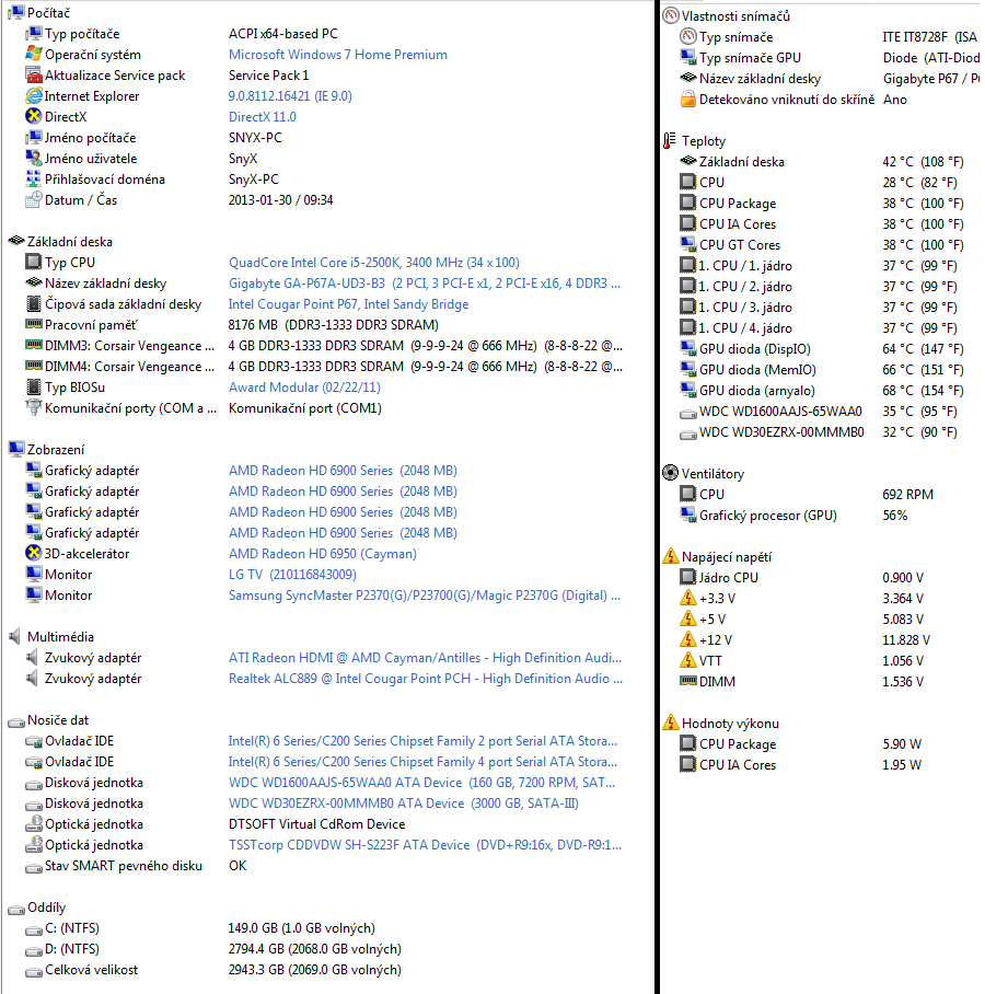

Děkuji za názor odborníků. Níže screen s teplotami po zapnutí PC a sestava.

c: 149gb / 1gb volný.
ať to může rozumně fungovat, potřebuješ aspoň 10% místa volných. přestaň ukládat data na c:, nemají tam co dělat, všechna odstěhuj pryč.
teploty grafiky jsou v zátěži? při stojícím větráku?
stačí samozřejmě vyměnit větrák, děti podnikatelů mohou jít koupit novou lepší grafiku.
a kde máš konfiguraci HW?
pokud máš podezžení na grafiku, tak by to přece chtělo dát alespoň výrobce a typ, "HD6900 series" není nic. Totéž platí o zdroji a bedně.
BTW, pokud se PC vypne, tak to prakticky jistě není netočícím se ventilátorem na grafice, ale buď zdrojem nebo deskou. S ohledem na grafiku a její spotřebu to vidím na zdroj.

vždy je důležité vypsat raději více informací, než abychom to pak z tebe páčili. Totéž platí i o grafice, bedně apod. Screenshot z nějakého infoprogramu je sice hezký, ale je tam jen cca 60% informací o PC.

Info.
Zase to zacalo padat, asi 5x po sobe. Skusil jsem tedy vypojit tlacitko power ze zakladni desky, zapnul jsem to priborovym nozem :-) a zatim to nespadlo, uvidime.
Kdyby problem neustal, radeji rovnou dopredu napisu konfiguraci k prilozenemu screenu.
MB: MB Gigabyte P67A-UD3-B3, Intel P67,s. 1155, DDR3, USB 3.0, A
GK: ATI MSI R6950 Twin Frozr III, 2GB DDR5, 2xDVI, HDMI, PCI
RAM: RAM Corsair 2x4GB DDR3 1600MHz CL8 (CMZ8GX3M2A1600C8R) VENGEANCE RED
CPU: Intel Core i5 2500K (3,3GHz, 6MB, socket 1155) + COOLER Gelid Solution Tranquillo
Zdroj: Corsair HX650W
HDD system: 160GB nevim ceho, starsi HDD 7600ot/min
HDD data: WD Caviar Green WD30EZRX, 3,5" SATA/300, 64MB - 3TB
CASE: Thermaltake VG7000BNS SopranoRS 101
Ramky nejsou v dualchannelu, nevejdou se kvuli chladici procesoru, nechapu ze vyrobci MB nepocitaji s vetsimi chladici.

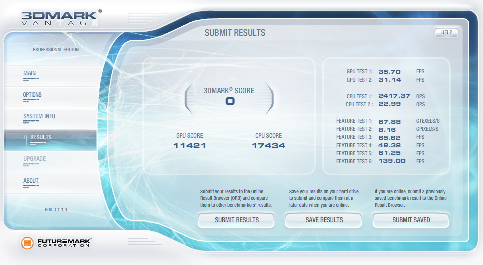

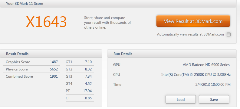

Skusil jsem pri startovani PC rucne roztocit vetraky na GK, chytly se a toci se, zatim PC nepada, stahnul jsem nejake zatezove testy na grafiku, vyznate se v tom nekdo?

Co se tyce grafiky, teploty vetsinou nad 85st. v zatezi nejdou.
