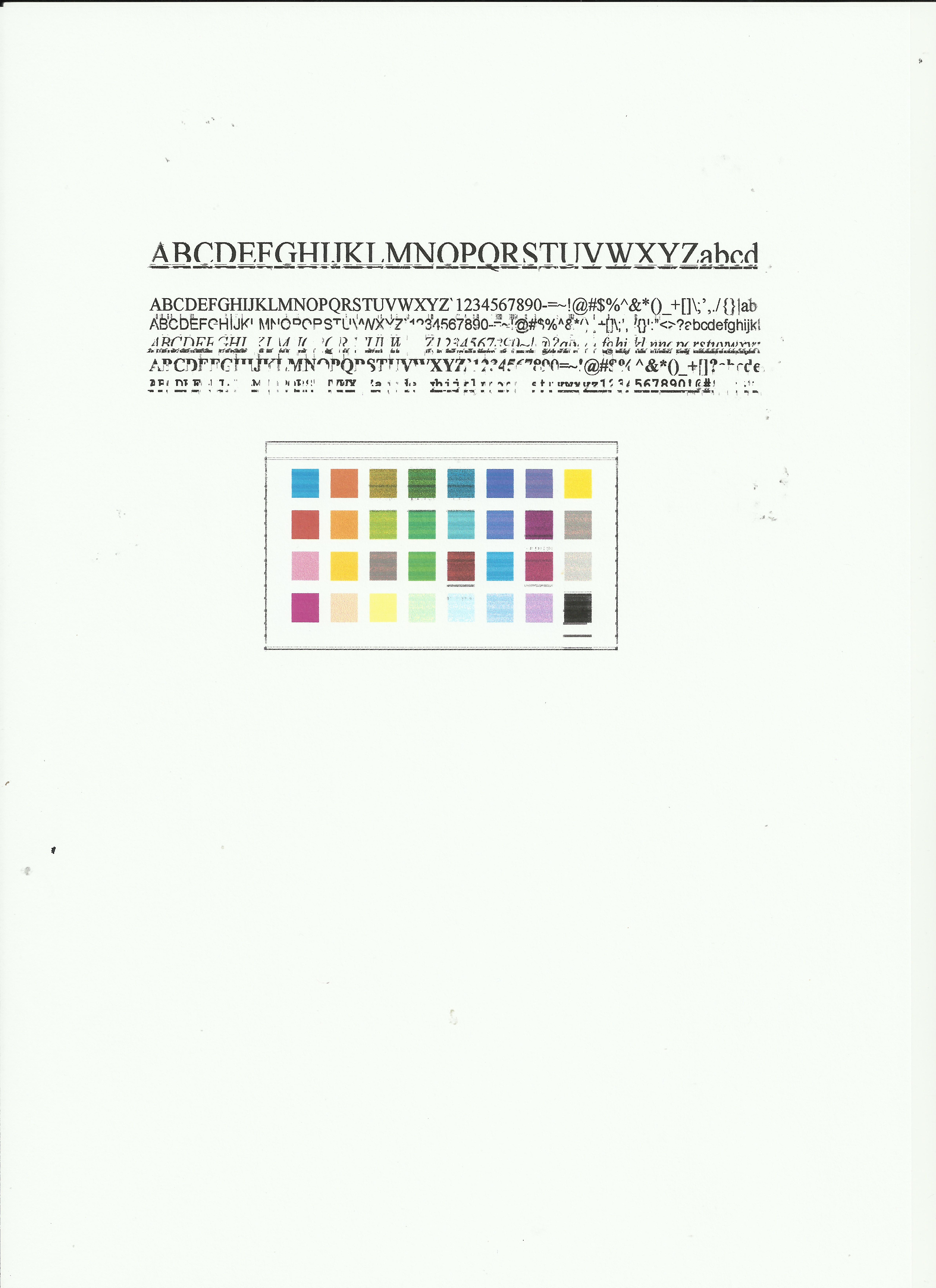

Došla mi v tiskárně barva, proto jsem koupil 2 nové cartridge, černou i barevnou a vyměnil je za vypotřebované.
Provedl čistění první, druhé úrovně ale vylezlo mi toto. Černá barva tak nějak blbne, "čárkuje" a špiní.
Nedokáže vytisknout to, co po ní chci, písmena jsou nečitelná.
Kde může být problém.
Nechci dávat tiskárnu do servisu, stojí to nehorázný peníze.
Děkuji za každou radu.
Podle toho obrázku to vypadá, že se ti pod kazetama nahromadil ztuhlý odpadní inkoust a ten ti teď zahnojuje trysky. Zkus se mrknout, jak to vypadá v kolíbce, do které dojedou kazety do parkovací polohy. Nebo můžeš mít nějaký sajrajt v tiskové dráze, prach, chlupy, kousek papíru... Tiskárna si při čištění v krajní poloze vždycky trochu "odplivne" a když už je toho plivání moc, tak to začne dělat takový bordel.

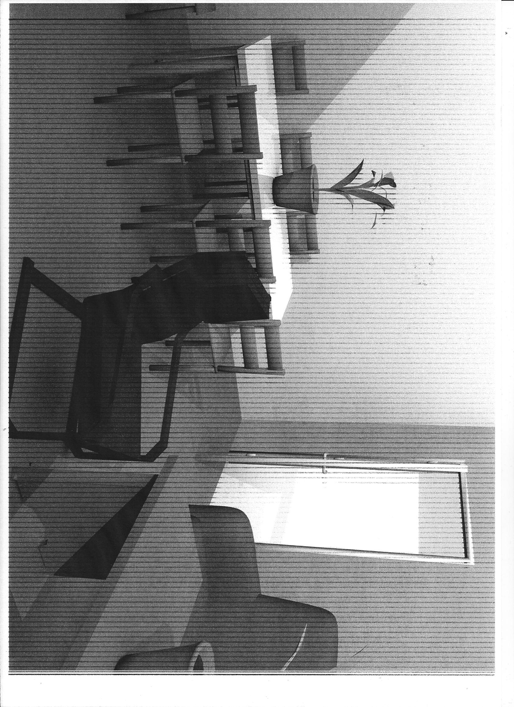

Tak jsem to celé vyčistil a nyní to dělá toto. (viz.příloha)
Když tam dám starou cartridge, ve které už dochází barva, šmouhy nedělá.
Reklamuj cartridge.

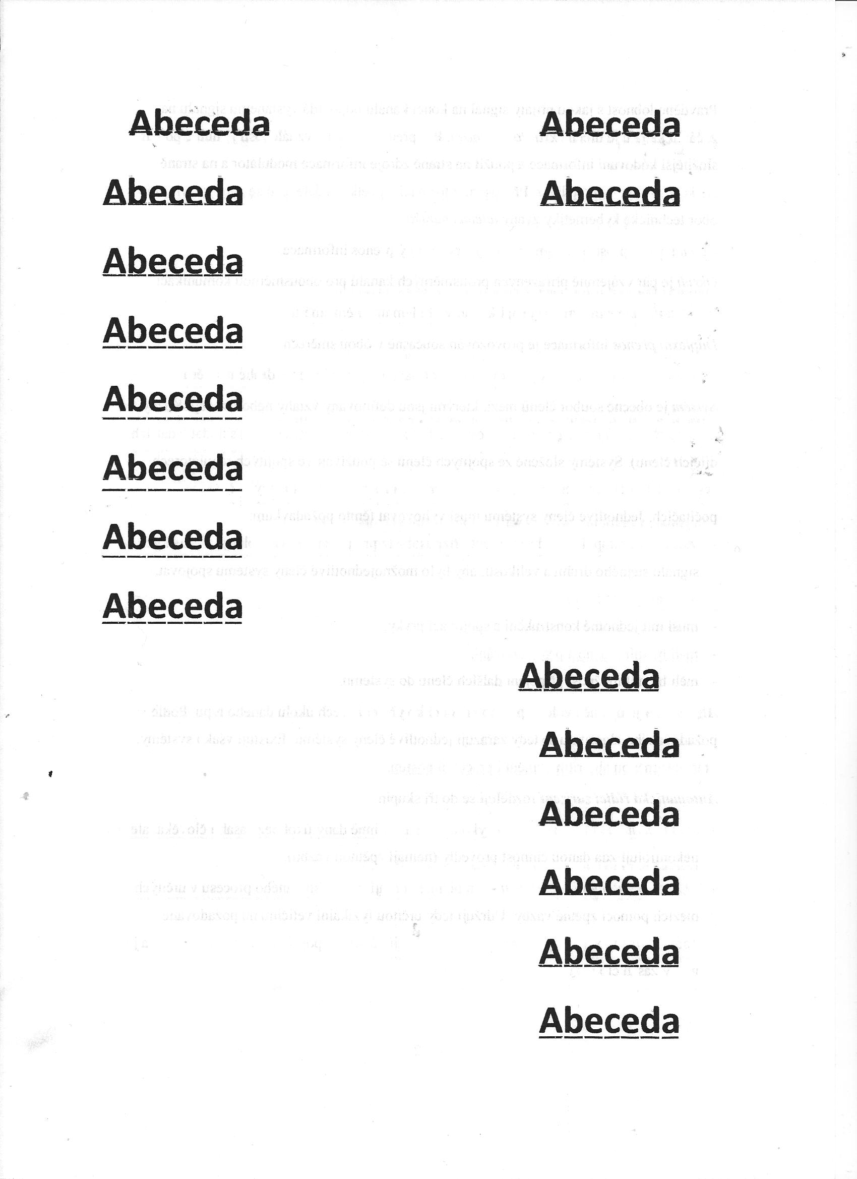

Ted dela toto.
