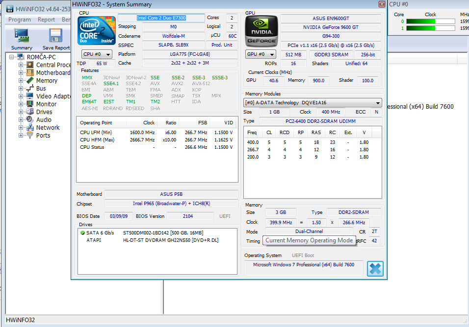

Ahoj,mám dotaz.Tento procesor mám v PC - Intel Core 2 Duo E7300,chtěl bych koupit 4 jádrový procesor ale netuším podle čeho ho mám hledat nebo jak ho zadat k objednání.Předem se omlouvám že obtěžuji v jiné debatě.
Podporované procesory najdeš a stránkách výrobce tvé základní desky.
To už jsi psal. Na mé odpovědi to nic nemění.
Založ si své vlákno, bude to přehlednější. Jinak hledej Intel Core 2 Quad Qxxxx, nebo Intel Xeon, koupíš je jedině na bazaru.
