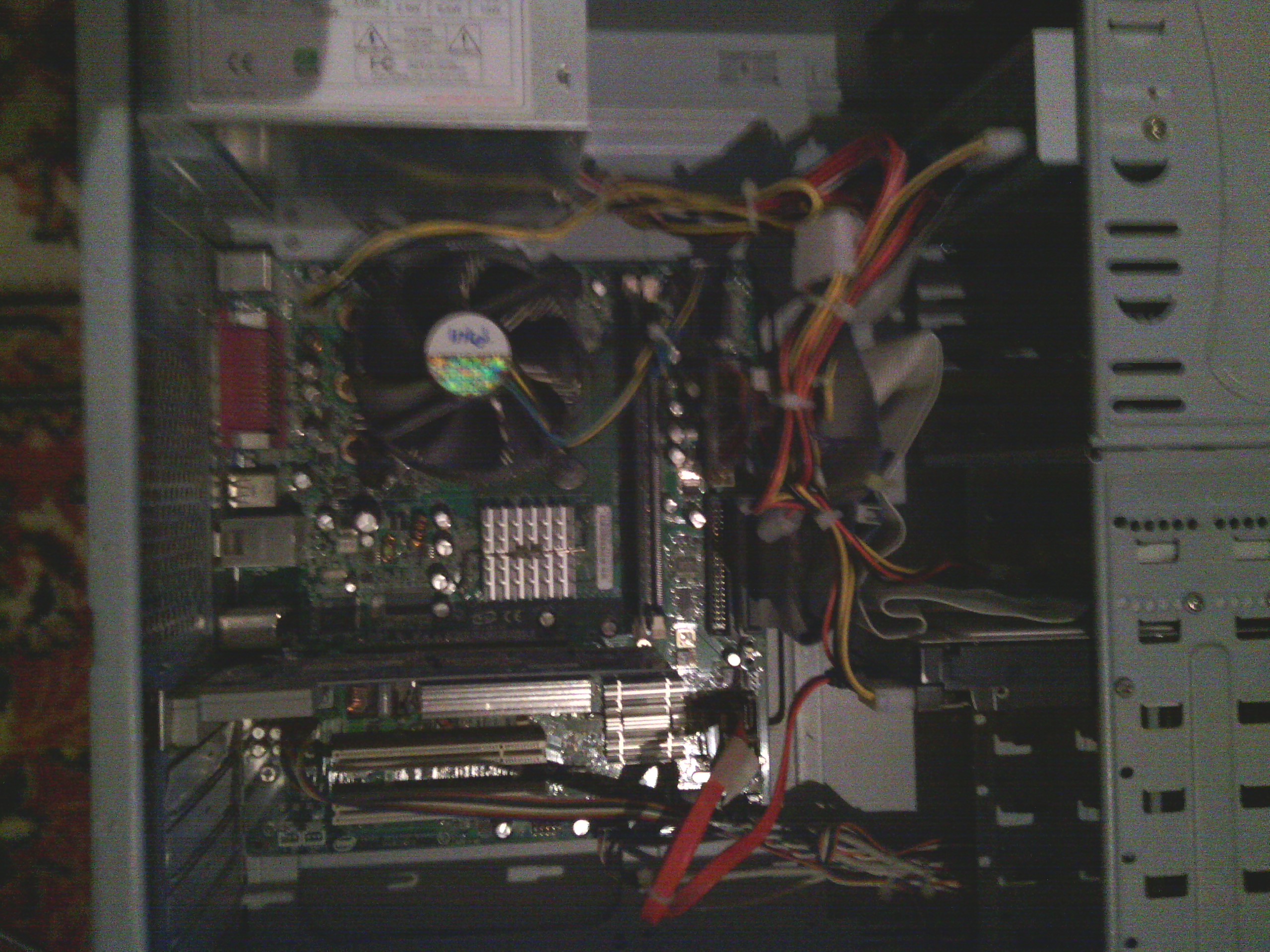

Potreboval by som poradiť čo ďalej. Čistil som počítač, tak ako každý rok a neviem či sa mi podarilo niečo stlačiť, odpojiť alebo čo.. ale keď som pc naspäť zapojil, tak sa začal vypínať a hučať.. Prikladám video a obrázok počítača.
Snáď mi niekto pomôže.

Nezapojené zapojit, uvolněné dotlačit. Přehřívá se procesor, třeba je uvolněný chladič.
Místo toho záznamu tmy a příšerné fotky by stačila opsat ta věta na monitoru.
Přehřívá se ti procesor, takže máš nejspíš špatně uchycený chladič. Točí se na něm ventilátor?
Z takové fotky akorát poznám, že máš boxovaný chladič Intel. Točí se ta vrtulka?
Povytažený konektor větráku chladiče CPU. Nebo tento vražený do blbé ďoury. edit: Chladič byl v rámci čištění amputován? pokud jo, máš ho tam nasazen "nie takto".
Áno, vrtuľka sa točí, no pozrel som sa na to bližšie a na jednej strane je fakt uvoľnený chladič na spodných 2 uchýtkách zo štyroch. Pokúšal som sa to dotlačiť ale nejako to nejde... Je v tom nejaká finta?
Finta je v tom, že to nasadíš rovně.
Stará finta. Koupit nový chladič (uhnily ti retenční packy, což se u Intelů stává velmi často).
Trošku som sa s tým pohral a chladič opäť funguje a počítač ide na 100% :)
