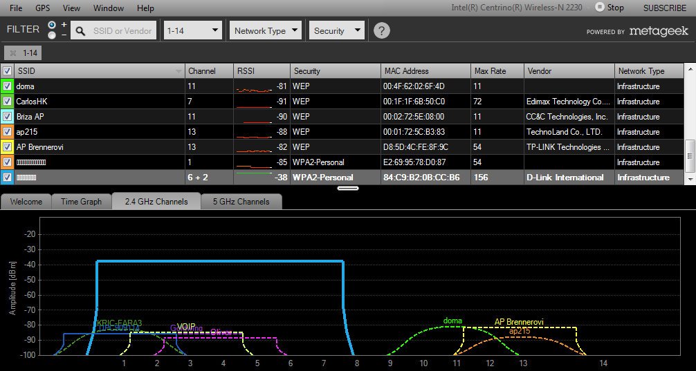

Ryba 03.02.2013 16:54
Ryba
inssider

Ryba 03.02.2013 17:46
Ryba
Moje je ta světle modrá. Co mám dělat dál? [http://pc.poradna.net/file/view/12619-vystrizek-pn g]htt…
Ryba 03.02.2013 17:48
Ryba
Moje wifi je na kanálu 6. Má ji dát na jiný kanál nebo to stahování se dá zrychlit nějak jinak?
Ryba 03.02.2013 18:17
Ryba
zkus to šoupnout na neosazený kanál 7 nebo 8

nevypadá to že by to bylo rušeno. Jak je to zabezpečeno? Nemáž možnost si půjčit nějakýUSB WiFi ?

koukám, že tam máš kanál 6+2 . to znamená co? že to vysílá 3x? Co to je za WiFi krám?

Teď nevím kde manuál je, ale když jsem to měl na kanálu 8, tak to ukazovalo 8+4. Takže mě to asi vys…
Ryba 03.02.2013 18:51
Ryba
Vysiela ti to na dvoch kanaloch preto, lebo to mas nastavene v N-ku a na 40MHz. Kanal je siroky vzdy…

Skus to prepnut na 20MHz. Je mozne ze sa to vylepsi dost podstatne. Alebo preskumaj ako to funguje n…

máš 40db odstup od ostatních sítí, neruší tě nic. i když printscreen jsi dělal nejspíš vedle routeru…

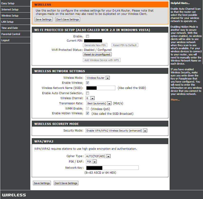

tak udělej snímek nastavení ať se pokocháme
paul 03.02.2013 19:19
paul

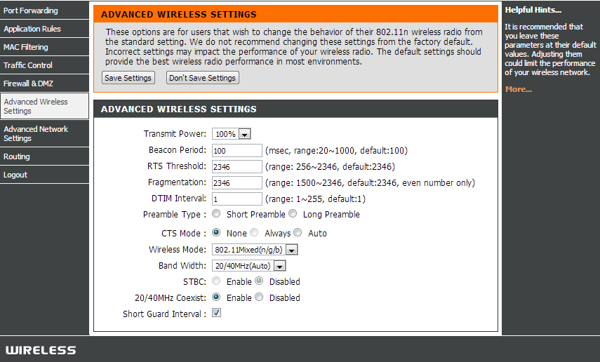

[http://pc.poradna.net/file/view/12621-poradna-png] [http://pc.poradna.net/file/view/12622-poradna2-…
Ryba 03.02.2013 19:31
Ryba
Aha, on je tam mód Mixed n/b/g ...tak si nastav jen jeden, proto je to asi to 6+2. Nastav třeba "g",…

Wireles Mode =g /ne Auto a pod tím Band Width nastav 20M /ne Auto

Este pre zaujimavost: Nastavenie 20/40 Coexist je dost dolezite. V takomto nastaveni to meria inter…

Skus znizit Tx Power zo 100% nizsie, dajme tomu 50%. Skus zmenit to nastavenie sifrovanie TKIP/AES z…

na routri, pozri na svoje screenshoty hore a najdes to tam

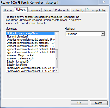

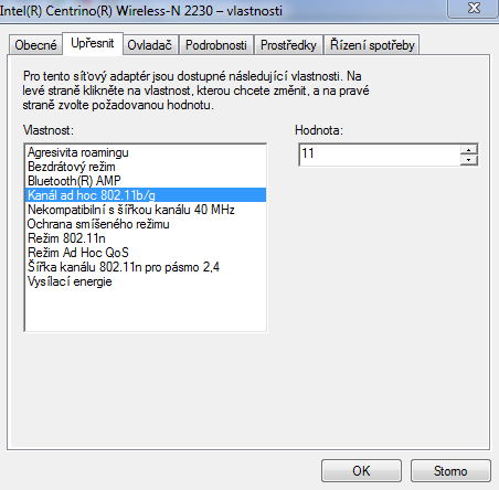

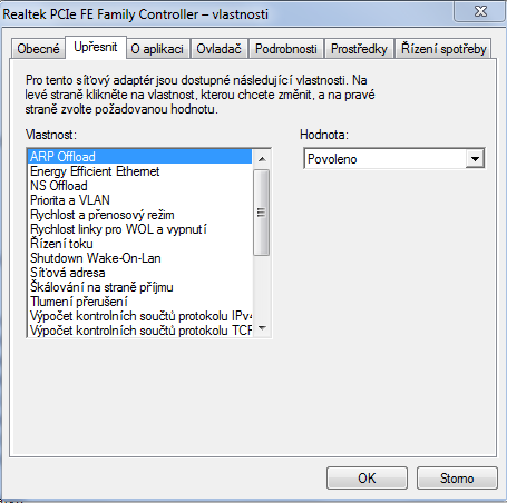

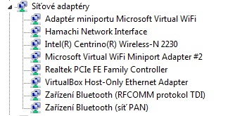

MM.. 15.02.2013 17:14
BTW. nastavenia tvojej WiFi karty v notebooku su v spravci zariadeni - pravy klik na wifi kartu - vl…
MM.. 15.02.2013 17:15
Myslíš tohle? [http://pc.poradna.net/file/view/12819-vystrizek-pn g] [http://pc.poradna.net/file/vi…
Ryba 15.02.2013 17:23
Ryba
Ne. Myslim wifi kartu. Toto je LAN. Screenshot si uz daval kdesi vyssie, zaujimave je napr. vysialc…
MM.. 15.02.2013 17:32
No a tu mám najít kde?
Ryba 15.02.2013 17:33
Ryba
presne to, len pre wifi kartu :) toto http://pc.poradna.net/q/view/962990-pomaly-downloa d-pres-wif…

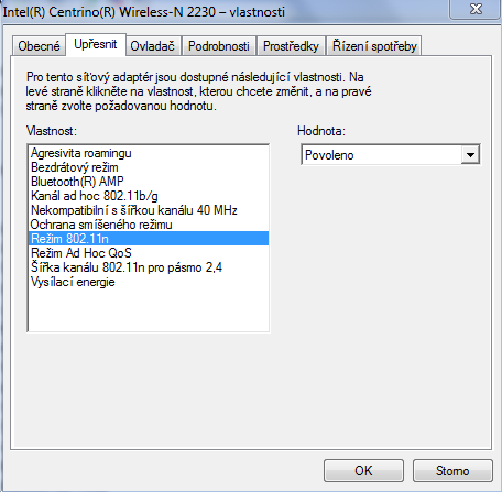

nl12345 15.02.2013 17:34
nl12345
Ano, co dál? [http://pc.poradna.net/file/view/12821-vystrizek-pn g]
Ryba 15.02.2013 17:43
Ryba
Ze by citat co som pisal?
MM.. 15.02.2013 18:00
No jasný, ale v jakém okénku to je?
Ryba 15.02.2013 18:06
Ryba
Jake okenka zas, snad tam vidis polozky bezdratovy rezim a vysialci energie, napis sem co v nich mas…
MM.. 15.02.2013 18:18
Nekompatibilní se 40 MHz když vypnu, tak rychlost sjede na 24 kb/s
Ryba 15.02.2013 18:29
Ryba
A aj Rezim 802.11n mozes skusit zakazat, mozno ma router problem s n-kovou rychlostou apod.
MM.. 15.02.2013 18:20
No když dávám menší vysílací energii, tak je to horší a horší.
Ryba 15.02.2013 18:25
Ryba
Zrušil jsem režim 802.11n a vyskočilo to na 3000 kb/s. Uvidíme jestli se to po delší době změní. Dám…
