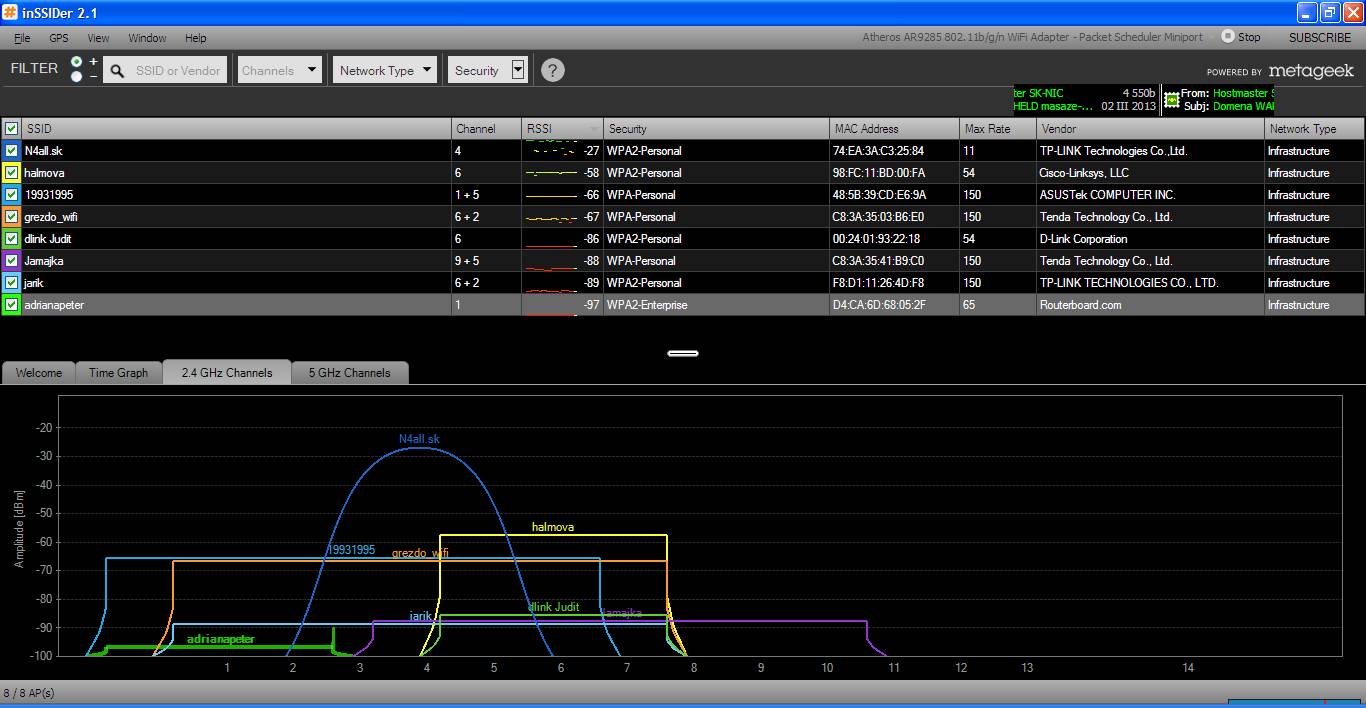

802.11b
Na testovanie v indoore som použil router TP-LINK 741ND, čo je taký etalón medzi low-endovými wifi routrami. Proklamovaná rýchlosť je až 150 Mb pri použití plného N-ka (v praxi z toho dostanem v špičke 60Mb max).

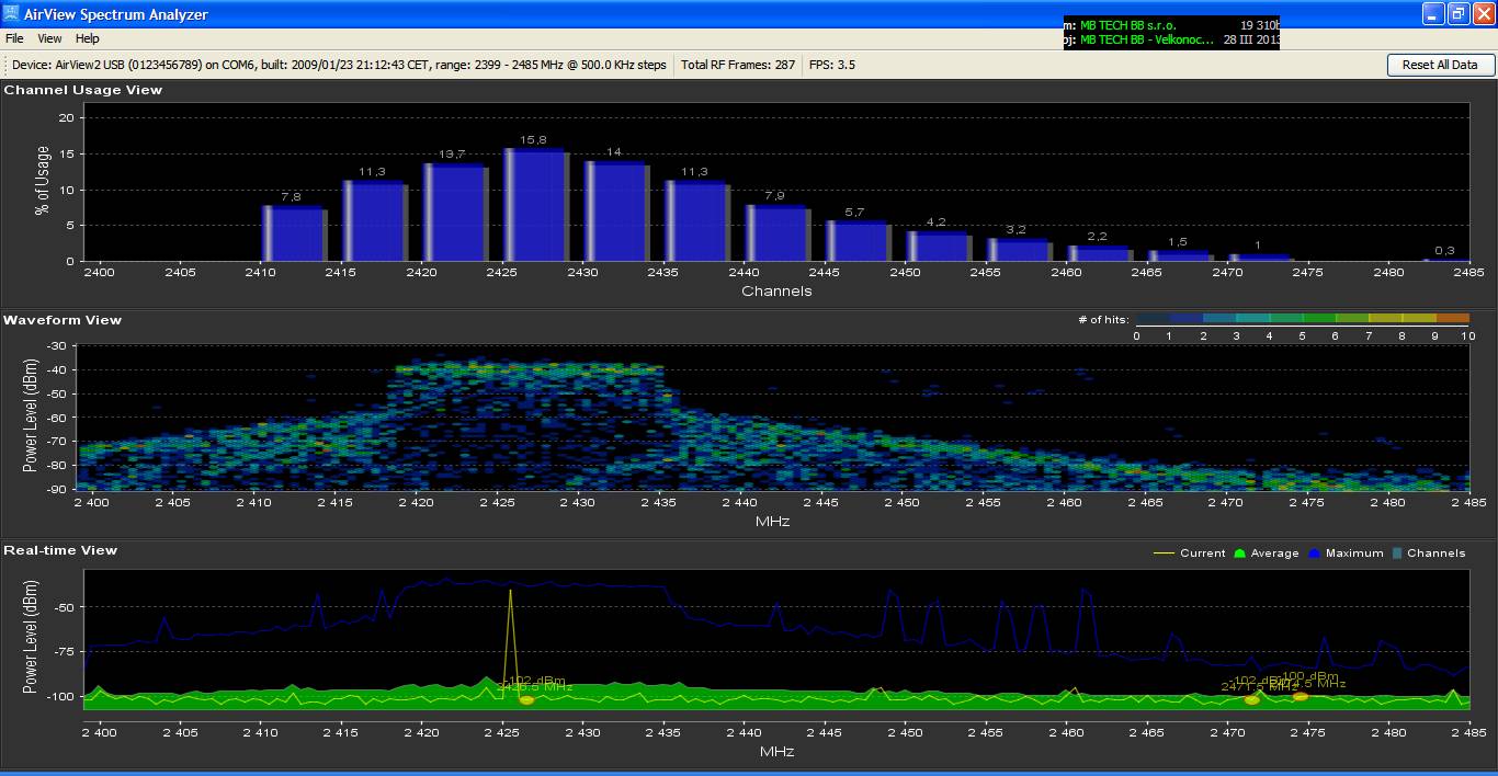

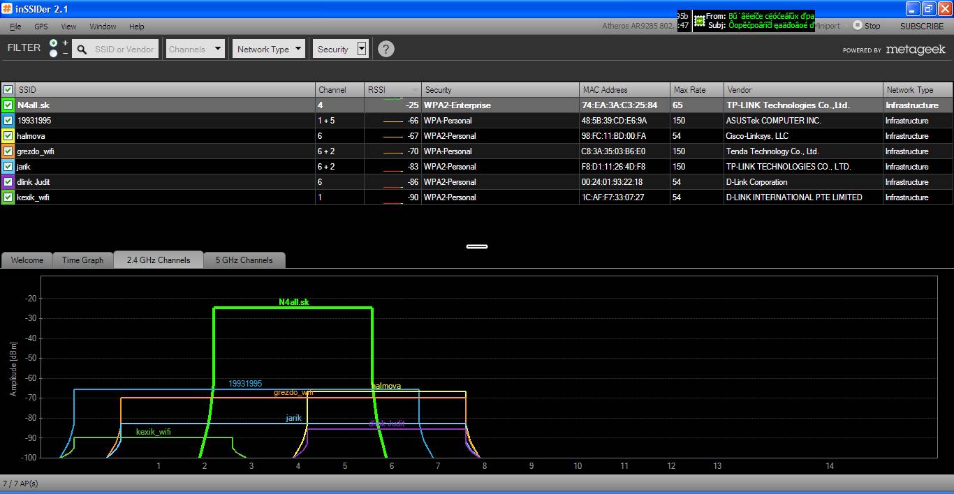

Prvý obrázok ukazuje využitie pásma pri nastavení routra na 802.11b only, TX rate nastavený na maximum, čiže 11Mb, voľba kanálu č.4, sieť N4all.sk.
Na obrázku vidíme, že nastavením na 11Mb zaberáme okrem č.4 aj okolité kanály, 2, 3, 5 a 6. Naštastie čím ďalej sme od 4 kanálu, tým menej rušíme susedný. Pri nastavení data rate na 2 Mb by sme vysielali čisto len na 4. kanále. Holt staré doré časy 2Mb wifi
Pri pohľade na spektrálny analyzér vidíme najviac "pohybu" v okolí 4.kanálu a krivka kopíruje krivku z predchádzajúceho grafu.
Zároveň vidíme, že sa nám darí eliminovať rušenie od susedných sietí a že k nám zasahujú pomerne zriedkavo. Bohužiaľ toto je spôsobené skôr faktom, že v tejto dobe bola na ostatných sieťach pomerne nízka prevádzka. Postatným faktom však zostáva, že rušenie smerom od nás voči ostatným je minimálne.

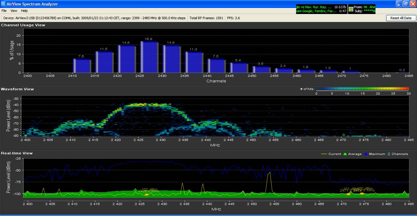

Totožné nastavenie pri použití 802.11g, TX rate nastavený ma maximálnych 54 Mb, kanál 4.
Z grafu vidíme podstatnú zmenu. Namiesto kanála č.4 a čiastočne aj kanálov 2, 3, 5 a 6 zaberáme teraz plnohodnotne všetky kanály 2, 3, 4, 5 a 6. Výsledok je jasný, "votrelec", ktorý sa bude s nami prekrývať nás bude rušiť (a my jeho), čo výrazne prispeje k výkyvom siete.
Zmena je viditeľná, my sa pokúšame využiť celé pásmo (2-6), ale zároveň nám poklesla vďaka zvýšeným nárokom kvalita signálu a čoraz častejšie náš klient komunikoval s routrom na nižšom data-rate. Práve tu klient začal chytať nevhodné interferencie aj od slabších vysielačov a došlo k ďaľšiemu poklesu kvality signálu.

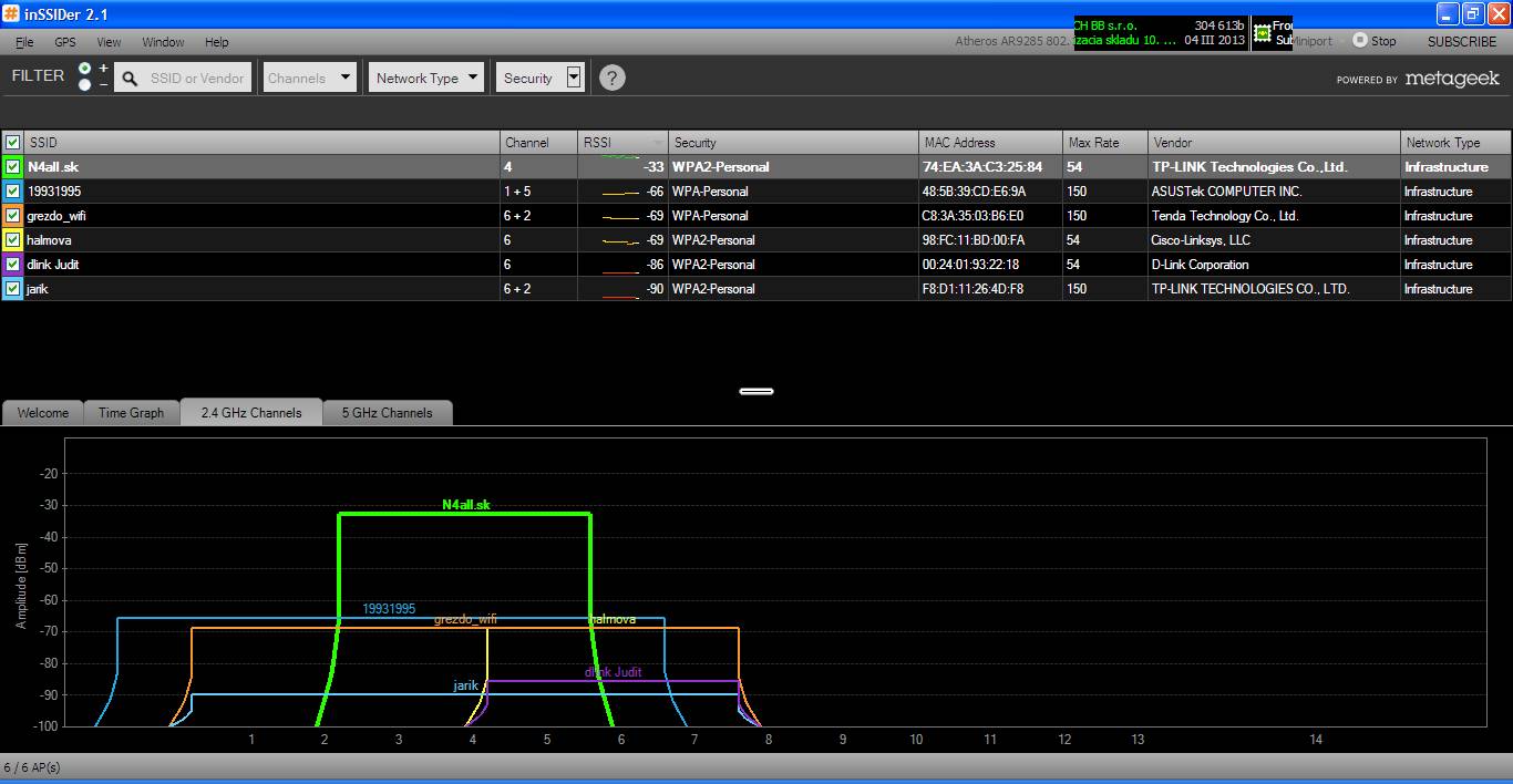

802.11n 20MHz

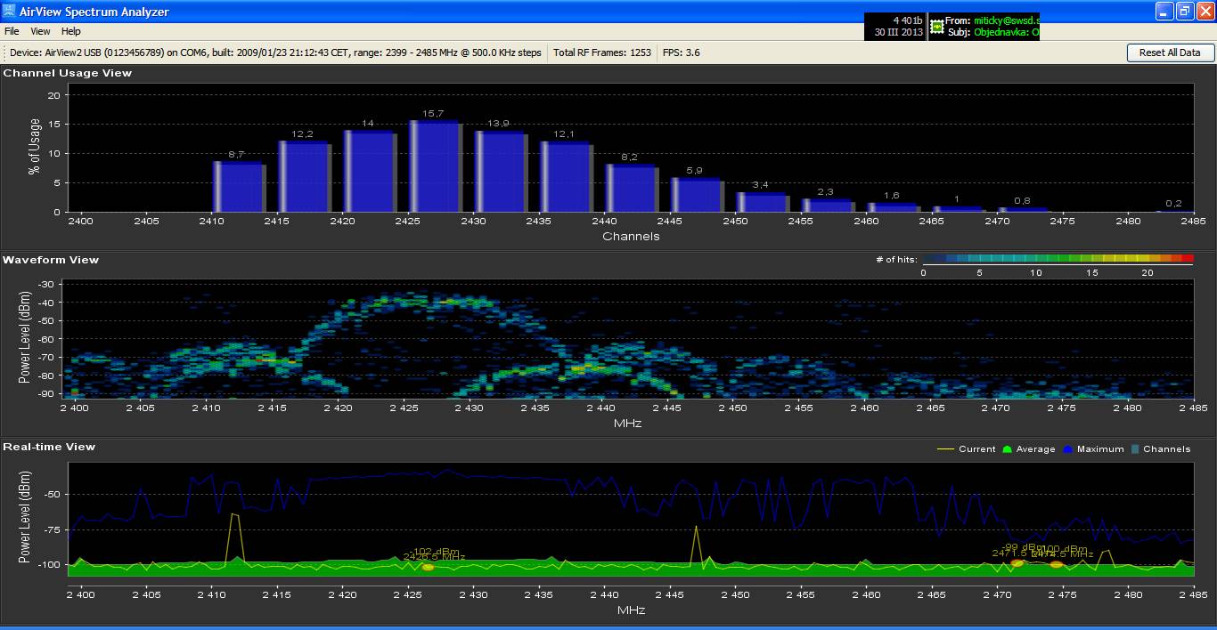

20MHz N-ko je vlastne upgradnuté géčko. Teoretický data rate sa zvýšil v tomto prípade až na 65 Mb, aj keď na prvý pohľad sa vo využití pásma nič nezmenilo.
N-ko na 20MHz nie je až také nepríjemné a aj podľa grafu vidieť, že sa správa "v norme". Veľmi nebehá kade-tade a drží sa vo svojom pásme, čiže vieme takýto router pomerne presne optimalizovať. Vďaka dokonalejším algoritmom je 20 MHz N-ko častokrát vhodnejšie ako zastaralé géčko s nejakým turbo módom.

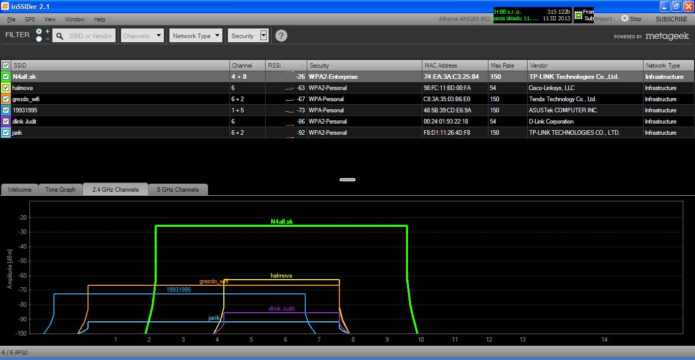

Vec, ktoru som nespomenul v clanku, ale z grafov je jasna je optimalne zvoleny vysielaci kanal. Routre sice maju moznost automaticke preladovania, ale toto povazujem za nestastne riesenie, pretoze dochadza k zvysenemu poctu kolizii vo vzduchu, inymi slovami pri vacsom pocte routrov sa tieto neustale preladuju, kedze vacsina z nich je nastavena na auto uz v defaulte. Vypadky spojenia nie su na takejto linke vynimkou.
Z grafov vidiet, ze keby chcem chytat co najmenej rusenia a zaroven, co najmenej rusit tak by som sa mal tlacit smerom hore, kde nikto nevysiela. Ak by som mal byt konkretny najvacsi problem moze sposobovat siet Halmova so signalom -58 (velmi silna hodnota, pravdepodobne suseda cez stenu, je to, ale len "starsi" g router), potom siet 19931995 so signalom -66, co je uz bohuzial 40MHz N-ko a siet grezdo_wifi so signalom -67 (opat 40MHz N-ko). Ostatne siete maju uz pomerne slaby signal, takze ma az tak nerusia.
Nastastie pre mna obsadili tieto siete kanale 6, 1+5 a 6+2 z grafu dokonca vidim, ze 12-13 kanal je celkom volny. Ak si odmyslim slabu siet Jamajko tak dokonca 8-13 mozem povazovat za volne...cize spravny vysielaci kanal pre mna je kanal od 8-13.

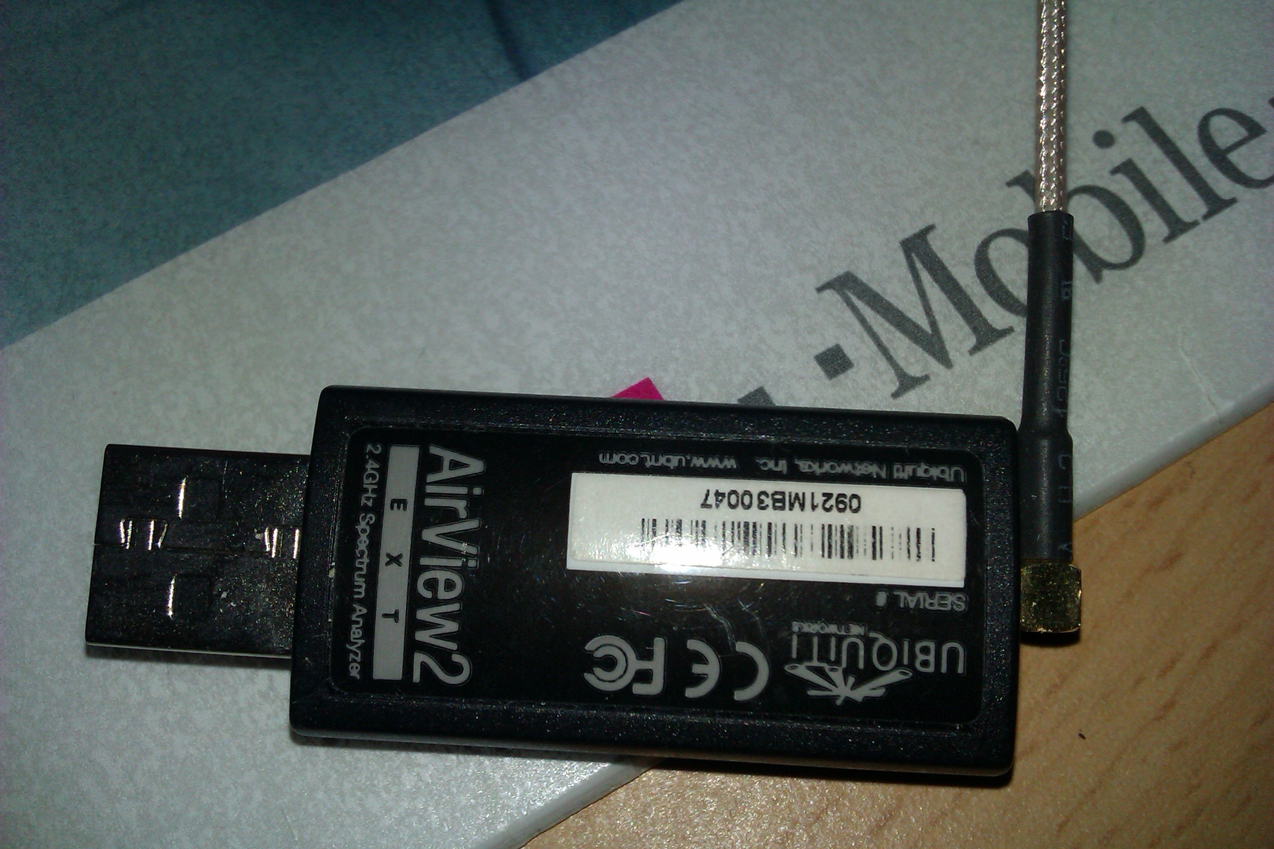

Pri merani som pouzil toto:
