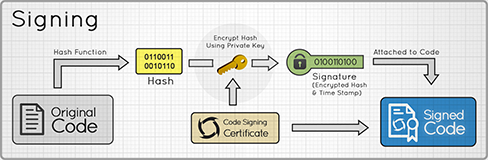

Princip
Podepisování:
[21439-code-signing-process-png]

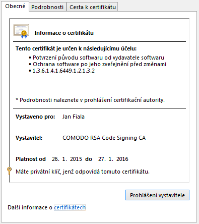

Po pár minutách přichází mail s odkazem na stažení certifikátu. Stahuji, instaluji (opět použijte IE) a v osobních certifikátech mám certifikát pro podepisování kódu:
[21438-jf03bm-000713-png]
Nyní už zbývá certifikát pouze vyexportovat včetně privátního klíče a použít.
