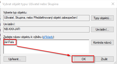

3. Nastavení oprávnění
Musíme přidat uživatele, který má mít přístup ke složce. To provedeme tlačítkem [Přidat].
Následně pak odebereme všechny uživatele a skupiny, které nechceme, aby měli přístup. Skupinu SYSTEM ponecháme, ta se používá pro zálohování, indexování souborů apod. - zajišťuje přístup k objektu operačnímu systému. Výsledek pak vypadá jako na následujícím obrázku. Nesmíme zapomenout nastavit si práva k objektu.

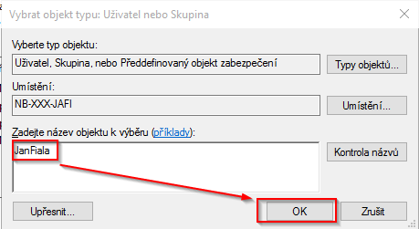

Náš předchozí příklad můžeme ještě rozšířit tak, že uživatel JanFiala bude mít plný přístup (předchozí obrázek), ale přidáme přístup všem ostatním uživatelům jen pro čtení. Může to být třeba složka s rodinnými fotkami, kterou spravujete a nechcete, aby tam jiný člen rodiny náhodou nějaké fotky vymazal. Pak může výsledné nastavení práv vypadat nějak takto:
