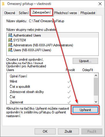

K nastavení oprávnění se dostaneme kliknutím pravým tlačítkem myši na objekt (složku, soubor, klíč v registru) a položka Vlastnosti nebo přímo oprávnění na větvi v registru.

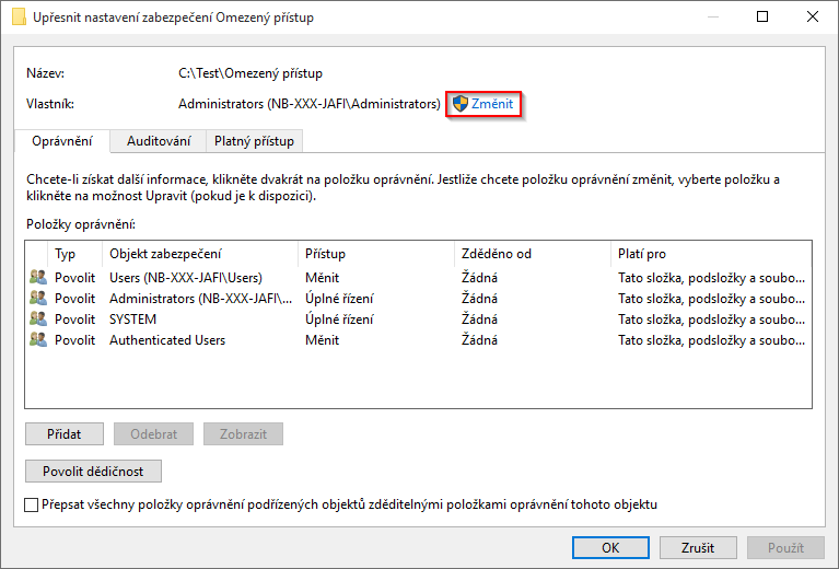

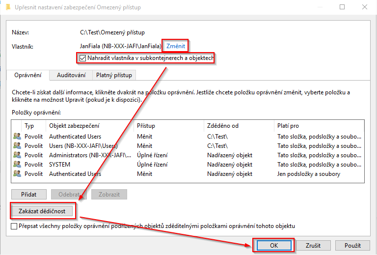

1. Změna vlastnictví složky, pokud již nejsem vlastník (složku jsem nevytvořil). Pro nastavování práv stačí, pokud na objektu mám oprávnění pro plný přístup. Ale převzetí vlastnictví mi zaručí, že budu schopný práva nastavit i v okamžiku, kdy práva nemám.
2. Zrušení dědičnosti - tohle musíme udělat, pokud chceme pro složku nastavit jiná práva než jsou zděděná od nadřízeného objektu. Jako odpověď na dotaz, co se má stát při změně oprávnění odpovíme, že chceme oprávnění zkopírovat. To zajistí, že se najednou neocitneme úplně bez oprávnění.

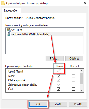

3. Nastavení oprávnění

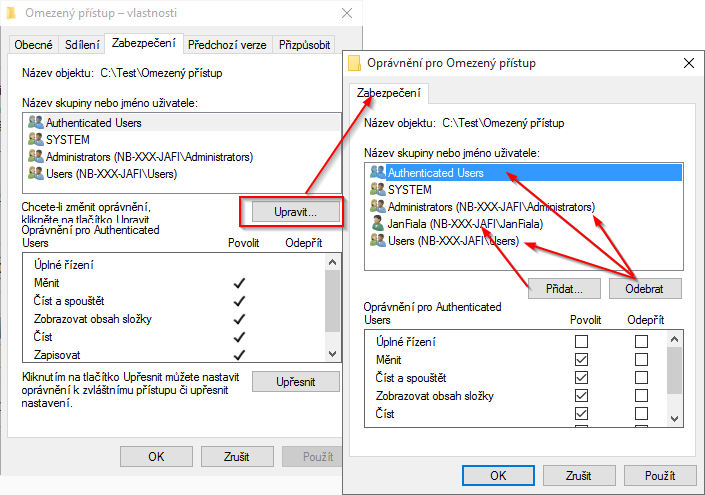

Musíme přidat uživatele, který má mít přístup ke složce. To provedeme tlačítkem [Přidat].
[23767-jf03bm-000911-png]
Následně pak odebereme všechny uživatele a skupiny, které nechceme, aby měli přístup. Skupinu SYSTEM ponecháme, ta se používá pro zálohování, indexování souborů apod. - zajišťuje přístup k objektu operačnímu systému. Výsledek pak vypadá jako na následujícím obrázku. Nesmíme zapomenout nastavit si práva k objektu.
[23768-jf03bm-000912-png]

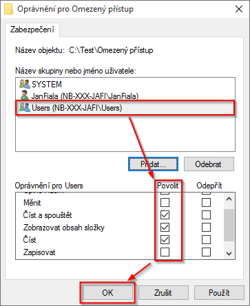

Náš předchozí příklad můžeme ještě rozšířit tak, že uživatel JanFiala bude mít plný přístup (předchozí obrázek), ale přidáme přístup všem ostatním uživatelům jen pro čtení. Může to být třeba složka s rodinnými fotkami, kterou spravujete a nechcete, aby tam jiný člen rodiny náhodou nějaké fotky vymazal. Pak může výsledné nastavení práv vypadat nějak takto:
[23769-jf03bm-000915-png]

Předpokladem je, že jsem správcem v počítači nebo vlastníkem objektu. Pokud nejsem vlastníkem, musím nejprve vlastnictví získat a to můžu jen v případě, že jsem správce (administrátor).
Budeme postupovat úplně stejně jako v předchozím případě:
1. Změna vlastnictví složky (pokud již nejsem vlastník)
2. Přidat uživatele a nastavit oprávnění
V té chvíli již pak mám přístup k objektu a můžu jej měnit.
