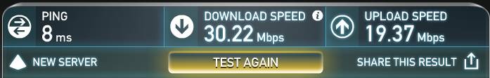

A čo test prenosovej rýchlosti? To Mikrotik pokoril TP-Link na celej čiare.
30 Mb/s je najhoršia hodnota akú som nameral, ale cez 35 Mb/s som sa nedostal, čo je urcitým sklamaním. Dôvody sa mi skúmať nechce, je možné, že problémom je aj moj postarší nb. 20 Mb upload je obmedzenie mojho shapera, takže v tomto smere dosiahol Mikrotik maximum.
