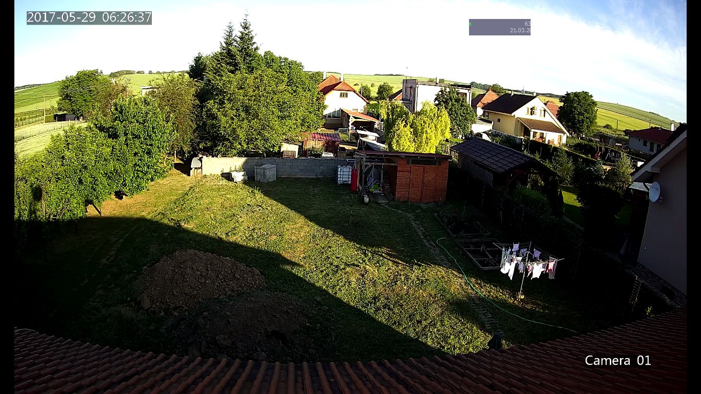

Na obrázku vidiť výrazne viac detailov ako pri 3612 (fleg)

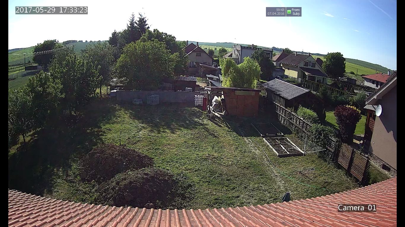

Kamera si na rozdiel od svojho slabšieho 2Mpix brata poradila s tmavými miestami výrazne lepsie už v továrenskom nastavení, nehovoriac o možnosti korekcie cez WDR.

Obraz kamery je výrazne odstrejší ako pri 2Mpix modele s početnými detailami, takže mu nie je, čo vytknúť. Dokonca sa mi obraz zdal na začiatku lepší ako pri konkurenčnom Vivoteku. Neskôr som si uvedomil, že UNV ho len podáva inak a pri slepých testoch na veľkej LCD TV mi dvaja nezávislí pozorovatelia potvrdili, že obraz Vivoteku sa im zdá krajší a lepší. Momentálne mám pocit, že UNV upravuje nejako sw obraz pri tomto modeli, aby bol "ostrejší" bohužiaľ na úkor vernosti farebného podania.

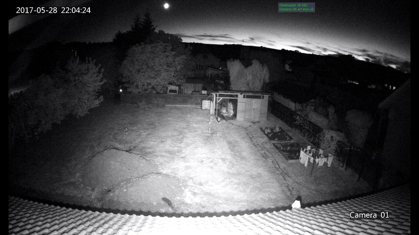

Nočný prísvit za hranicou deklarovaných 30m, viditeľnosť na hranici 50m je nadpriemerná (fleg)
