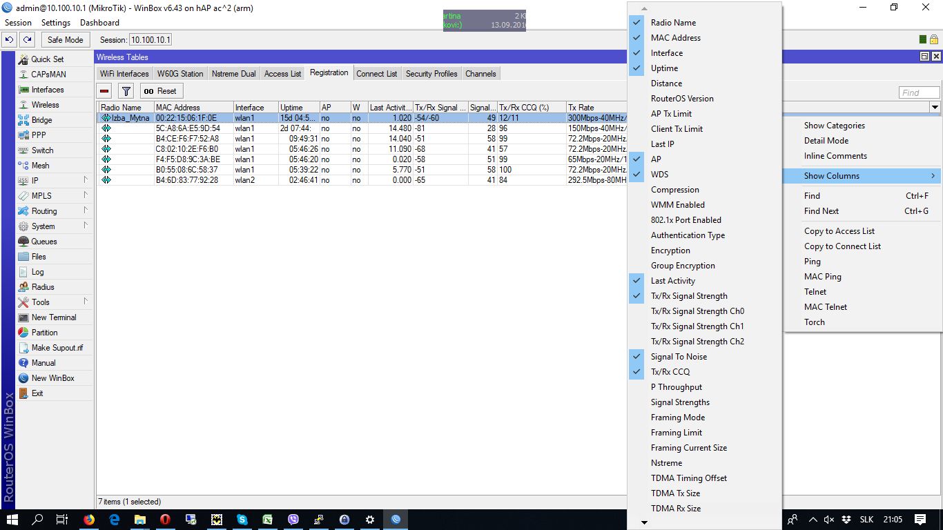

Možnosti nastavenia
Klasickí výrobcovia ala TP-Link a spol nám ponúkajú v súmare tie isté možnosti. Úprimne, na základné nastavenie routra nám to stači, problém nastane ak máme riešiť nejaký zložitejší problém. ako je napríklad náhodné odpájanie wifi klientov, alebo prečo vsetky zariadenia fungujú normálne len mobil sa nechce na ten nový router pripojiť, prípadne jeho spojenie pravidelne vypadáva. V tomto prípade je naša šanca na vyriešenie problému skoro nulová, vďaka sparťanským možnostiam bežných routrov. V tejto situácií nastupujú profi routre, ktoré nám ponúkajú širokú škálu nástrojov na diagnostiku a následne debugovanie našeho problému.
[84040-mikrotik-jpg]
Široké možnosti nastavenia a informácií pri pripojených wifi klientoch u Mikrotiku (fleg)

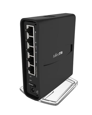

MikroTik RouterBOARD RBD52G-5HacD2HnD-TC, hAP
[84041-mikrotikap-jpg]
Zdôvodnenie výberu
* Router obsluhuje ARM procesor s dostatocným výkonom na Gb routovanie.
* Router obsahuje 5x1Gb porty
* Router ma usb vstup umožňujúci pripojenie USB disku alebo kľúča aj keď to samorejme nie je plnohodnotný sieťový disk, rýchlosť na úrovni 100-200Mb/s však postačuje
* Router obsahuje plnohodnotnú verziu RouterOS s profesionálnymi možnosťami nastavenia
* Pomerne príjemná cena vzhľadom na výkon porovnateľna s rovnakými zariadeniami od Asusu alebo TP-Linku
* Duálna wifi, v časoch beznádejne zarušeného 2,4GHz pásma je 5GHz alternatíva viac ako vhodná
* Široké možnosti nastavenia a debugovania pri problémoch
* Možnosť montáže na stenu aj na stôl
* Možnosť diaľkového napájanie cez PoE
* Dosah wifi antén napriek absencii vonkajších prútov je výborný, odladenie chipov je výrazne lepšie ako u konkurencie (hlavne voči samorušeniu)
* Quick setup umožňuje nastaviť router v jednej obrazovke aj menej skúseným užívateľom
* Nemrzne...naozaj nie. Mikrotik mi za celé roky zamrzol len parkrát a ako som spomenul aktívne ich spravujem pár stoviek a to sú zariadenia, ktoré bežia 24h denne.
* Silná podpora výrobcu, okamžité látanie dier v systéme a dlhé roky aj čistý štít, ktorý je bohužiaľ poškvrnený dvoma veľkými dierami objavenými v tomto roku
* Možnosť ovládanie cez layer2
