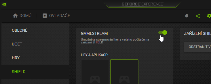

Nvidia už má nějaký ten pátek v sw. balíku Geforce Experience zajímavou volbu "Gamestream" - najdete ji v "nastavení" - "SHIELD". Ano, je určena primárně pro remote gaming s Nvidia Shield hardwarem ("box" k TV s Androidem a Nvidia Tegra SoC, tuším i tablet býval). Ale - proč tenhle protokol nevyužít i jinak - mimo konkrétní hardware?

- jako herní server může být cokoliv s Windows, aspoň trochu rozumnou Nvidia grafikou a nainstalovaným balíkem Geforce Experience - (povolit Shield - Gamestream).

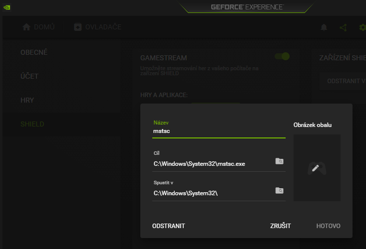

Toliko teorie. Prakticky - v GF Exp. nejspíš nebudou všechny hry které na daném PC máte, a vůbec - je lepší mít prostě plný přístup k danému stroji, však je jedno jestli streamujete hru, nebo desktop. ;-) Takže si přidejte v GF. Exp jako novou "hru" mstsc.exe (remote desktop), obvykle C:\windows\system32\mstsc.exe. Tím vznikne "zástupce" kterým si lze otevřít vzdálenou plochu, a spustit si cokoliv. Linuxáci prominou, je možné že existuje řešení i s linuxem coby "herním" serverem - nevím, netuším, a nemíním zjišťovat. ;) (nic proti Linuxu, práci strojům - ale na hry...)
