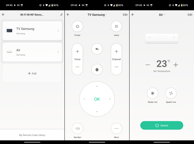

V rámci ovladače si vytvoříte profilů kolik potřebujete - klimu, TV, ... Tím se vám vytvoří z každého takového profilu "zařízení", které můžete ovládat.
Při vytváření profilu si vyberete typ (Klimatizace, TV), následně značku a pak máte k dispozici několik již přednastavených profilů, včetně knihovny nastavení od dalších uživatelů. A pokud by nestačilo ani tohle, umí tento ovladač režim učení, kdy si vytvoříte vlastní profil pomocí existujícího dálkového ovládání. Případně editaci existujícího profilu, kde můžete použít učení na jednotlivá tlačítka. Pro své potřeby jsem si vystačil s existujícími profily.

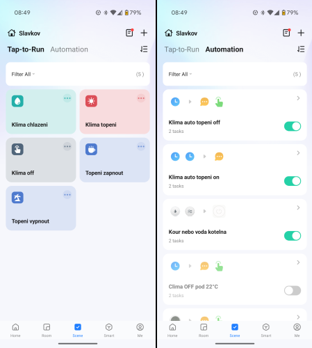

Scénáře jsou dvojího druhu:
Tap to click - ručně spouštěné
Automatizace - spouštěné na základě podmínek automaticky
[99615-2-scenare-png]
V našem příkladu využijeme oba druhy scénářů. Do ručních si nastavíme spuštění klimatizace v režimu topení, chlazení a vypnutí klimatizace. To nám umožní ovládat klimatizaci kliknutím na scénář, aniž bychom museli hledat zařízení v seznamu. Další výhodou je, že si můžeme jednoduše upravit nastavení klimy při spuštění, aniž bychom museli sahat na automatické scénáře. Ve scénáři totiž nemusíme jen přímo ovládat konkrétní zařízení, ale můžeme i spouštět další scénáře.

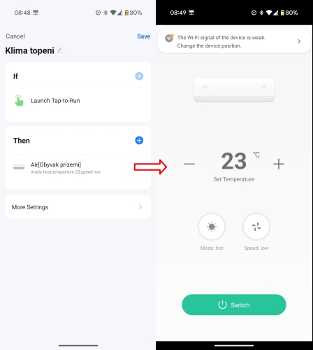

Ručně spouštěný scénář je jednoduchý - na kliknutí provedeme ovládání prvku. Vybereme klimu, stiskneme tlačítko zapnutí, nastavíme teplotu, případně další parametry, třeba pomalé otáčky ventilátoru.

Scénář na spuštění klimatizace
Podmínka (IF):
- vybereme režim kdy je splněna libovolná podmínka (OR)
- časovač - nastavíme 9:30 a vybereme všechny dny, jinak půjde o jednorázové spuštění
Akce (THEN):
- vybereme scénář a přiřadíme ruční scénář spuštění klimatizace
- vybereme notifikace a přidáme notifikaci v aplikaci - doporučuji kvůli ladění - na telefon (ať jste kdekoliv) vám přijde informace o spuštění scénáře. V podstatě nemusíte fyzicky ovládat žádné zařízení, ale jen si otestujete spouštění scénářů pomocí notifikací. V aplikaci v deníku pak máte historii spouštění scénářů.
Předpoklad (Precondition):
Nastavíme, že musí platit všechny podmínky (AND)
- přidáme počasí a vybereme slunečný den
- přidáme počasí a do teploty nastavíme < 15°C
Tím máme zajištěno, že se scénář spustí pouze pokud svítí slunce a venku je nízká teplota.
Změna 20.2.2025
Po čase jsem zjistil, že na předpověď počasí se úplně spolehnout nemůžu. Dal jsem (konečně) ven teploměr a PIR čidlo, na kterém využiju jeho možnost měření intenzity světla (illuminance). To použiju v budoucnu i na automatické ovládání žaluzií. Takže mám přesnou hodnotu teploty a úrovně světla venku.
Preconditions jsem upravil na Illuminance > 3000 a teplota z teploměru < 15°C
[99617-3-automatizace-png]
Scénář na vypnutí klimatizace
Podmínka (IF):
- časovač - nastavíme 15:30
Akce (THEN):
- vybereme scénář a přiřadíme ruční scénář vypnutí klimatizace
Zde neřešíme žádné podmínky, ale klimatizaci prostě v 15:30 vypneme bez ohledu na to, zda je puštěná nebo ne. Když neběží, vypnutím se nic nestane.
