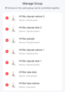

Krok 1 - skupina termohlavic
V kapitole 2 jsme už psali o tom, že stejné prvky v systému je možné sdružit do skupiny a pak najednou řídit všechny prvky přes skupinu.
To nyní využijeme a vytvoříme si skupinu hlavic.
Celou skupinu pak budeme moci najednou přepnout do letního režimu a tím vypnout vytápění nebo naopak do automatického režimu a topení zase zapnout na jedno kliknutí.
Další výhodou použití skupiny prvků je nezávislost - ve scénářích se odkazujeme na skupinu a např. při výměně hlavice, přidání další apod. nemusíme do scénáře zasahovat. Pouze přidáme/odebereme prvek ze skupiny.
[99719-skupina-png]

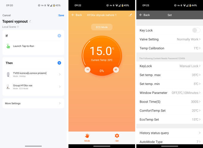

Vytvoříme si dva Tap-To-Run (ruční, na kliknutí) scénáře
Scénář 1 - vypnutí topení
Pro vypnutí topení využijeme EKO režim, který mají hlavice nastaven na 15°C. To stačí k tomu, aby nám kotel nespínal. Na druhou stranu, pokud by teplota doma klesla pod 15°C, tak bude v našem zájmu pro ženské osazenstvo zatopit ;-)
Teplota jde upravovat. Hlavice umí i tzv. prázdninový (holiday) režim, ale tam nastavujeme teplotu na stanovený počet dnů, max. 30, což se pro trvalé vypnutí topení nehodí.
Akce - skupina hlavic - přepnutí na EKO režim
[99720-vypnuti-png]

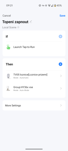

Scénář 2 - zapnutí topení
Pro zapnutí přepneme hlavice na automatický režim, kde se hlavice řídí nastaveným programem. Nic dalšího řešit nemusíme.
Akce - skupina hlavic - přepnutí na automatický režim
[99721-zapnuti-png]
Řídící hlavice jsou napojené na spínač kotle, který v případě, že se hlavice otevře (je potřeba topit) zapne kotel.
Na obrázku můžete vidět, že kromě skupiny tam mám i další hlavici - ta je odlišná od ostatních hlavic, proto není ve skupině. Mám ji na testování, abych mohl posoudit kvalitu a spotřebu hlavic (výdrž baterií), což je častý dotaz - jak dlouho tam ty tužkové baterie v hlavici vydrží.
