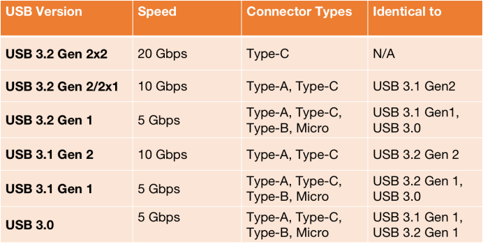

🔌 Ilustracní obrazek revizí USB - Bandwidth - USB konektor 🔌
[USB-version_table.png]

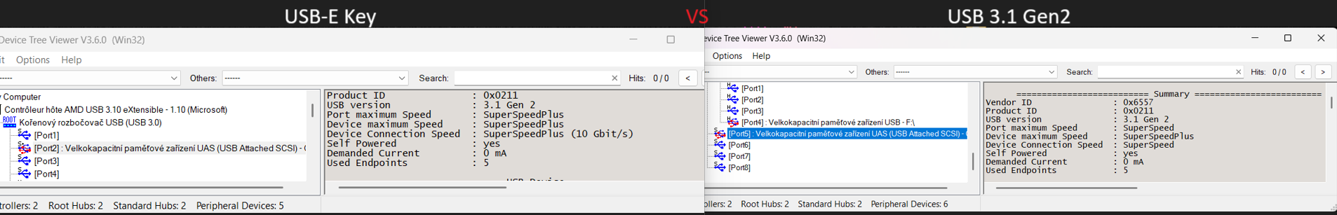

♦ Naštestí, se po připojení konektrou do USB-E, USB okamžite zobrazil korektně jako USB 3.1 Gen2 & Super Speed Plus (10Gbps)
Viděl jsem spoustu uživatelu co na Ali***es. zakoupili Type-E konector který po připojení jel max 450Mbps čímž se ukázalo že jede na verzi "USB 2.0", to nasere ale co čekáte když kupujete něco za 4.99€ že ..
[100108-usb-e-vs-usb-3-2-gen2-png]
