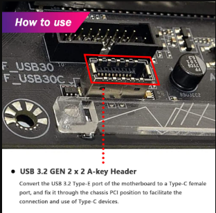

♦ Kdo slyší o [USB Type-E] poprvé, neví kde ho na MB najít a jak vypada tak jde o tento port :
[100102-usb-type-e-png]
[Co je USB Type-E?]
♦ Možná jste tenhle konektor na své základní desce přehlédli. Je nenápadný, netrčí ven jako PCIe slot a nevypadá jako klasické USB. Ale ve skutečnosti je to jeden z nejmodernějších způsobů, jak si přidat USB-C port na přední stranu skříně — bez nutnosti dalších rozšiřujících karet.
♦ USB Type-E je interní 20pinový konektor. Standardizovaný rozhraním USB 3.1 Gen 2, často připojený přímo do čipsetu. Umožňuje rychlost až 10 Gbps — což znamená, že není jen náhradou, ale v mnoha případech lepší než levné externí huby.

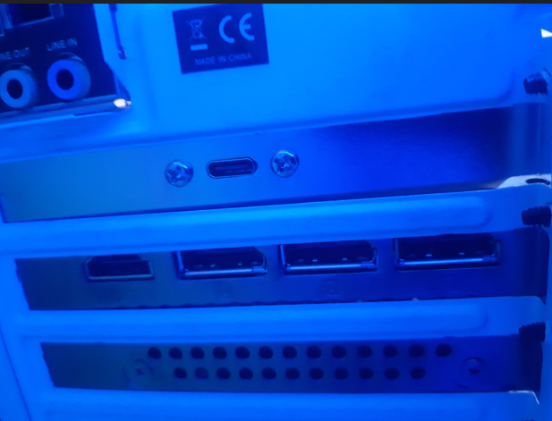

♦ V mém případě potřebuji jen jeden port USB-C ale s korektní rychlosti do Frontal Panelu na PC kvuli zapojení "VR Headsetu" který pro připojení používa konektor [USB-C].
Používaní adaptéru "USB 3.2 → USB-C" které se mužou vylomit, vyklaním poničit USB port, někdy nedrží dobře, některé jsou v realitě jen typu "USB 2.0" a tak bych mohl pokračovat.
Proto jsem šahl po portu [USB Type-E].
♦ Jelikož na "Frontal Panelu" nemám USB a nechci používat adatér "USB 3.2 → USB-C" využil jsem konektor který není moc znamý a používaný "USB-C USB Type-E" který je dnes najdete na každé druhé zakladní desce.

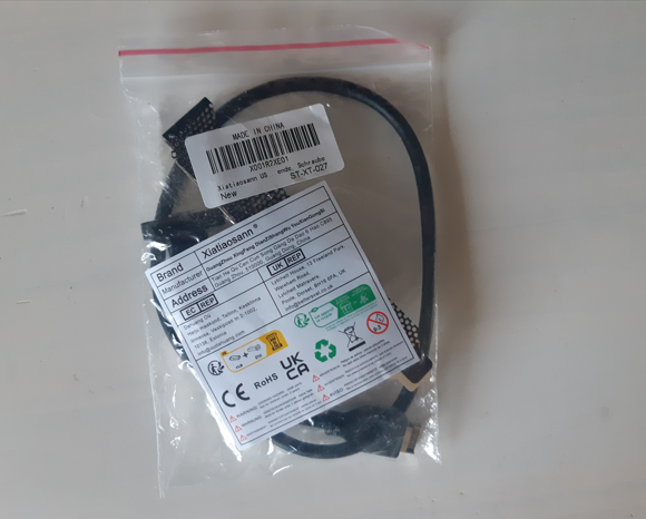

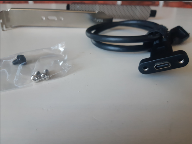

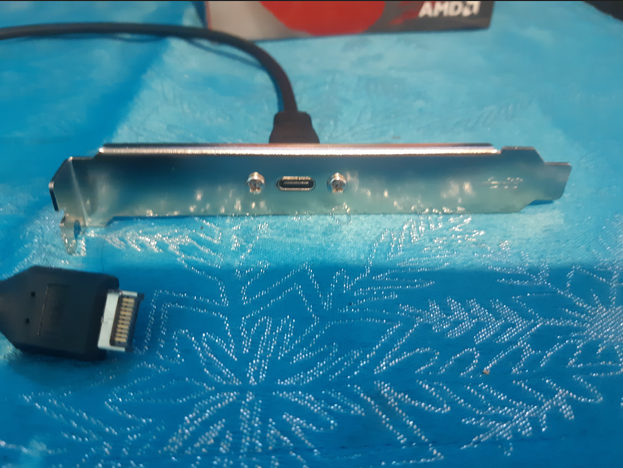

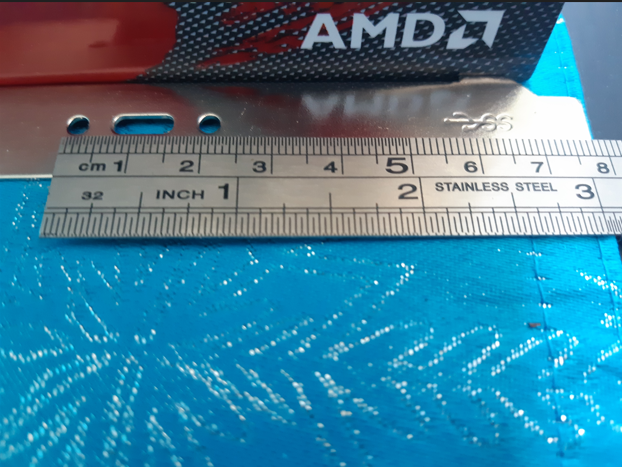

♦ V mém případe jsem zakoupil "40Cm" dlouhý adaptér/kabel [USB typ E A-Key samec] → [USB-C] na Front-Panel za 11,59 €, nemá cenu kupovat 2x dražsí. V případe ze chce přidat jen USB-C který na vaši MB není, dávejte pozor na délku kabelu, pro zadní port nevolte kratsí jak 30Cm.
USB-C Front Panel Adapter Cable, USB C → 20 Pin USB Type E A-Key with PCI Bracket
♦ Balení má standartní obsah, "40Cm" dvojitě stíněný EMI/EFI kabel, záslepka s držákem PCI a pár šroubku at to drží pohromadě.

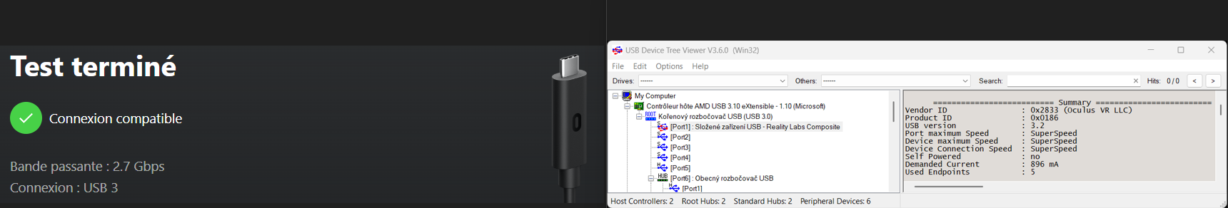

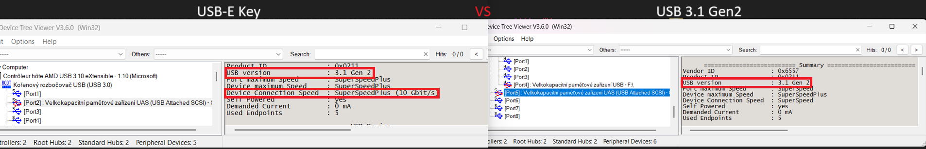

♦ Naštestí, se po připojení konektrou do USB-E, USB okamžite zobrazil korektně jako USB 3.1 Gen2 & Super Speed Plus (10Gbps)
Viděl jsem spoustu uživatelu co na Ali***es. zakoupili Type-E konector který po připojení jel max 450Mbps čímž se ukázalo že jede na verzi "USB 2.0", to nasere ale co čekáte když kupujete něco za 4.99€ že ..

♦ Těd co mě zajímá nejvíc, jak se na tom bude tento nový USB-C port a jeho Bandwitch [USB-C Type E A-Key] držet s "VR HeadSet" od Meta Quest.
[100100-meta-quest-usb-c-to-usb-usb-t-te-png]
Až velmi korektních 3.2 Gbps, prumerných 2.7 Gbps o proti 2,2 Gbps] na portu [USB 3.2] na MB.

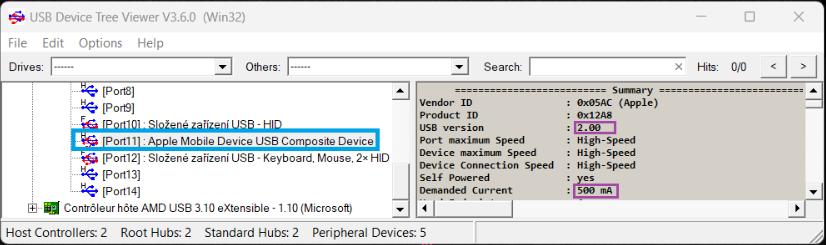

Při výběru USB HUBu nebo rozdvojky se uživatelé často řídí i podle barvy konektorů. Například pokud je na HUBu "4×USB" a 2 z nich jsou modré, si uživatel muže myslet, že jde o revizi [USB 3.0].
♦ Můžete narazit na situaci, kdy zařízení, třeba zapojený telefon na kterém sledujete YouTube a přitom ho přes USB dobíjite, se v tom USB portu jako v 3.0 nechová, následně zjistíte že jde ve skutečnosti jen o obyčejné USB 2.0.
[100114-apple-charging-problem-usb-how-t-png]
♦ Bohužel, někteří čínští výrobci používají barevné USB porty – ať už žluté, nebo červené – "jen kvůli marketingu", aby zmátli zákazníka. Proto si kromě barvy konektoru vždy pečlivě přečtěte popis produktu nebo se podívejte na zkušenosti ostatních v komentářích.
