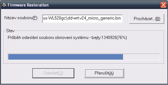

Nyní pomocí tlačítka "Procházet" nalistujte bin soubor s firmwarem DD-WRT. Pokud již síťová karta nevykazuje snahu získat z DHCP adresu (v trayi se neukazuje ikonka počítače s "běhající žlutou kuličkou"), můžete spustit samotný flash pomocí tlačítka "Odeslat". Pokud je vše OK, začne samotný download dat do routeru:
[850-1-odeslani-png ]
Jestliže dostanete místo tohoto okna hlášku, že něco nefunguje, zkuste chvíli počkat a pak se pokusit o nové odeslání, případně prověřte stav síťové karty a firewallu.

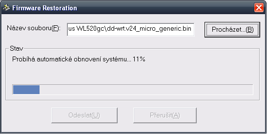

Po několika sekundách (odeslání je opravdu velmi rychlé) dojde k samotnému flashi, který probíhá již interně v zařízení:
[851-2-flash-png]

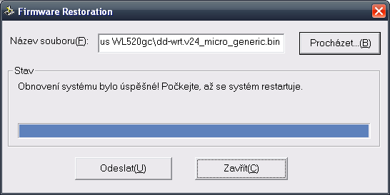

Toto flashování probíhá už pomaleji a záleží na velikosti Flash paměti. Po něm by se měla objevit tato zpráva:
[852-3-reboot-png]
U větších firmwarů se může stát, že flashování neskončí hlášením, že je vše OK, ale že se nepovedlo. To bohužel bývá chyba samotného flasheru, v 99% se flash povede a vy se můžete rovnou podívat do nastavení routeru. Jeho výchozí adresa je na 192.168.1.1 a pří prvním přihlášení po vás bude chtít nastavit uživatelské jméno a heslo. Při každém dalším přihlášení už uvidíte tuto stavovou obrazovku:

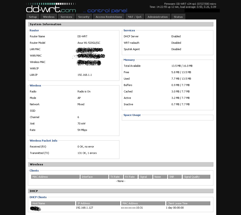

[855-webgui-priv-png]
Tím je samotné přeflashování na DD-WRT završeno.

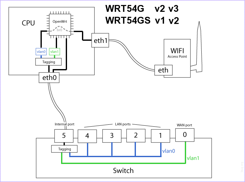

Pro případné "bastliče síťových konfigurací" mám ještě jeden, poslední, ale o to užitečnější, obrázek:
[857-wrt-vlan-bridges-png]
Zobrazuje standardní rozložení VLAN a Bridge a mechanismus, jakým fungují síťová rozhraní ve WRT systémech.

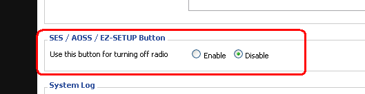

Niekde som cital, ze sa Asus WL-520gC s DD-WRT da nastavit tak, ze je mozne tym cervenym tlacitkom v…
Mailo 28.08.2009 14:38
Mailo
hledej zde: Management.asp
touchwood 10.11.2009 11:07
Je to ta polozka "Reset button - Enable - Disable"?
Mailo 10.11.2009 13:25
Mailo
ne, je to "EZ-button" (a je vidět jen na přístrojích, které jej mají)je v menu Services - Services:[…
touchwood 12.01.2010 06:39
Zabudol som podakovat za pomoc ... takze .. VDAKA :)) Funguje k plnej spokojnosti :))
