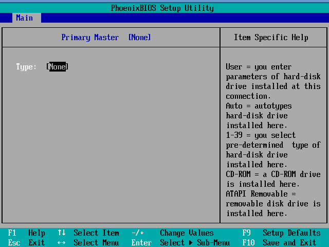

Zapojení disků a CD/DVD mechanik (po vstupu do Primary/Secondary Master/Slave)
Primary Master - disk zapojený na kšandě připojené ke konektoru IDE0 na pozici Master (pán)
Primary Slave - disk zapojený na kšandě připojené ke konektoru IDE0 na pozici Slave (otrok)
Secondary Master - obvykle CD/DVD mechanika zapojená ke konektoru IDE1 na pozici Master (pán)
Secondary Slave - obvykle CD/DVD mechanika zapojená ke konektoru IDE1 na pozici Slave (otrok)
Změny v těchto nastaveních
Máme na výběr ze čtyř módů:
None - žádný připojený disk, vhodné například, když chceme odpojit nějaký disk a nechce se nám ho vypojovat manuálně

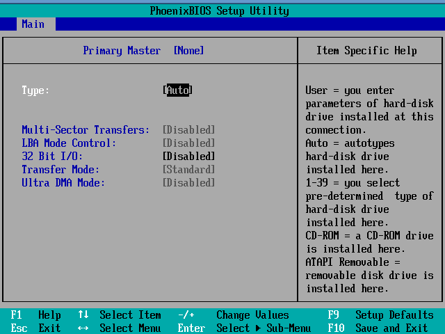

Auto - počítač sám vybere nejvhodnější nastavení, nejlepší

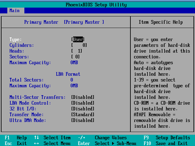

User - naposledy se používalo před lety, když si lidé nastavovali počet hlaviček / cylindrů / sektorů manuálně dle informací na disku:

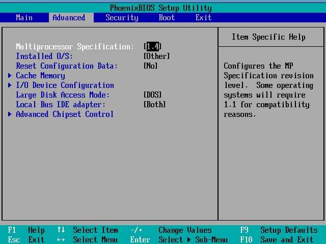

Advanced
Multiprocessor Specification - čistě serverová záležitost, ještě jsem neviděl nikoho, kdo by měl doma stanici s více procesory
Installed O/S - Možnost výběru Win95 nebo Other, dnes se už Windows 95 nepoužívá, tak nechte nastaveno Other
Reset Configuration Data - pokud jste měnili hardware, zvolte tuto možnost pro vymazání všech dat ohledně konfigurace hardware
Large Disk Access Mode - možnost výběru mezi DOS a Other, nechte raději DOS, jeden člověk při přepnutí na Other přišel o data!
Local Bus IDE adapter - Touto možností se zapínají a vypínají jednotlivé PATA kanály. Naposledy mělo smysl za dob Win98, kdy se takto uvolňovaly cenné IRQ.
Cache Memory
Cache je paměť uložená mezi procesorem a RAM, nechte nastavené tak, jak je, vysvětlování jednotlivých režimů by zabralo celý článek.
Advanced Chipset Control
Memory gap - Vytvoří mezeru v adresování mezi 15 a 16 MB RAM, slouží pro ISA sběrnice, dnes se nepoužívá.
ECC config - Error Correcting Code Memory nebo Error Checking and Correcting Capability, elektromagnetické rušení uvnitř PC může občas přehodit nějaký bit v paměti do opačného stavu, používá se hlavně u serverů, nechte tak, jak je nastaveno.
SERR signal conditions - konfiguruje podmínky, za kterých ECC opravuje chyby v paměti.

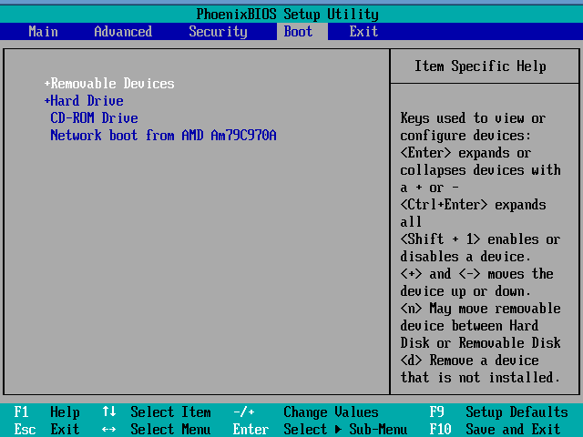

Boot
Nastavuje pořadí bootování, podle mě nepotřebuje komentář
Toto menu obvykle ovládáme klávesami + a -

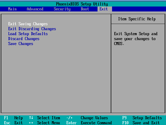

Exit
Exit saving changes - uloží změny a opustí BIOS
Exit discarding changes - NEuloží změny a opustí BIOS
Load setup defaults - nahraje základní nastavení BIOSu
Discard changes - NEuloží změny
Save changes - uloží změny
