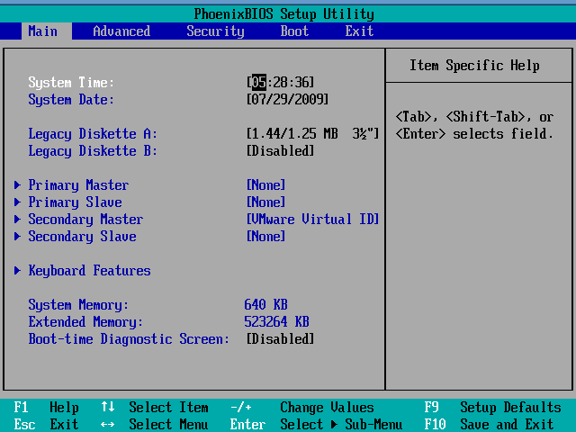

Nyní si projdeme všechny položky, které tam jsou:
System Time - systémový čas
System Date - systémový datum
Legacy Diskette A: První disketová mechanika, po stisknutí enter možno nastavit typ mechaniky (dneska se už jiná než 3,5'' @ 1,44MB snad nepoužívá)
Legacy Diskette B: Trochu historie, kdy byla v PC obvyklá 3,5 palcová a 5,25 palcová mechanika
Boot time diagnostic mode - při bootování zapne diagnostický mod, Enabled = povoleno, Disabled = zakázáno
Zapojení disků a CD/DVD mechanik (po vstupu do Primary/Secondary Master/Slave)
Primary Master - disk zapojený na kšandě připojené ke konektoru IDE0 na pozici Master (pán)
Primary Slave - disk zapojený na kšandě připojené ke konektoru IDE0 na pozici Slave (otrok)
Secondary Master - obvykle CD/DVD mechanika zapojená ke konektoru IDE1 na pozici Master (pán)
Secondary Slave - obvykle CD/DVD mechanika zapojená ke konektoru IDE1 na pozici Slave (otrok)

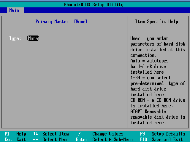

None - žádný připojený disk, vhodné například, když chceme odpojit nějaký disk a nechce se nám ho vypojovat manuálně
[http://pc.poradna.net/file/view/1618-main-disk-non      e-png]

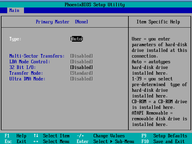

Auto - počítač sám vybere nejvhodnější nastavení, nejlepší
[http://pc.poradna.net/file/view/1619-main-disk-aut      o-png]

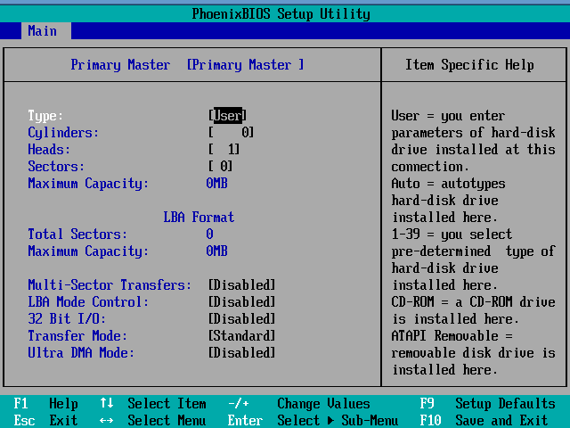

User - naposledy se používalo před lety, když si lidé nastavovali počet hlaviček / cylindrů / sektorů manuálně dle informací na disku:
[http://pc.poradna.net/file/view/1621-main-disk-use      r-png]

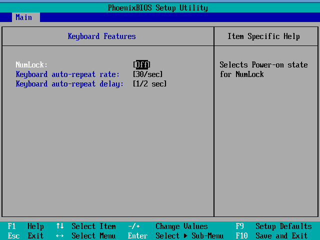

Nastavení klávesnice - po vstupu do nabídky Keyboard Features
[http://pc.poradna.net/file/view/1622-main-keyboard      -png]
Numlock - možnosti Off/On, zvolíme, zda chceme mít při startu Windows automaticky aktivovaný Num Lock či ne
Keyboard auto-repeat rate - počet písmen, která se napíšou za jednu sekundu při držení klávesy
Keyboard auto-repeat delay - pauza mezi stiskem klávesy a opakováním, pokud chcete napsat například aaaaaaaaaaaaaaaaaa, tak podržíte klávesu a ta pauza mezi napsáním prvního písmene a opakováním je Keyboard auto-repeat delay

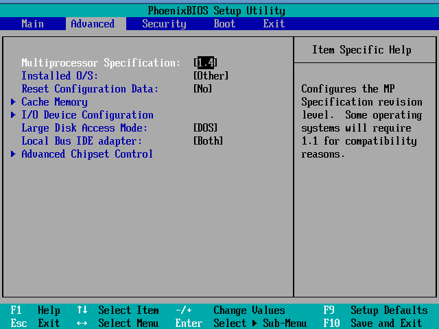

[http://pc.poradna.net/file/view/1623-advanced-png]
:!:Multiprocessor Specification - čistě serverová záležitost, ještě jsem neviděl nikoho, kdo by měl doma stanici s více procesory
:!:Installed O/S - Možnost výběru Win95 nebo Other, dnes se už Windows 95 nepoužívá, tak nechte nastaveno Other
Reset Configuration Data - pokud jste měnili hardware, zvolte tuto možnost pro vymazání všech dat ohledně konfigurace hardware
:!:Large Disk Access Mode - možnost výběru mezi DOS a Other, nechte raději DOS, jeden člověk při přepnutí na Other přišel o data!
:!:Local Bus IDE adapter - Touto možností se zapínají a vypínají jednotlivé PATA kanály. Naposledy mělo smysl za dob Win98, kdy se takto uvolňovaly cenné IRQ.

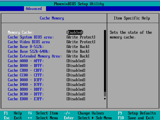

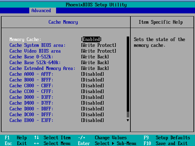

:!: Cache Memory :!:
[http://pc.poradna.net/file/view/1624-advanced-cach      e-png]
Cache je paměť uložená mezi procesorem a RAM, nechte nastavené tak, jak je, vysvětlování jednotlivých režimů by zabralo celý článek.

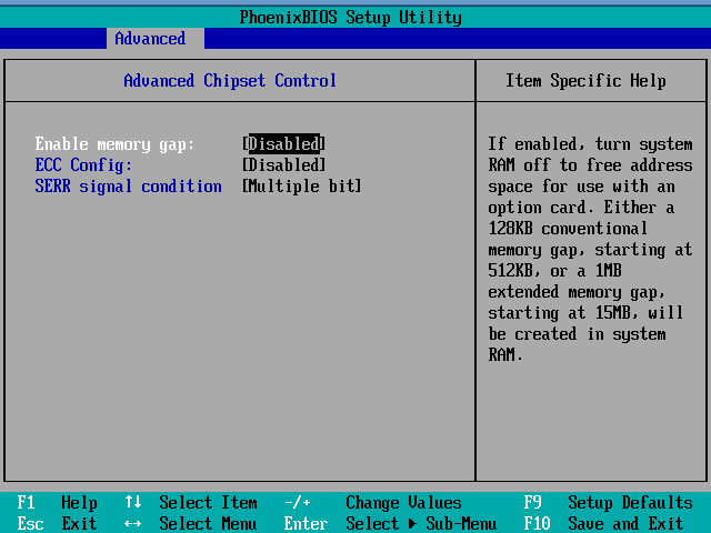

:!: Advanced Chipset Control :!:
[http://pc.poradna.net/file/view/1625-advanced-chip      set-png]
:!:Memory gap - Vytvoří mezeru v adresování mezi 15 a 16 MB RAM, slouží pro ISA sběrnice, dnes se nepoužívá.
:!:ECC config - Error Correcting Code Memory nebo Error Checking and Correcting Capability, elektromagnetické rušení uvnitř PC může občas přehodit nějaký bit v paměti do opačného stavu, používá se hlavně u serverů, nechte tak, jak je nastaveno.
:!:SERR signal conditions - konfiguruje podmínky, za kterých ECC opravuje chyby v paměti.

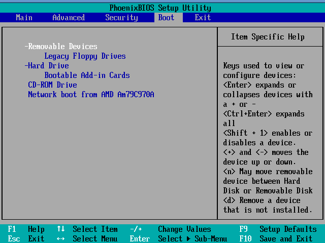

Boot
Nastavuje pořadí bootování, podle mě nepotřebuje komentář
[http://pc.poradna.net/file/view/1634-boot-set-png]
Toto menu obvykle ovládáme klávesami + a -

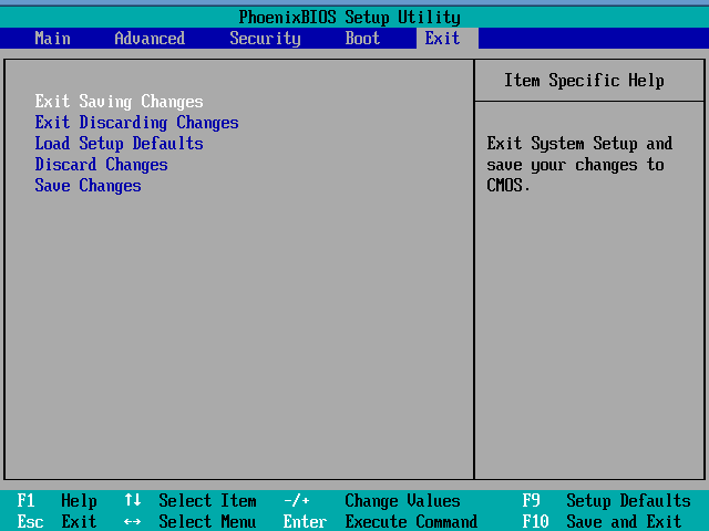

Exit
[http://pc.poradna.net/file/view/1635-exit-png]
Exit saving changes - uloží změny a opustí BIOS
Exit discarding changes - NEuloží změny a opustí BIOS
Load setup defaults - nahraje základní nastavení BIOSu
Discard changes - NEuloží změny
Save changes - uloží změny

hm, toto je sejmuto nastavení odpovídající totálně historickému biosu, kde mimo nastavení času jsou ponechány výchozí hodnoty na "auto".u koupených pc/ntb disketovou mechaniku nenajdu, místo toho dnes umožňují bootování z usb (usb storage detect).
pak bývá nutné kvůli pořadí bootování zkontrolovat i usb zařízení - někdy je v podmenu hdd. je to důležité kvůli zabezpečení startu z nežádoucího zařízení.
(je to naznačeno na konci článku kde je možnost hdd/přídavná karta, v nevhodném pořadí nejdřív z přenosné diskety)když je tento článek zaměřen na bios, právě tady bych čekal že budou vidět módy sata řadiče (vím že je doplněno do instalace windows). klidně tu mohl být odkaz na stejný obrázek.ukázka nastavení disku: režim "auto" s vypnutým 32bit přístupem (používaly biosy už od dob win3.1), s vypnutým adresováním lba (pro velikost disku nad 512mb), bez ultra dma přenosu - to tu snad ani nemělo být. (to samé pro následující cd-rom)
chápu že je to způsobeno tím, že virtuální pc tam neměl připojený žádný disk, ale pak takové nastavení nemá smysl. možná by pomohla korekce reálných údajů v bitmapovém editoru.emulovaný bios pochopitelně nemá možnosti pro power management, což je z hlediska článku škoda.nakonec: kdo se nechce zabývat přehazováním pořadí bootování při instalaci/při provozu, mívá ještě ihned po startu na výběr klávesovou zkratku (f8, f12 aj) pro extra boot menu. samotný bios pak může zůstat trvale nastaven na boot z pevného disku.
"Enable memory gap" vytvori medzeru medzi 15MB-16MB v adresovani RAM.
T.j. 0M-15M=RAM, nad 16M=RAM, a medzi 15M-16M sa da komunikovat so zariadeniami na nejakej zbernici (malo to vyznam len pre ISA zbernicu v rokoch 199x, dnes sa to uz nevyskytuje, PCI zariadenia sa adresuju na adresach nad 3GB).Skoda ze v tom virtual PC je taky stary BIOS, bolo by super keby mal clanok pokracovanie s nejakym aktualnejsim BIOSom. Nafotit staci kludne aj s obycajnym mobilom, sak nikoho nebude trapit ked bude na obrazkoch vidiet napr. ram monitora. Ide len o to aby bolo na fotke vidiet nejake polozky BIOSu.
