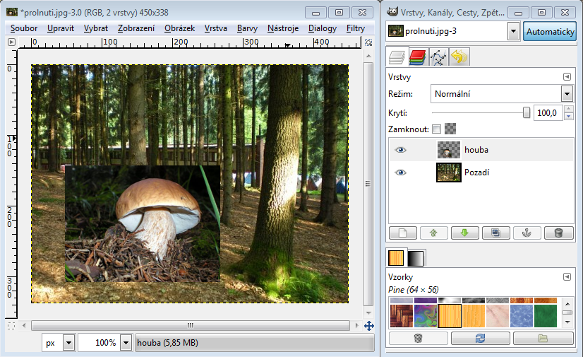

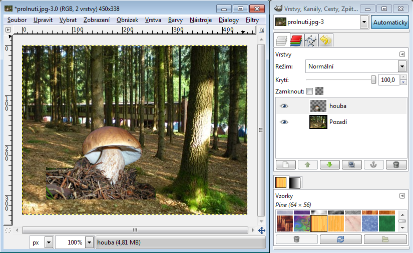

Otevřeme si obrázek, do kterého chceme vmontovat druhý. Přidáme Novou vrstvu a do ní vkopírujeme druhý obrázek. Tomuto hornímu obrázku přidáme průhlednost neboli alfa kanál (pravým myšidlem na tuto vrstvu -> Přidat alfa kanál).
Spodní vrstvu tedy tvoří obrázek houbového lesa, horní vrstva obsahuje snímek (patřičně zvětšeného) hřiba a tato vrstva má přidaný alfa kanál.

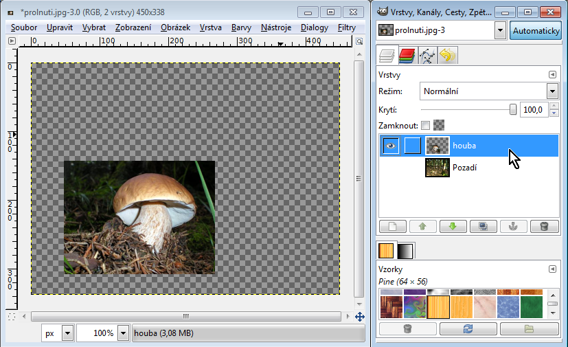

Abychom měli později co nejméně starostí s různou tmavostí vrstev, je vhodné si ostře ohraničenou část houby rovnou vyselektovat.
Zobrazíme si samotnou vrstvu, tj. u vrstvy Pozadí vypneme viditelnost = klikneme na očičko.

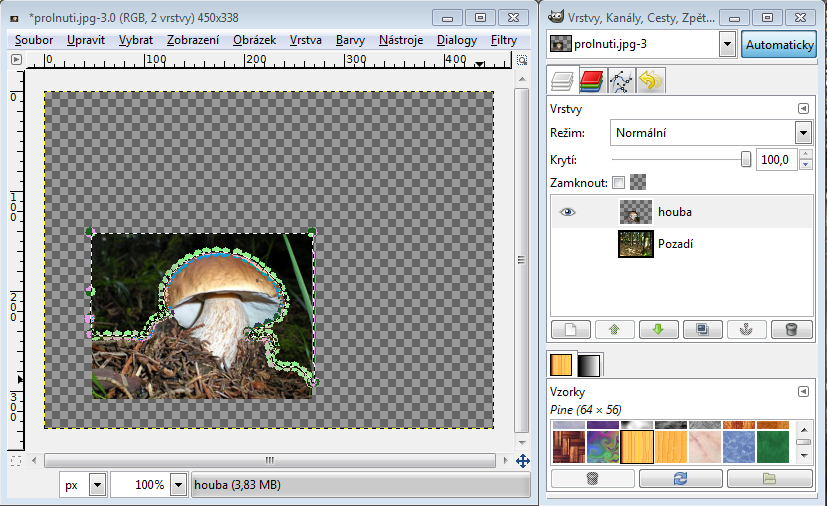

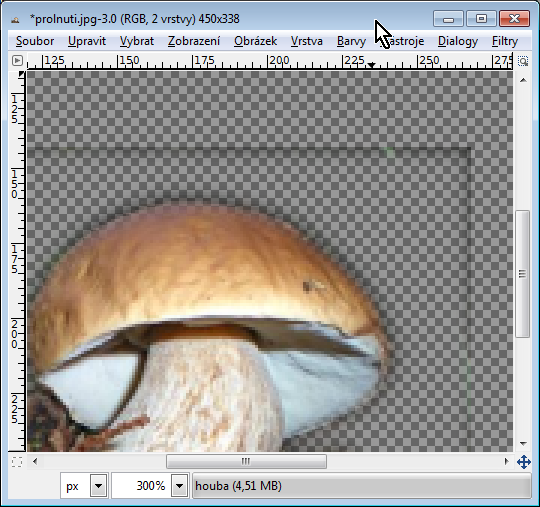

Např. pomocí Beziérových křivek (cest) obklikáme klobouček a vhodnou část jehličí za účelem odstranění tmavého pozadí za kloboučkem.

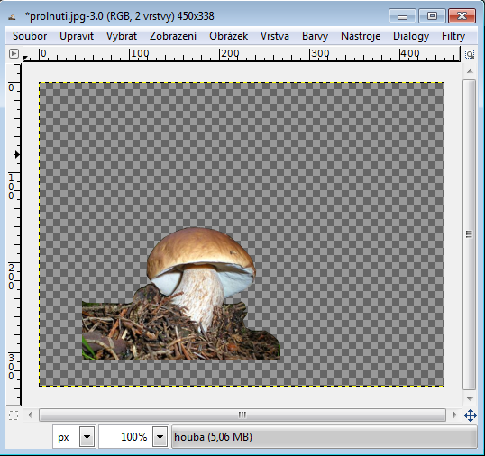

Zvolíme Výběr z cesty a výběr vymažeme klávesou Delete.

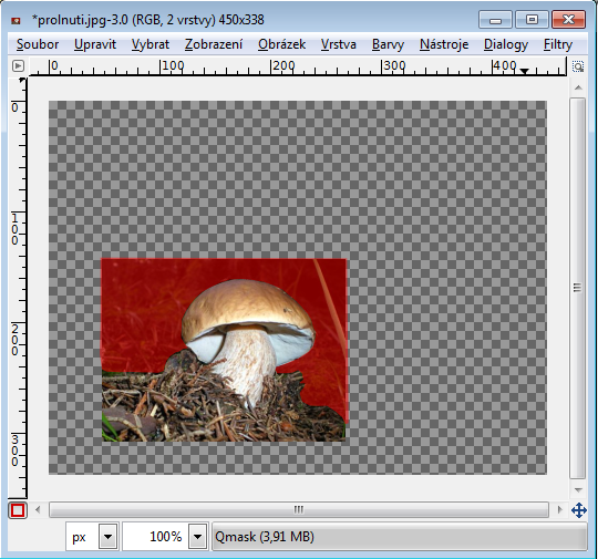

Tím nám zůstane čistý klobouček, ale okraje budou příliš kontrastní. Proto výběr zinvertujeme příkazem Vybrat -> Invertovat (Ctrl+I) a zapneme Rychlou masku kliknutím na červený čtvereček v levém dolním rohu obrázku.
Nastavíme Gaussovské rozostření (Filtry -> Rozostření -> Gaussovské rozostření...), zde na 7px. Poté zakážeme Rychlou masku, znovu zinvertujeme a opět vymažeme. Potom zrušíme výběr přes Ctrl+Shift+A.
Pozn.: Důležité je vědět, že to, co se má zaoblit, musí zůstat odkryté Rychlou maskou, tj. ne červené. První použítí Delete nám zaručí, že horní okraje obrázku budou zcela odstraněné a tudíž se na ně bude aplikovat nulové rozostření. Teoreticky by totiž šlo vytvořit popisovaný výběr kloboučku, na něj aplikovat Rychlou masku, Gaussovské rozostření, vypnutí Rychlé masky a následné vymazání, jenže tento postup by měl za následek rozostřené okraje hran obrázku, které by překážely. Invertování zajistí, že se aktivní výběr překlopí okolo druhé části obrázku.

Když zviditelníme i vrstvu lesa, dostaneme sice správně zobrazený horní kus hřiba, spodní část s jehličím ale stále bije do očí.

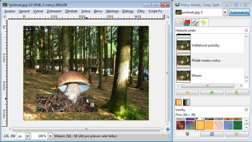

A nyní již přichází ke slovu Maska vrstvy.

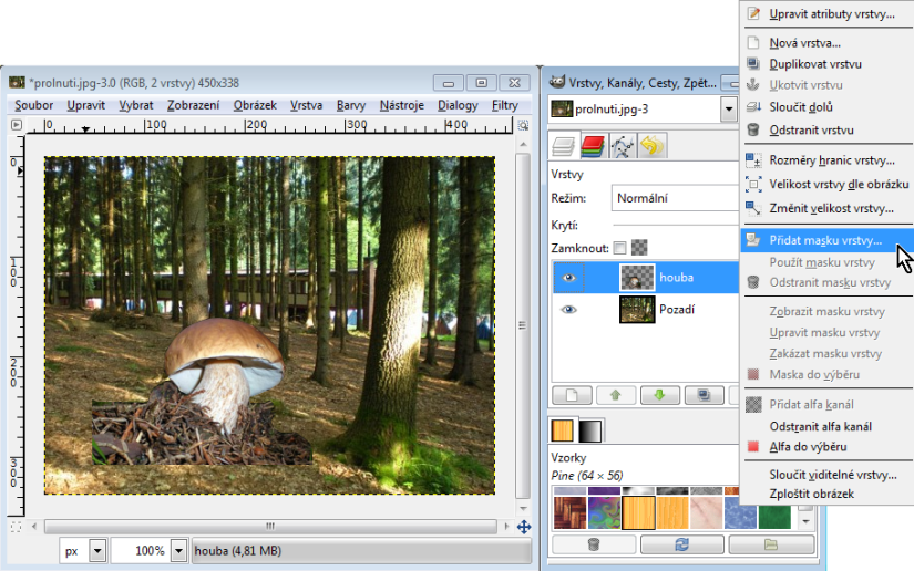

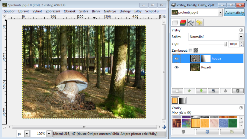

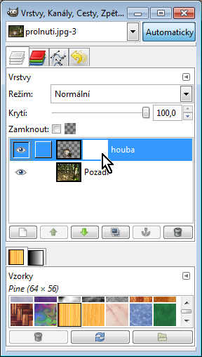

Vrstvě s hřibem přidáme Masku vrstvy kliknutím pravým myšidlem na vrstvu, v následném dialogu zvolíme Bílá (úplné krytí).
Klikneme na masku vrstvy, která se nám objevila hned vedle miniatury houbičky, orámování musí vypadat stejně, jako na screenu.

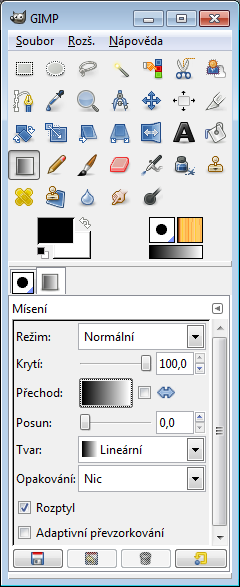

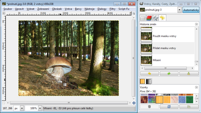

V nástroji Přechod nastavíme možnost z černého popředí do bílého pozadí.

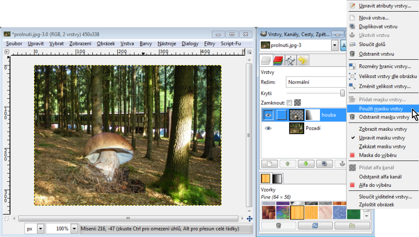

Stále kreslíme do masky vrstvy. V ní táhneme přechod zleva dole mírně vpravo nahoru.

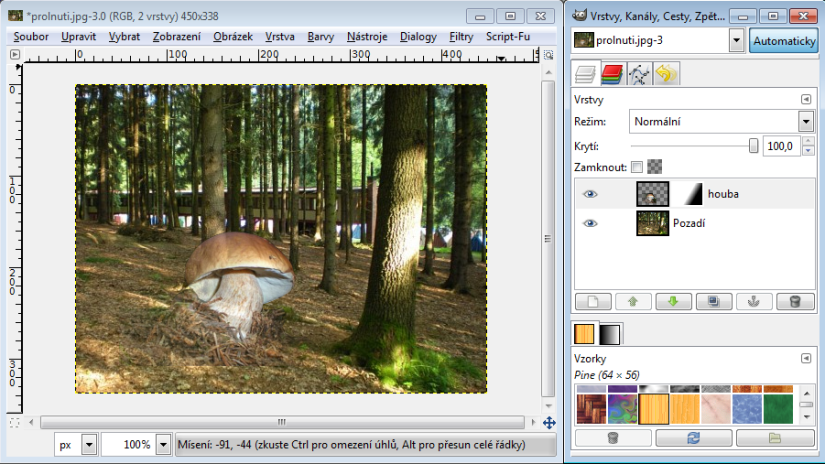

A hle! Velká část cizorodého jehličí splynula s lesní půdou podkladového obrázku lesa. Zároveň na miniatuře masky vidíme, jaký kus plochy vrstvy zabírá černá barva (propouštějící podklad) a jakou část bílá (zakrývající podklad houbou).
Nyní musíme masku vrstvy použít, aby se spojila s obrázkem a předvedla své maskovací schopnosti. Takže klikneme na řádek s vrstvou a maskou pravým tlačítkem myši a vybereme Použít masku vrstvy
Jakmile jsme zamaskovali levou stranu s jehličím, uděláme totéž s pravou stranou. Protože vrstvě nelze nastavit dvě masky zároveň, musíme to udělat tak, že s vrstvou napřed sloučíme první masku (jak jsme právě udělali) a poté již můžeme aktivovat další masku, stejným způsobem. Jen táhnutí přechodu bude jiným směrem.
Druhou masku vrstvy také připojíme k vrstvě volbou Použít masku vrstvy

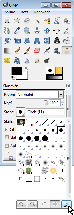

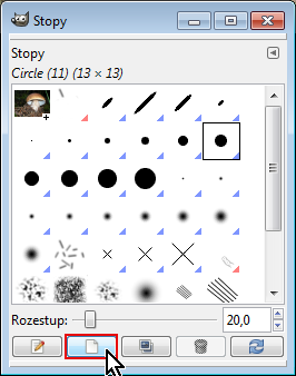

Klikneme na nástroj Klonovací razítko, rozbalíme přehled stop a dole v pravém rohu se ukáže ikonka štětce.

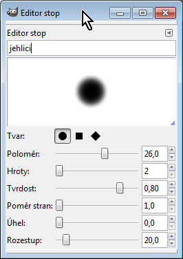

Kliknutím na ni se otevře dialog stop. Volba Nová stopa nám dovolí nadefinovat si vlastní stopu štětce.
Zvolila jsem poloměr 26 px a tvrdost 0,80 - čím větší poloměr, tím větší plochu stopa zabere a klesající tvrdost indikuje rozmazanější okraje stopy. Ostatní hodnoty jsem ponechala defaultní.
Po zavření editoru stop křížkem se nová stopa objeví mezi ostatními stopami a již ji můžeme aktivně použít na retušování jehličí.

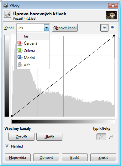

Díky. Určitě můžeš barevné podání změnit pomocí barevných křivek (Barvy -> Křivky...). Buď celého hřibu anebo dát do výběru jen klobouček, v křivkách nastavit červený nebo zelený kanál a vyrobíš třeba muchomůrku

Ne asi, ale určitě je chyba na mém přijímači, ale už tady si nevím rady "Přidáme Novou vrstvu a do ní vkopírujeme druhý obrázek." Nevím, kde dát novou vrstvu a jak pak přidat alfa kanál, když mám v nabídce jen ten kanál alfa odebrat. Používám tedy Gimp portable.
Postup je úplně stejný u portable i u nainstalované verze: na vrstvu, nad kterou chceš přidat novou vrstvu, klikneš PRAVÝM myšidlem a hned druhou volbu odshora máš Nová vrstva... - jen musíš rozbalit plusko u Pokročilých voleb a vybrat Vyplnit s... Průhlednost.
Pozn.: Pokud vrstva už MÁ alfa kanál, tak jméno této vrstvy je normálním písmem. Pokud je tučně, tak vrstva alfa kanál dosud NEMÁ.
Čili když přidáváš novou vrstvu a rovnou zvolíš průhlednost, tak stačí do této vrstvy nakopírovat cokoliv a pozadí bude průhledné. Už nepřidáváš "druhou" průhlednost
