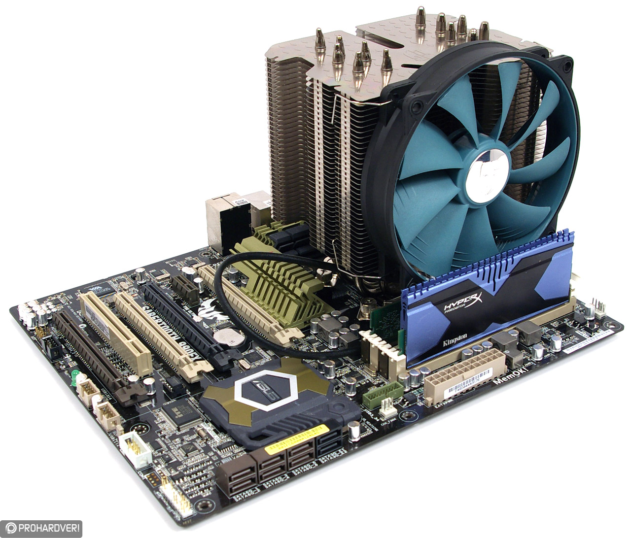

pol kila na polmetrovej pake nebude nikdy ok. Keby to cele nevymyslal nejaky idiot, tak by chladice vypadali asi uplne inac. Napr. tak jak na grafike apod.
Bych to zase tak nepřeháněl ,celkem robustní co tu mám DEEPCOOL - Lucifer V2 váží 143g.
Ten chladič váží přes kilo.

Tak ja mel z tohoto taky vzdycky obavy, ne kvuli procesoru ale kvuli desce, v tower skrini kdy deska je ve svisle poloze k ni dat o 90 stupnu otocenej chladic vazici minimalne 1/2 kila, tak jsem si rikal, aby to deska vydrzela a nevyrvala se ven. Jenze jak to resit jinak? S tim, aby teply vzduch proudil opravdu ze skrine ven? A ne jako u box chladicku, ze se rozprskne po cele skrini.
Tam není co by se mělo vyrvat z obou stran je to jako svorka na MB a na to to přiděláváš,to by si musel zlomit MB...
U půl kilového chladiče nejsou tvé obavy namístě.

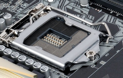

Myslíte, že by mohlo dojít k ohnutí procesoru i na základní desce Asus, která používá klip pro upnutí?
viz obrázek
