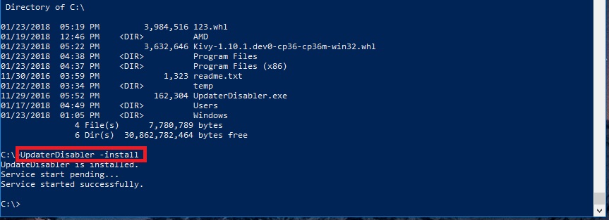

• Windows 10 Update Disabler: http://www.majorgeeks.com/files/details/windows_10_update_disabler.html, ale je i jina Utilitka (GUI) ktera dokazala povypinat vse, ksakru si nemuzu vzpomenout na jméno, mam ji ale nekde doma na HDD..
* Fungoval na predeslé verzi Windows 10, pouzil jsem ho, jestli chces mrknu je je na tom ted.
*Po spusteni Disableru a spusteni rucne UP, se aktualizaci inicializuji, ale nic vic, zatim UP nejde (zkusim vypnout a zapnout PC).*

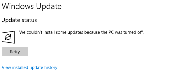

• Po restartu PC stale neni mozné instalovat Updates (zaplaty) :
* Pri vyhledvani nebo kdyz chci na silu UP spustit : Error code : 0x80080008 / Error code: (0x80246007)
• Pro znovu spusteni UP (zaplat), pak staci jen v consoli zadat :

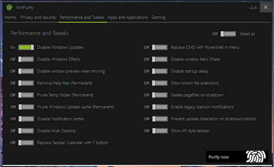

• Jinak ta vyse zminena Utilitka se jmenuje : WinPurify

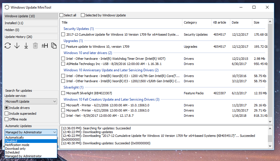

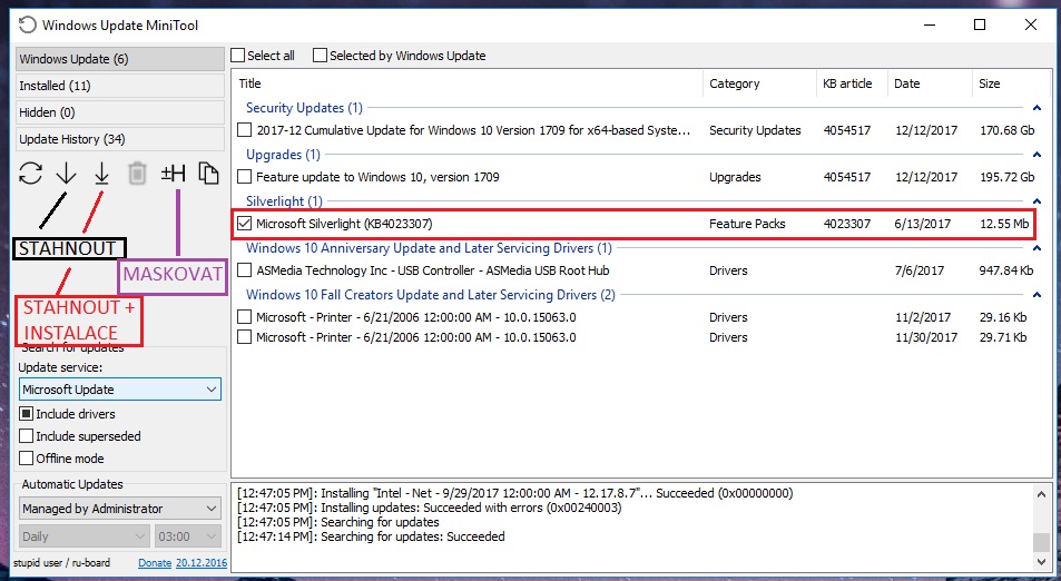

* V pripade ze nechces UP zcela zastavit, spatny neni i : "Windows Update Mini Tool " ktery umozni, nebo zprehledni sluzbu UPdate, v nastaveni je klasika jakou potkame i v gpedit, jakym zpusobech chces UPdates dostavat.(security, ON, OFF, jen stahnout a neinstalovat etc ..
• Takle si SAM zhlédnu dostupné UPdates, v info se podivam cemu urcita zaplata koresponduje a kdyz neni nejaka problémova tak ji rucne oznacim a zvolim "Stahnout + Intalace".
![[81116-uptools-jpg]](https://pc.poradna.net/files/81116-uptools-jpg)
* Globalni nastaveni prijmuti UPdate. Vyber z moznosti : Automaticky, jen stahnout, stahnout a nainstalovat, Disable..
[WinPurify verze 2.4] na stahnuti : <<ZDE>>
* Ted to ma nejakej novej vzhled, kde vyvojari trochu pozmenili GUI, jsem ji casto pouzival v predchozich verzi Windows 10 a vzdy delala to co mela (spustit)..
[TiP] ~ Kdyby ti nahodou po 'Purify' zmizela plocha (cerno) tak se vrati po restartu, nebo staci jen spustit WIN+R -> a napsat :
Ten Windows Update Mini Tool to mas odzkouseny?
Neni v tom zadnej adware?
A je to pro jaky Windows, 7 a nebo 10?
Vypada to jinak hodne zajimave.
• Jo mam, prilozené screeny jsou z mého PC.
* Pouzivam to jen pod Windows 10, jestli nebo jak funguje pod Windows 7 nevim, lhal bych ti.
• Najednom PC mam nastaveny jen 'security' auto-Update (klasicky pres gpedit) a na druhem pouzivam ty "tools", protoze mi slouzi i jako zkusebni 'Windows Server/Wm', tak si nemohu nejak dovolit aby i pres nastaveni neco proklouzlo..
