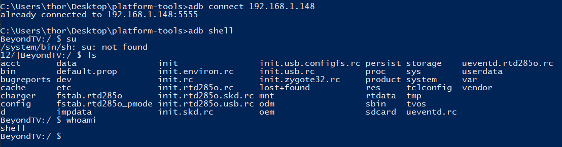

Pro možného útočníka může byt velmi jednoduché se dostat do vaše televizoru v podstatě velmi simplistickym způsobem přes ADB :
(jelikož jsem jednu televizi od TCL C71 po ruce měl, jsem si to hned ověřil)
[91807-poradna-png]
Velmi rychle jde změnou v souborech (kterou kvuli porušování pravidel nemohu uvést ) muze umožnit zobrazeni vašeho multimedialniho obsahu pres adresu URL na portu ip:7989/sdcard, na :5555 se jde prihlasit jako root, nebo prebrat nad televizi kontrolu, tak jak ostatní porty odhaleny nmapem.

Problem mi pride trosku nafuknuty, respektive nejasny
Za prve si tam nalogovany ako user shell..nevyznam sa v Androidoch, ale ma tento user naozaj opravnenia roota? Skusil si su, ale id uz nie, kde by bolo vidiet v akych slupinach dany user je.
Dalsia vec...bez port forwardingu sa zvonku na tv nedostanem, takze odpada utok zvonku.
Spominanu aplikaciu v TV, kora by podla nich mala posielat nieco von a oznacili ju za cinskeho trojana neprichytili pri nicom, mali len zopar ip adries serverov. Potom prisiel ten tichy update a uz nezistili nic.
To browsovanie na ine telefony cez tv mi nedava logiku, pretoze v tom pripade by museli mat telefony v sebe nejaku vadnu apku s root pravami, ktora by udrziavala spojenie s TV. Inak predsa nie je mozne cez Chrome prehliadat obsah telefonu.
Za dalsie...kto normalny si kupi TCL TV?
Shell a ze nejsem su je v korenovém adresari ukázané úmyslně. Kdybych byl pod root právy nebo dal návod jak postupovat, tak už by to bylo ilegalni (na jednom jejich portu připojuje root bez hesla tak si to zkus), pracuji s daty a nic takového jak se hrabu pod root někomu v OS bych určitě neriskoval publikovat nekde na veřejném webu pod mou IP, nebo by jste tu snad takový článek nechali ? Stačí říct klidně ti pošlu detailní rozbor přes SZ.
Další vec jsou vychozi TCP/IP adresy a co odesílánjí. Třetí je výskyt malware v app stačí do Google napsat TCL + Malware.
Podívej se na detail nového patche : https://nvd.nist.gov/vuln/detail/CVE-2020-27403 :
Chyba zabezpečení v řadě TCL Android Smart TV V8-R851T02-LF1 V295 a níže a V8-T658T01-LF1 V373 a níže od společnosti TCL Technology Group Corporation umožňuje útočníkovi v sousední síti libovolně procházet a stahovat citlivé soubory přes nezabezpečený webový server běží na portu 7989 se seznamem všech souborů a adresářů. Neprivilegovaný vzdálený útočník v sousední síti může stáhnout většinu systémových souborů, což vede k odhalení vážných kritických informací. Některé televizní modely a / nebo verze FW mohou také vystavit webový server s celým souborovým systémem přístupným na jiném portu.

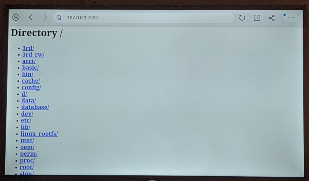

Možná přes port weboveho serveru na veřejné IP ?
Píšou :
Některé tFW mohou také vystavit webový server s celým souborovým systémem přístupným na jiném portu. Například skenování nmap pro všechny porty spuštěné přímo z modelu TV U43P6046 (Android 8.0) ukázalo port 7983, který není uveden v původním popisu CVE, ale obsahuje stejný seznam adresářů celého souborového systému. Tento webový server je vázán (alespoň) na rozhraní localhost a je volně přístupný všem neprivilegovaným nainstalovaným aplikacím v systému Android, jako je například běžný webový prohlížeč. Jakákoli aplikace proto může číst jakékoli soubory jiných aplikací, včetně nastavení systému Android, včetně citlivých dat, jako jsou uložená hesla, soukromé klíče atd.

At se chyba bezpečnosti týká local nebo WAN je jedno, takové chyby se v TV zkrátka vyskytovat nemají a dostat se do TV přes WEB server určitě standartní chování není .
ATV mají běžne nebo zpravidla otevřený jen ~ 1 → 3 ":porty", to že TCL jich ma otevřenou přes desítku také není standartní :
Nalezené otevřené porty přes  nmap:
6553
53130
10101
12854
8009
8008
8443
6466
6467
9080
7983 - http, celý souborový systém volně přístupný.
6557
9000
6550
8012
6559
4332
6550 (TLSSessionReq...)
6559 (tv_start=>390=>-3=>tv_end)
8009 (received some self-signed RSA-2048 cert)
9080 (http, Server: NRDP/2020.1.3.1)
Zdroj : https://github.com/sickcodes/security/issues/1
