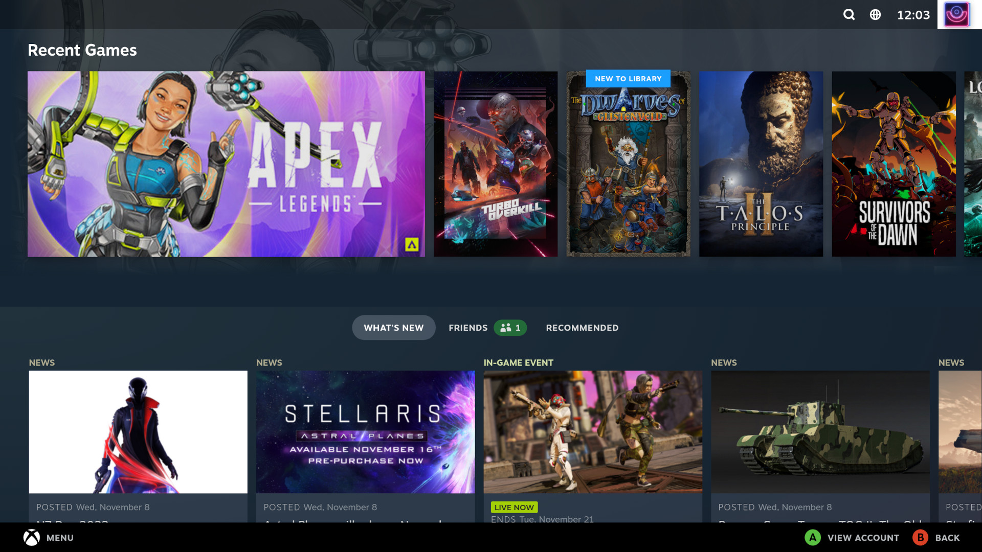

[Prvni spusteni]
K HTPC jsem měl připojen pouze joystick Xbox One. Nejprve se zobrazí uvítací obrazovka a následně nastavení geolokace, času, jazyka pro klávesnici a přihlášení k účtu Steam. Pohodlné ovládání: ideální pro hráče bez klávesnice a myši
[Ovládání bez myši a klávesnice]
Od prvního spuštění byl Bazzite plně ovladatelný mim XBOX ONE ovladačem. Nabízí rozhraní podobné "Steam Big Picture" nebo "SteamOS", takže se hodí nejen pro desktop, ale i pro HTPC konzolové sestavy. • Zde mate porovnání herního výkonu grafické karty RTX 5060 & RX 9060 XT ve hře GTA V s Globalni nastaveni : Very High : Hry byly testovány v rozlišení 1440p a upscalovány do 4K@2160. Musím ale uznat, že grafické karty AMD oproti Windows nebo NVIDIA podávaly hlavně ve Vulkanu velmi přesvědčivé výsledky. API: Vulkan (Bazzite), DirectX 11 u Windows.

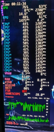

NECO MALO NAVIC : Performance OSD
• Jestli jste jako ja a radi sleduje behem hrani informace o HW vytizeni tak vas potesim integrovanym OSD.
[100149-m-o-png]
[100477-performance-monitor-png]

Mala ukazka GUI prostredi teto tohoto konsoloveho OS, vcetne nastani grafiky, VRR, VSYNC, moznost upresneni DPT :
Jestli z vas uz nekdy drzel v ruce SteamDeck, na Desktop budete mit stejne GUI, jen nektere funkce navic.
Takze si muzete vyzkouse Steam Deck na PC :) Skutecny herni OS, ne jen dalsi GUI nadstavba.
