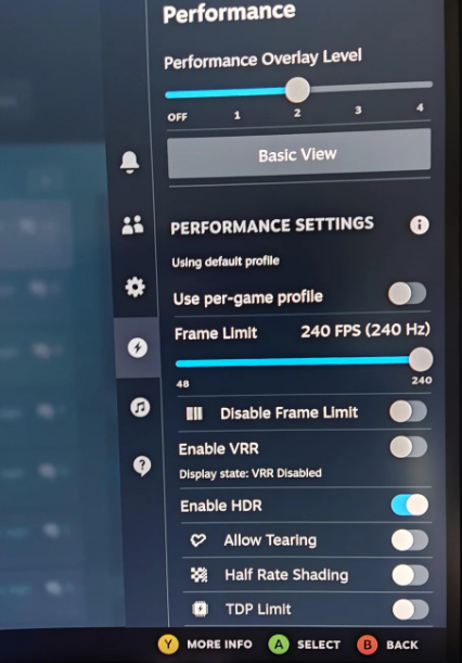

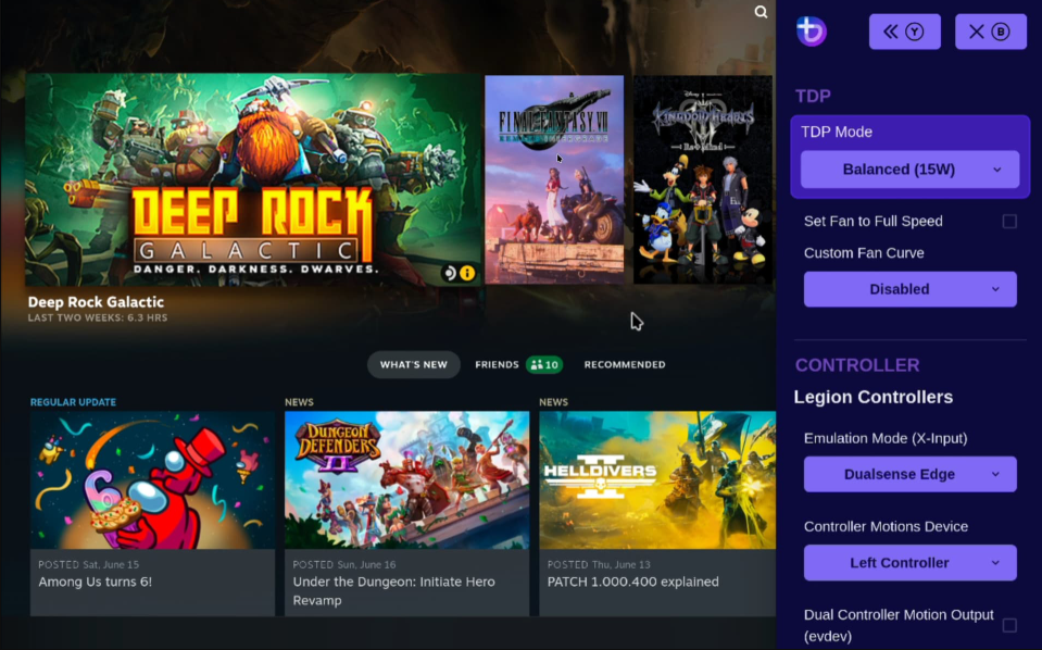

Na herni plose muzete vyvolat dve hlavni menu kere tlacitkem [XBOX] (hlavni nastaveni) nebo XBOX + A : PowerControl kterých podporuje ovládání FAN, na zařízeních, nastaveni knihovny, vas profil ale i TDP vasi GPU !! coz uvitaji uzivatele prenosnych zarizeni jako Notebook.
[100472-tdp-png][100476-por-performancepower-png]

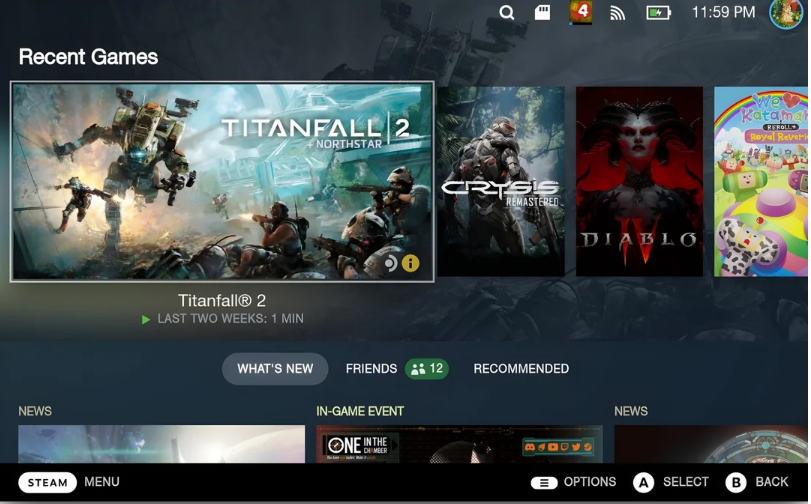

K HTPC jsem měl připojen pouze joystick Xbox One. Nejprve se zobrazí uvítací obrazovka a následně nastavení geolokace, času, jazyka pro klávesnici a přihlášení k účtu Steam. Pohodlné ovládání: ideální pro hráče bez klávesnice a myši
[Ovládání bez myši a klávesnice]

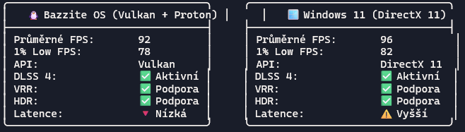

Od prvního spuštění byl Bazzite plně ovladatelný mim XBOX ONE ovladačem. Nabízí rozhraní podobné "Steam Big Picture" nebo "SteamOS", takže se hodí nejen pro desktop, ale i pro HTPC konzolové sestavy. • Zde mate porovnání herního výkonu grafické karty RTX 5060 & RX 9060 XT ve hře GTA V s Globalni nastaveni : Very High : Hry byly testovány v rozlišení 1440p a upscalovány do 4K@2160. Musím ale uznat, že grafické karty AMD oproti Windows nebo NVIDIA podávaly hlavně ve Vulkanu velmi přesvědčivé výsledky. API: Vulkan (Bazzite), DirectX 11 u Windows.
Rozlišení :1080p V-Sync : OFF Textury: Very High Textury: Very High PostFX: Ultra DLLS : Kvalita (RTX 5060)

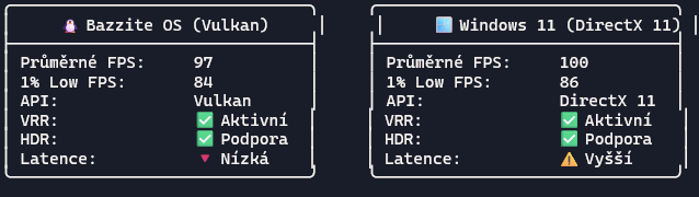

• Jako prvni jsem spustitl popularni GTA V (Proton-GE nebo Proton Experimental) Benchmark GTA V 🎮 (1080p, Very High Settings, SteamOS)
• RX 9060 XT
[100456-por-9060-png]
• Nvidia RTX 5060 8GB
[100458-por-rtx5060-png]
Výkon je téměř totožný, což je skvělá zpráva. Pokud máš TV nebo monitor s VRR / FreeSync Premium Pro, SteamOS s RX 9060 XT ti si zahrajes bez problemu a bez Tearingu ktery jssem v zadne scene nespatril, a to i bez potreby pouzivat Windows !. Oproti všem ostatním Linuxovým herním verzím konečně vidím jinak provedeného správce úloh, kterého určitě už odněkud znáte :-)

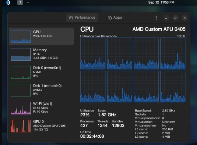

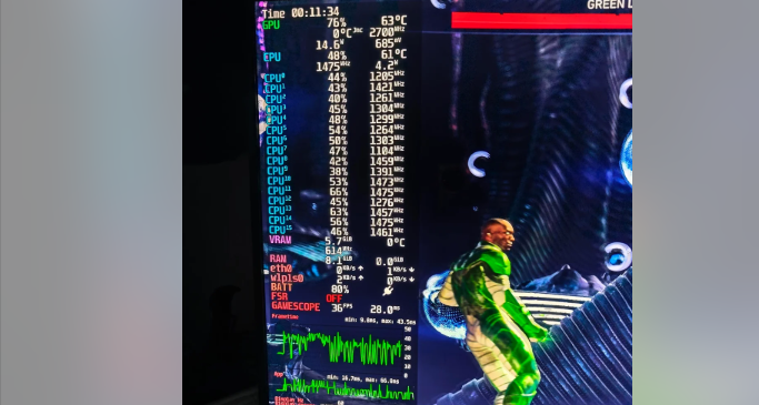

NECO MALO NAVIC : Performance OSD
• Jestli jste jako ja a radi sleduje behem hrani informace o HW vytizeni tak vas potesim integrovanym OSD.
[100149-m-o-png]
[100477-performance-monitor-png]
Není bezchybný, to zdaleka ne. Ale konečně je tu kandidát, který umožňuje fungovat jako konzole — mohu používat klávesnici a myš, mohu si do hry doinstalovat češtinu, a když potřebuji, jednoduše přejdu z herního režimu na desktop. Tak snad se najde odvážlivec, co to zkusí. Existuje verze LIVE ISO, která nevyžaduje instalaci na HDD a lze ji vyzkoušet bez nutnosti cokoliv instalovat.
