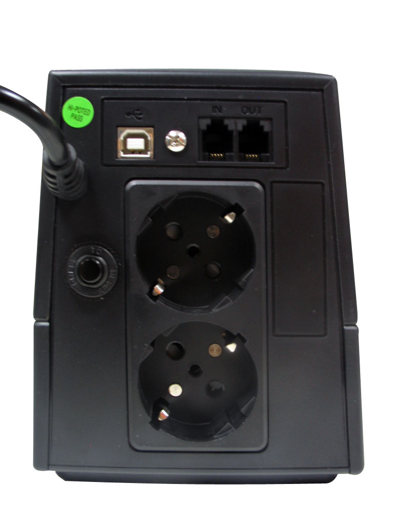

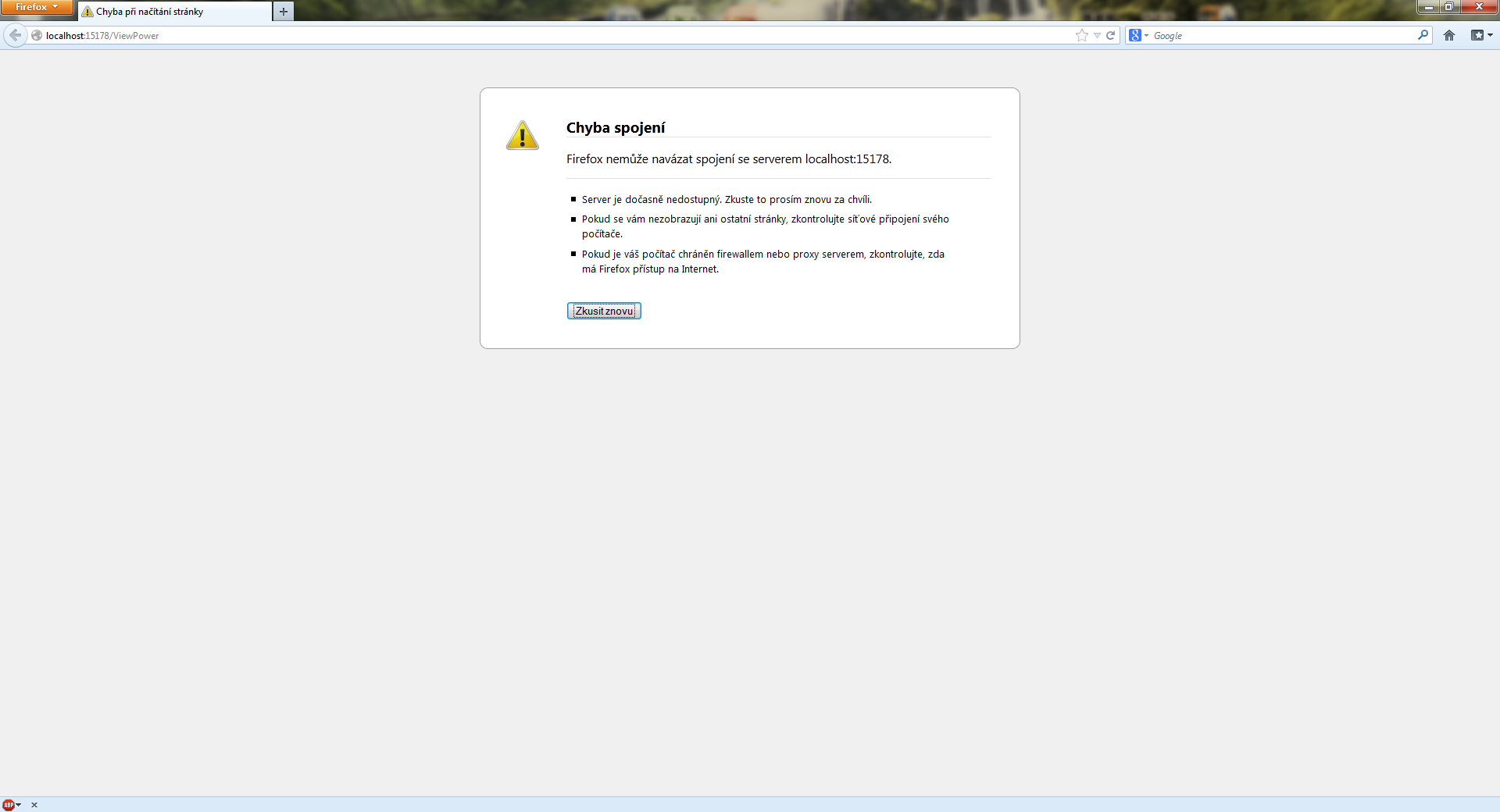

Dobrý den, zakoupili jsme tuto UPS a ta jako taková funguje dobře, ale mám problém s monitorovacím programem, který k ni byl na CD přibalen. Je to program: ViewPower Monitor System. Program jsem nainstaloval a postupoval dle pokynů v manuálu. Po nainstalování programu a restartování počítače program ale nefunguje pokud ho chci otevřít načte se okno prohlížeče s chybovou zprávou: Chyba spojení. Zezadu na UPS jsou dva konektory RJ-11 pro přepěťovou ochranu modemu/telefonu/počítačové sítě jak píšou v manuálu. Chápu správně, že pokud neprotáhnu kabel těmi konektory RJ-11, program nebude fungovat? Zkusil jsem tedy kabel z přívodní zásuvky internetu připojit nejdříve do UPS a potom z UPS do modemu. Internet fungoval, ale program se mi pořád nedaří spustit. V manuálu k monitorovacímu programu jsem našel, že by mohl být problém s porty. Já ale vůbec netuším která bije. Přikládám fotky z programu, UPS zezadu a odkaz na manuál programu.: http://www.ulozto.cz/xeDY2Qk/viewpower-user-manual -pdfNečekám, že za mě nědo bude manuál číst, ale já už ho četl asi 5x a opravdu nevím co s tím.
Chápu správně, že pokud neprotáhnu kabel těmi konektory RJ-11, program nebude fungovat? ::) Ale vůb…

Můžete to propojit, od toho tam jsou. Ale na monitorovací SW to nebude mít vliv. Co si tak pamatuji,…

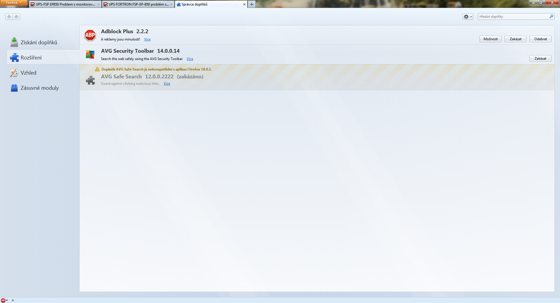

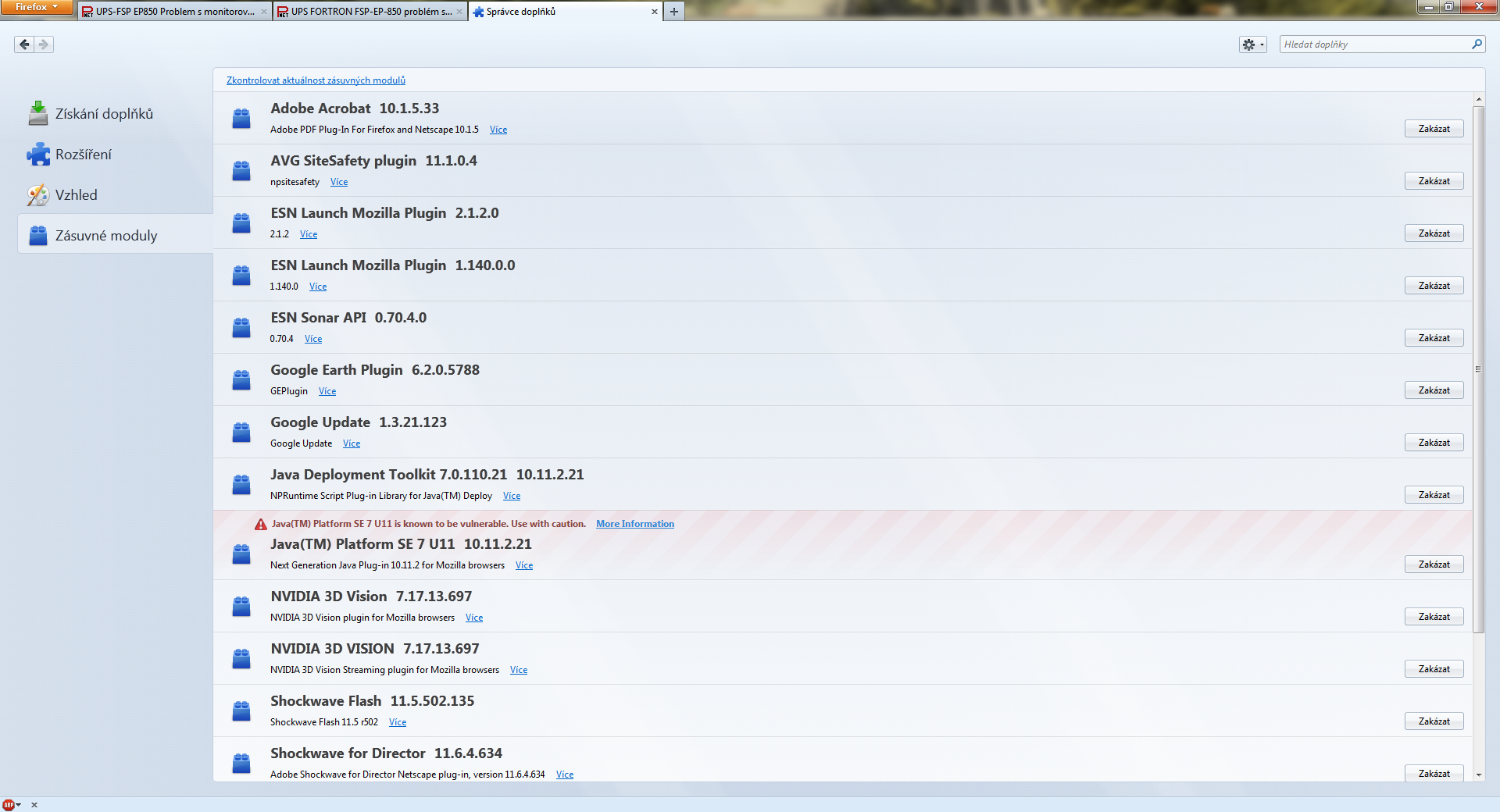

Mám spuštěný antivirový program: AVG Free Edition, a v prohlížeči Mozilla Firefox mám zásuvné moduly…

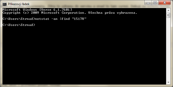

v první řadě, ověř si v příkazovém řádku příkazem netstat -an |find "15178" že ti služba opravdu n…
touchwood 05.02.2013 19:23
Touchwoode jak napisu svislou caru v prikazovym radku prosim? AltGr+W? Jinak mi to nenapsalo vůbec n…
Menfis_cz 05.02.2013 20:15
Menfis_cz

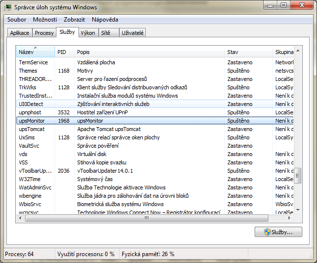

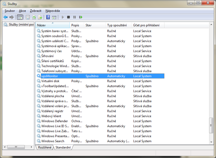

v tom případě ti neběží ta služba. Zkus se podívat, zda ve "Službách" (win+R, napiš services.msc) vi…
touchwood 05.02.2013 20:28
Ta služba by měla být asi tato a je ve stavu spuštěno. [http://pc.poradna.net/file/view/12684-sluzby…
Menfis_cz 05.02.2013 20:49
Menfis_cz

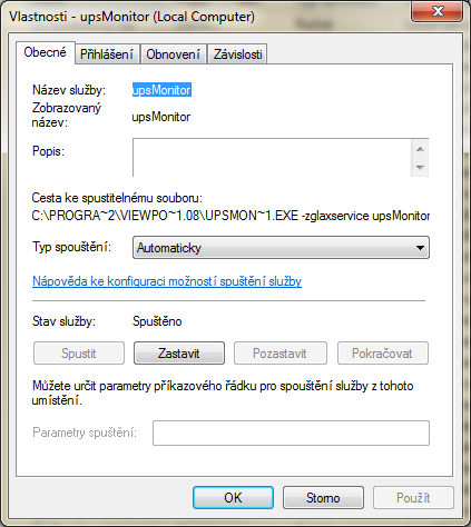

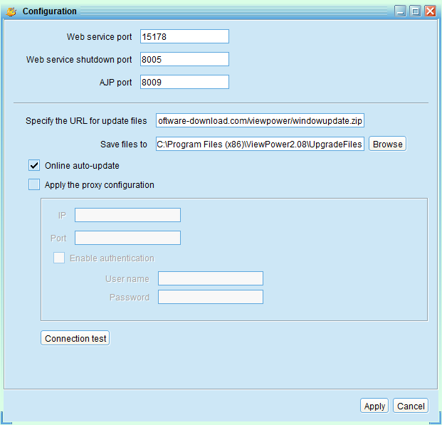

pak bych to viděl na jiný port. Rozklikni si tu službu a koukni se na to, jaký exáč spouští. Pak si…
touchwood 05.02.2013 21:00
Dobře seřadil jsem ty obrázky pod sebe jak jsi mi to psal. Podle mě je to asi špatné. [http://pc.por…
Menfis_cz 05.02.2013 21:10
Menfis_cz
přesně tak, neposlouchá. :-) edit: nejde stáhnout novější verze?

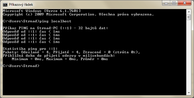

Na internetu jsem našel toto, bude ti to k něčemu? [http://pc.poradna.net/file/view/12696-cmd3-png]
Menfis_cz 05.02.2013 22:47
Menfis_cz
to jsi jhen opingal localhost, to ti k ničemu není. ;-)
že ti služba opravdu naslouchá. Pokud ne, už máš cíl co hledat. Pokud naslouchá, zkus v prohlížeči použít formát
http://127.0.0.1:15178

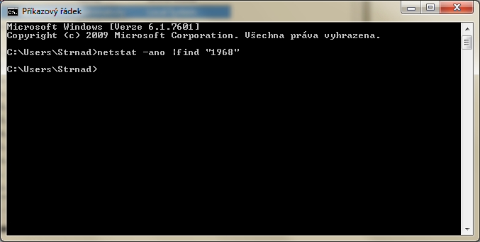

pak bych to viděl na jiný port. Rozklikni si tu službu a koukni se na to, jaký exáč spouští. Pak si v taskmanageru zobraz PID u tohoto exáče a přes
netstat -ano |find "číslo_PID"
se podívej, na jakém portu naslouchá (pokud vůbec naslouchá).
