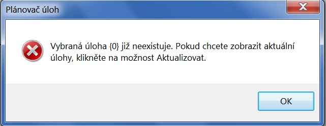

Při spouštění Plánovače úloh mi vyskakuje dialog s hláškou: Vybraná úloha {0} již neexistuje. Hledal jsem, našel jsem jenom obdobu (problém i řešení je jiné a u mě nefunguje): c5y2ork
Navíc - nikde není uvedeno, která úloha vlastně chybí (v Plánovači kromě mojí vlastní - zkušební, nic není), ani nevím, proč se spouští při spouštění Plánovače úloh. Položky registru (podle odkazu) jsem kontroloval a smazal všechno, co smrdělo nějakou extra plánovanou úlohou. Moje vlastní zkušební naplánovaná úloha funguje normálně. Máte s tím někdo zkušenost a znáte řešení? Windows 7. Kontrola systémových souborů nenašla žádnou chybu.
cmd at at /? --- dále se mrkni, jestli systém se nepokouší nějakým trapným příkazem spouštět úlohu.

V plánovači žádná úloha není. Tohle se ukazuje jenom tehdy, když vlezu do Plánovače (už když ho spou…

zvládnul bys spustit procmon s filtrem: process name is mmc.exe? konzolka něco načítat musí, tímto s…

Snad jsem udělal to, co jsi myslel. :-)

Toto si použil? schtasks.exe /query /fo csv

Ano, ten příkaz je uváděný v tom odkaze. Nenašel jsem nic, co by bylo možné považovat za chybu (ani…

Prelez si to ešte tu: C:\Windows\System32\Tasks V registroch zmaž HKEY_LOCAL_MACHINE\SOFTWARE\Micro…

Tak díky! Smazáním toho podklíče ta hláška zmizela (už se neobjevuje). Tím "jiným" návodem to nešlo,…

Ahoj, zkus následující postup. Start - Počítač - Vyber disk - Vlastnosti - Nástroje - Defragmentovat…

Halen má pravdu u mne to pomohlo na registry bych byl opatrný a jako že vím co dělám s registry si n…

Ahoj, děkuji, toto mi pomohlo! Chyba vznikla zřejmě tím, že jsem dal jsem do počítače SSD disk, u kt… poslední

V plánovači žádná úloha není. Tohle se ukazuje jenom tehdy, když vlezu do Plánovače (už když ho spouštím).
Po odklikání OK (2x) se dostávám do Plánovače. Netuším jak odchytit to, co se spouští za příkazy při spouštění Plánovače úloh. O nic v podstatě nejde, nepotřebuju to, ale štve mě to. :-)
[12789-vybrana-uloha-neexistuje-jpg]
konzolka něco načítat musí, tímto se ujistíme co. spusti ho standardně: %windir%\system32\taskschd.msc /s
log ulož do sysinternalsího formátu.
Toto si použil?
Ano, ten příkaz je uváděný v tom odkaze. Nenašel jsem nic, co by bylo možné považovat za chybu (ani takové označení Chyba, jak píše tamten tazatel).
V registroch zmaž HKEY_LOCAL_MACHINE\SOFTWARE\Microsoft\Windows NT\CurrentVersion\Schedule\TaskCache
- predtým si kľúč zálohuj/vyexportuj !!!
Iný návod:
1. Open the Task Scheduler Library.
2. Open Microsoft
3. Open Windows
4. Click on every folder until you get the code. (in my case it was the Defrag folder)
5. Open up "My Computer" and in address bar type (or copy and paste) C:\Windows\System32\Tasks\Microsoft\Windows\
6. Click on the folder that gave the error in the Task Scheduler
7. Delete what is INSIDE the folder....NOT the folder its self.
8. Go back to Task Scheduler and enjoy no error!
Tím "jiným" návodem to nešlo, protože hláška vždycky vyskočila při kliknutí na jakoukoliv položku. Já jsem to předtím mazal, ale jen v dalších podklíčích.
Ahoj, zkus následující postup. Start - Počítač - Vyber disk - Vlastnosti - Nástroje - Defragmentovat - Vypnout plán defragmentace.
U mě na Windows 7 to zabralo, rozhodně nedoporučuji mazat jakékoli klíče v registru, jak je výše uvedeno, protože sice zmizí chyba, ale zároveň je plánovač úloh nefunkční a úlohy v plánovači nebudou vidět.
Chyba vznikla zřejmě tím, že jsem dal jsem do počítače SSD disk, u kterého byla automaticky zakázána Defragmentace, ale už se zřejmě nezrušila plánovaná úloha defragmentace. Žádné promazávání registrů, stačí zakázat plán defragmentace na SSD disku. Díky :))
