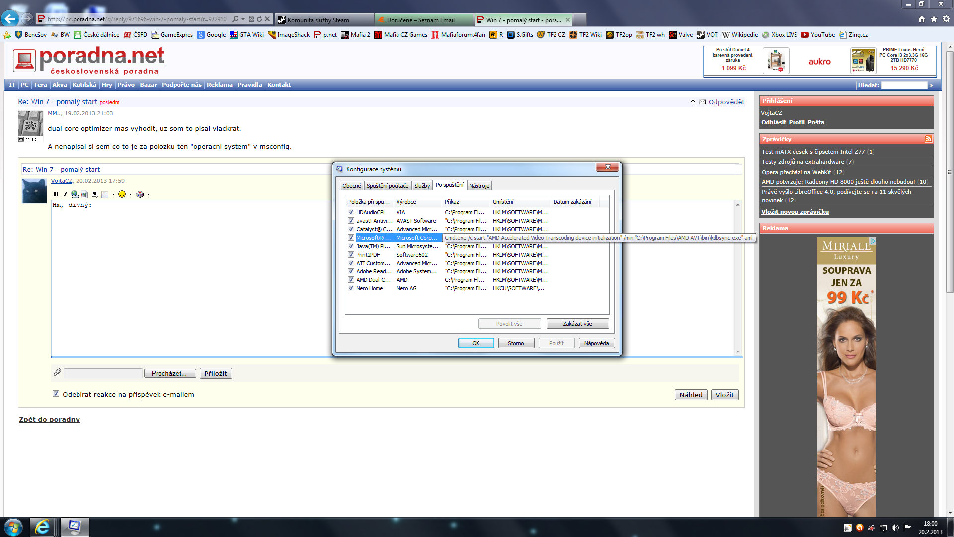

Hm, divný: (viz. příloha) //edit: tak, ten AMD Dual Core Optimizer jsem odháčkoval a pro jistotu to…

to je ok to patri k ovladacom grafiky (mozes to nechat tak)

a ten ostatní odpad se tam opaluje na dovolené, nebo k čemu je? když to msconfig neumí normálně zobr…
