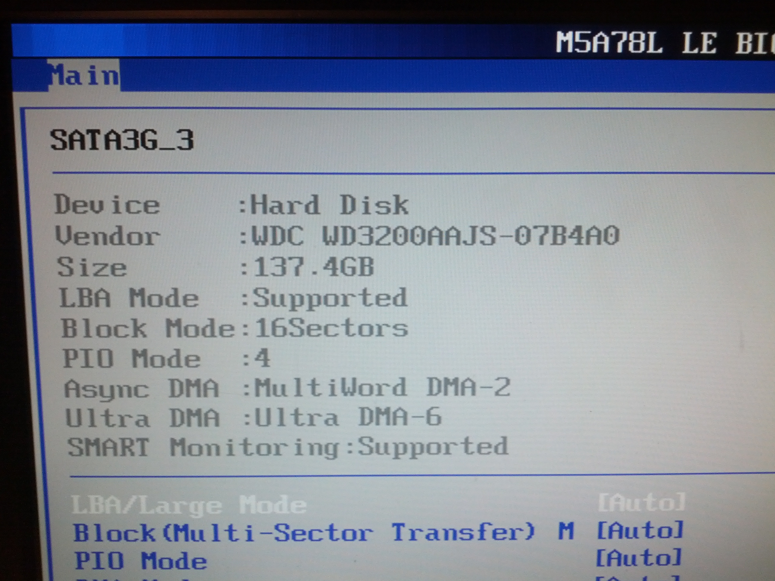

čau,mám problém
mám windows7 ale ukazuje mi jen 127 Gb volného disku ikdyž tam mám 320 Gb,myslel sem že to bude tím že sem neudělal další oddíl ve kterém by byl zbytek,ale teď sem znovu instaloval windows a ukazuje mi instalátor jen 127 GB... kde může byt chyba ? desku mám dneska úplně novou i s procesorem a RAM...
před reinstalací disk nebyl rozdělen,ale mě taky jen 127 GB.. k
AHCI sem vypl '(je tam IDE)

měl sem tam Win7 x64 bez SP
chci tam dát Win7 x64 SP1 z 8.2 2o13
deska tato:http://www.softcom.cz/produkt/asus-m5a78l-le-amd-7 60g-am3-4xddr3-6sata-10usb-atx/?flist=1
je 2 dny stará a má na obale napsáno že podporuje WIN7
LBA/Large Mode - auto (je tam jen Auto nebo Disable)
Block(multi-sector transfer) M - auto
PIO Mode - auto
DMA Mode - auto
Smart monitoring - auto
32Bit Data transfer - Auto
začalo to takhle jančit od doby,co sem si pořídil novou Bednu,naházel sem to do ní a když sem byl v tom tak sem chtěl nainstalovat i WIN7,ale stará deska mi nechtěla najít HDD,až sem to nějak vyřešil,tak sem nainstaloval WIN7 ale od té doby mě to ukazuje jen 127 GB.. vyměnil sem i IDE Konektory za original od desky..
když nainstaluju windows na ten 32o Gb (127 GB) a strčím tam k tomu ten druhej (2TB) tak mi taky ukáže jen 127 GB
zkoušel sem jeden disk,druhý disk, ale oba jen 127 GB ale úplně přesně,jako kdyby měli nějakej Blok nebo co..
Oba HDD sem nezkoušel v jiném PC,protože jiné nemám,mám jen notebook
Zkoušel sem i Odpojit IDE Co vedlo k USB (nevím naco tam je)
nemohlo by to byt třeba zdrojem (mám 4ooW Eurocase) že nedodává dost šťávy ?
fakt nevím čím by to mohlo být sem už zoufalej :( prosím pomozte :(

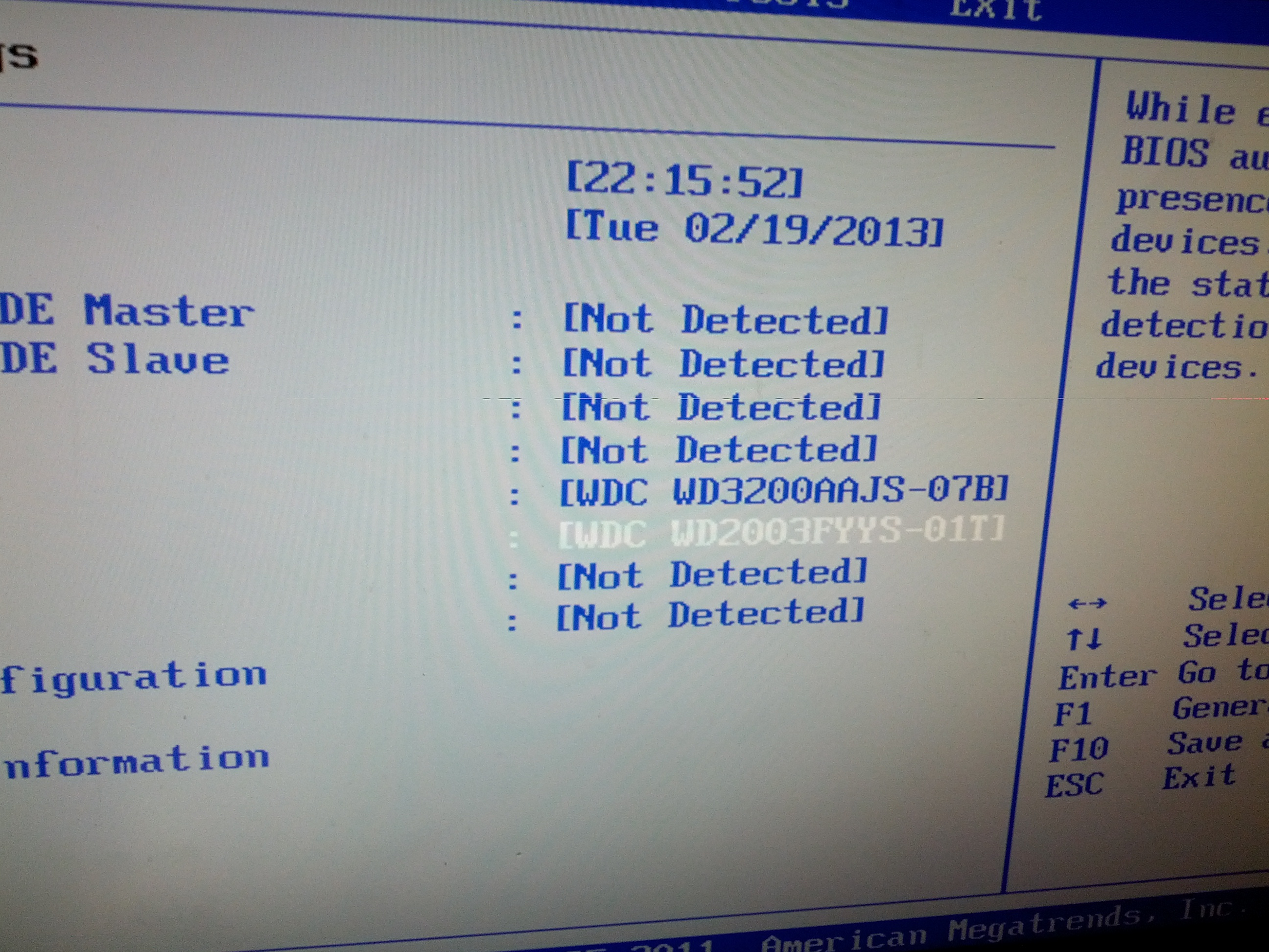

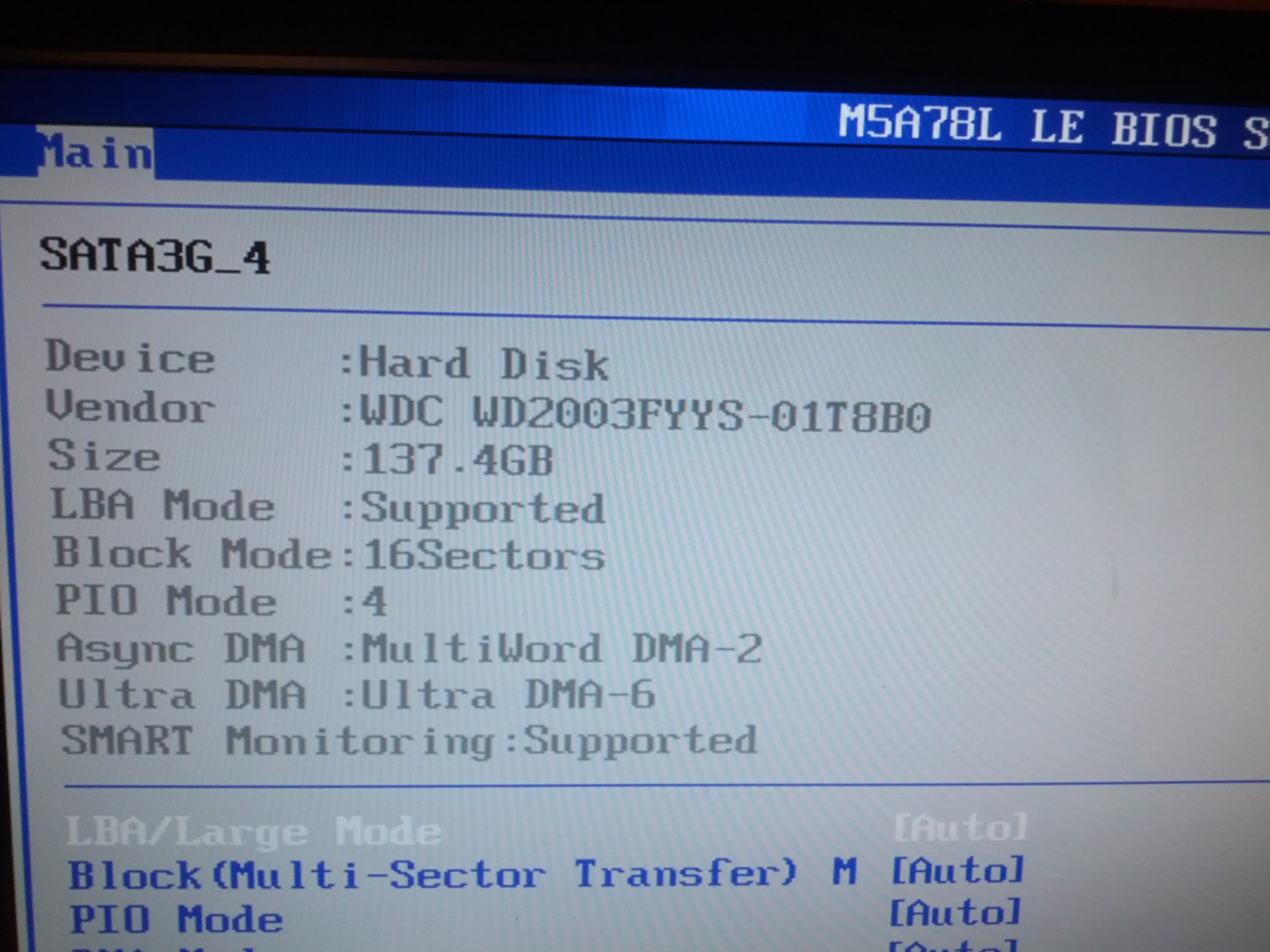

http://pc.poradna.net/file/view/12871-img-20130219 -221541-jpg
http://pc.poradna.net/file/view/12872-img-20130219 -221553-jpg
http://pc.poradna.net/file/view/12873-img-20130219 -221559-jpg
Clear CMOS si skusal?
Bolo by dobre skusit aspon jeden z nich v inej doske, ci BIOS zdetekuje na inej doske plnu kapacitu. Ak budu v inej doske OK tak mas problem v BIOSe v tvojej doske (posahany apod). Ak budu aj na inom PC obmedzene tak budes muset skusit nejaku utilitu na navratenie plnej kapacity (obmedzil ti to v tom pripade nejaky SW ATA prikazom, nevieme co si tam spustal).
Tak vše vyřešeno ASI !!!!!!! teď to zkouším problém byl ze 70% ze strany výrobce a z 30% na mojí
Odvařil sem 2 HDD - 320 GB a 2TB - ten mě mrzí
nedal sem podložky pod šroubky to za Prvé (sem lojza)
a za 2.. kdybych nejel tady ke Kolegovy tak bychom v životě nezjistili co s tím je...
jak mám bednu a nahoře mám panel s 4mi USB 2.0 + mikrák + sluchadla.. ze spod vedli normální konektory na USB,Audio a SATA KABEL (ale nahoře není SATA Konektor),takže sem klasicky zapojil satu do saty když mi došla nová bedna.. pak to začalo blbnout,ale nenapadlo mě že by to mohl být ten SATA.. dneska se s kolegem tak bavím o bedně,atd a říkám mu to o tom SATA Konektoru.. kolegovy to začalo byt jasné,tak sem vyškubl ten sata konektor a ejhle,na druhé straně byl napájecí konektor.. a jsme doma.. (foto přidám později) rozloučím se s kolegem (zapujčil mi 2.5 HDD 12O Gb) dojedu dom,dám tam podložky (izolaci) všechny kabeli zkontroluju 2x radši,zapojím 2.5 HDD,zapnu pc,načtu BIOS a ejhle,HDD 2.5 Kapacita v BIOSu 112 GB ) a jsme doma..
pod HDD ziadne podlozky netreba davat, a to s tym kablom som tiez nepochopil. Ak si to zapojil niekam doprdele tak ich zapoj normalne priamo na dosku a priamo na zdroj, disky nie su odpalene, len to zapoj spravne.
(kolega ti nasplietal dost vela nezmyslov mam taky pocit. A 112 < 137 takze sa zobrazuje spravne aj keby bol problem v BIOSe, potrebujes otestovat TVOJ disk v INOM pc, nema vyznam testovat disk mensi jak 137GB v tvojom PC, tym nezistis vobec nic)
stará bedna,stará deska,procesor,ram - koupě nové bedny s následným instalováním sté desky+proc.+ram a následná Instalace Windows7 x64 - a začali problémy s HDD (320GB).. myslel sem že je to instalátorem windows,že sem neudělal druhej sektor.nějak sem se tím nezabýval.. pak sem pořídil 2TB HDD,pichl ho do PC na starou desku,taky jen 127GB.. pořízení nové základní desky,proc.,ram.. dal sem to do bedny,zapl pc,bios a oba jen 127GB.. jsem první člověk v ČR co se mu to stalo
