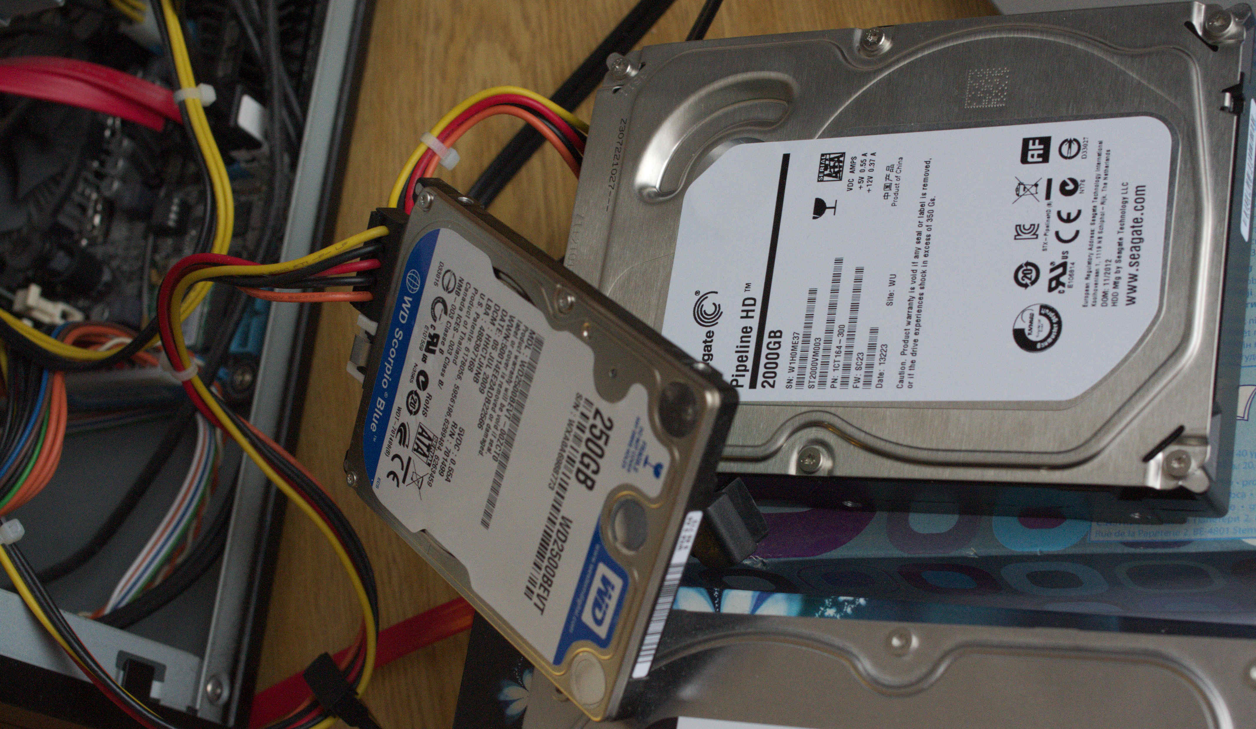

Mám menší problém, chtěl bych propojit sata 2,5 hdd do stolního pc, HDD je úplně nový, má klasické koncovky na sata, přikládám obrázek 964405441 je tam slot na sata power a sata data a ten třeí nejsem si jist na co slouží, jesli je to jen obyčejný slot na jumper, kterým se určuje slave nebo primar. Na různých fórech sem se dočetl, že by se měl HDD bez problému propojit se stolním PC. Když HDD zapojím pomocí sata power a sata data kablu tak v biosu ho nevidím. Nevíte v čem je problém??

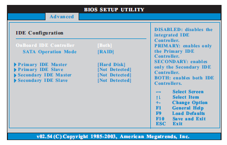

jarin369
A tady je nastaveno co? Ono totiž default je RAID. [http://pc.poradna.net/file/view/12896-deska-png]

jarin369
To jsem tušil, a co ti brání v tom to přepnout?

jarin369
SATA Operating mode - cokoliv, jen ne RAID. Budeš tam mít asi volbu legacy IDE (to doporučuju pro WX…
mif 23.02.2013 16:44
V SATA opartion mode jsou jen dvě volby. Jedna je ten RAID a druhá je non-RAID.
jarin369 23.02.2013 16:50
jarin369
non-RAID. Heuréka! nový
mif 23.02.2013 16:51
No to sem nastavil a stejně mi Bios ten HDD nenašel :D nový

Tak na HDD je jenom 317020518 a jinak u toho není napsané nic. jinak nevím jestli se tam třeba nedává pomocné napájení nebo tak něco. Na netu sem nenašel žádný popis toho co to znamená. HDD trochu vybruje, takže si myslím že se točí. V biosu sem nic nenašel vše je nastaveno auto.
Jaké dvojí napájení u 2,5" HDD?! Co to čvaňháte?
Jinak disk laskavě vyzkoušet na normální sestavě a ne na šrotu s VIA VT8237R, který NEUMÍ nic více než SATA1 kompatibilní HDD!
Ale je tu možnost, že pokročilejší os může detekovat i disk, který BIOS, potažmo čipset poněkud ignoroval > vlastní zkušenost s VIA VT8251 na desce od Asusu, který údajně měl už zvládat SATA2 a jaksi v BIOSu nic, ale os už dokázal na ten disk přistoupit - je otázka, zda chyba špatně upraveného BIOSu, nebo VIA...
Ne, nepomohlo. Pomohlo by, kdyby ses podíval do BIOSu, jestli náhodou nemáš vypnuto příslušné SATA. U některých (starých) desek byla totiž jedna dvojice konektorů SATA sdílena s IDE a mohlo se zapnout buď IDE, nebo ta dvojice SATA, nikdy ne obojí současně.
A protože zatvrzele ukazuješ obrázky disku, které nikomu nic nového nepoví a o desce mlčíš, tak ti nelze víc poradit.
