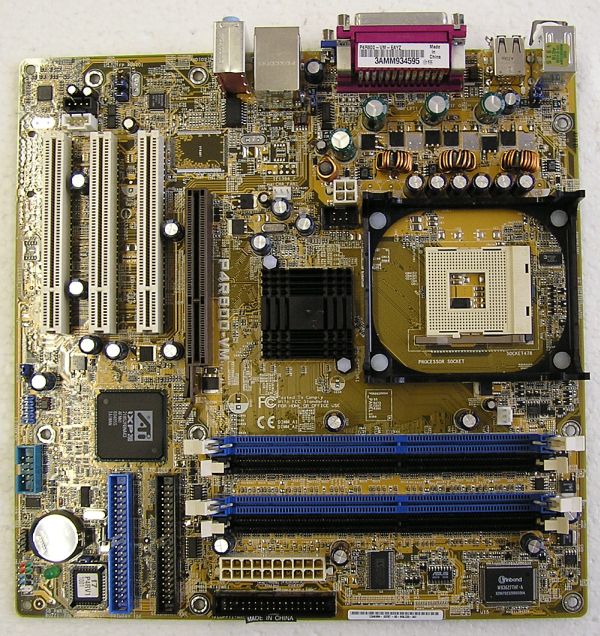

Už vím desku: ASUS P4R800-WM. Přiložil jsem ještě foto. Jak vidíte, na fotce jsou 2 datové výstupy 4… nový

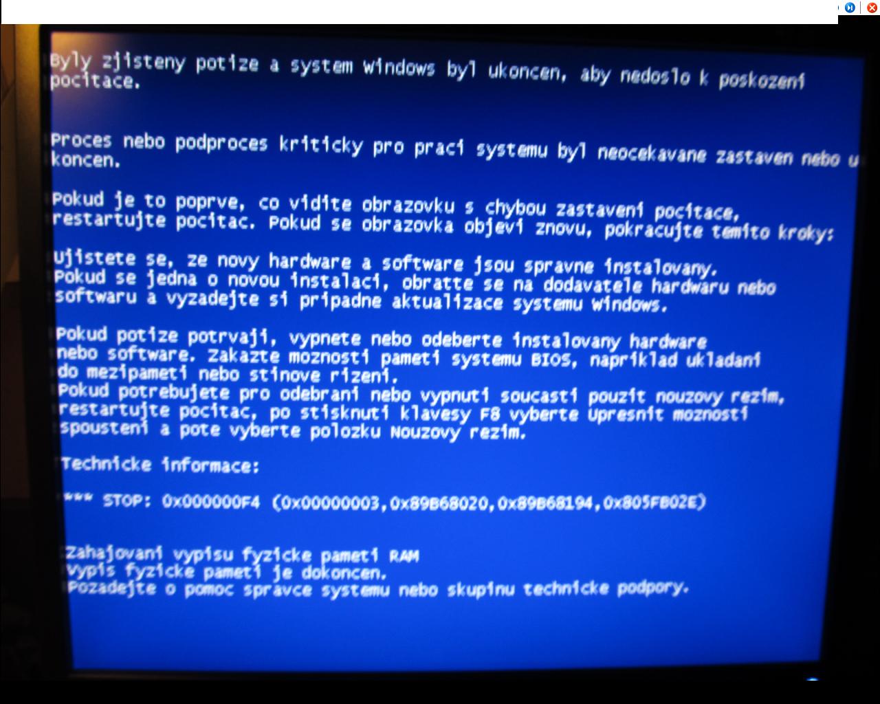

Zdravím, včera, když se mi chytil HDD, tak jsem potom všem vrtání se v něm jsem jen zkouknul maili,… nový

F4 je nejaky I/O error, nastavaju tam dost zvlastne chyby prenosu. Blbne doska, alebo kabel k disku… nový

že je slabý zdroj. Ale myslím, že to není kámen úrazu, jelikož jsou 2 kšandy a 4 výstupy (všechny pl… nový
MM.. 25.02.2013 17:55
Takže bych měl zkusit zapojit jiný elektrický napaječ? nový
windowsáč 25.02.2013 18:40
windowsáč
Mozes skusit iny napajaci kablik zo zdroja, ked nepomoze tak aj iny zdroj na test si pozicat, nejaky… nový
MM.. 25.02.2013 18:43
SSD nemám a BIOS je vpůvodním stavu. Oba disky jsem kontroloval (jumpery)-jsou správně. Systémový di… nový
windowsáč 25.02.2013 18:47
windowsáč
redukcia by nemala robit problem ale skontroluj ci neni niekde vtlaceny pin niektoreho konektora, to… nový
MM.. 25.02.2013 18:56
V desce je vše v pořádku, kontroloval jsem. Některé PINY jsou trochu nahnuté. Měnil jsem ještě napaj… nový

Mé disky jsou IDE. Jak vy říkáte, že vám něco tajím. Tak to prosím není, jedná se o mou neznalost.
Deska je podle ovladače: $(Model_String)
Manufacter: ASUSTek Computers inc
Version: 1.2
Brouk nevím co znamená.
Na Desce jsou 2 IDE řadiče o dvou výstupech 40 pin. Na jednom je napsáno ASUS HDD cable, kde je WD HDD s WinXP. Druhý nepopsaný, normální šedivá kšanda, kde jsou oba výstupy obsazeny CD a DVD mechanikou. Je volný jen jeden první v řadě, výstup ASUS HDD cable kam jsem připojil redukci z 3.5" na 2.5" a HDD samsung, co se odehrávalo poté jsem napsal.

včera, když se mi chytil HDD, tak jsem potom všem vrtání se v něm jsem jen zkouknul maili, a PC jsem vypnul. Dnes jsem chtěl překopírovat z externího disku na Samsung nějakou zálohu (hudbu, dokumenty, filmy) cca 50 GB. Naběhlo okno, kde bylo: příprava k operaci kopírování, a čas (42 min). Jenže zhruba po 5 min, ani ne, naběhla "modrá smrt". Na poslední chvíli jsem stihl obrazovku přefotit - viz obrázek. Z nějakých diskusí jsem se dozvěděl, že je možné, že je slabý zdroj. Ale myslím, že to není kámen úrazu, jelikož jsou 2 kšandy a 4 výstupy (všechny plné), tak to přeci musí utáhnout. Systém je v PC 2 dny, v celku mladý, ten to snad nedělá. Jinak Samsung se ukáže v průzkumníku normálně,ba i vlastnosti o něm nic nelžou. Dělá to jen, když se kopíruje více desítek GB. Nevíte čím to může být?
F4 je nejaky I/O error, nastavaju tam dost zvlastne chyby prenosu. Blbne doska, alebo kabel k disku alebo disk, alebo su v tom disku studenaky, alebo doska. BIOS je na defaultoch? Neskusas nieco taktovat?
Nemas nahodou nejaky SSD? Ak ano aktualizuj firmware.
Aktualizuj preistotu aj ovladace chipsetu t.j. web vyrobcu zakl.dosky.
Ak mas PATA kable tak sa uisti ze su 80zilove, ze su spravnou stranou v doske (tou dlhsou polovicou smerom do dosky) neni to jedno, a ak mas na kabli samotne zariadenie tak musi byt na konci. Skontroluj ze mas vsetky PATA zariadenia najumprovane napevno master alebo slave, podla napisov na zariadeni, nie cable select.
A hlavne skus ine kable moze tam byt blby kontakt
a toto som nejak nepochopil. Moze blbnut aj zdroj, blby kontakt na konektore napajacom alebo moc zvlnenych 12V hlavne ak je to nejaky srot hedy alebo EC apod.
