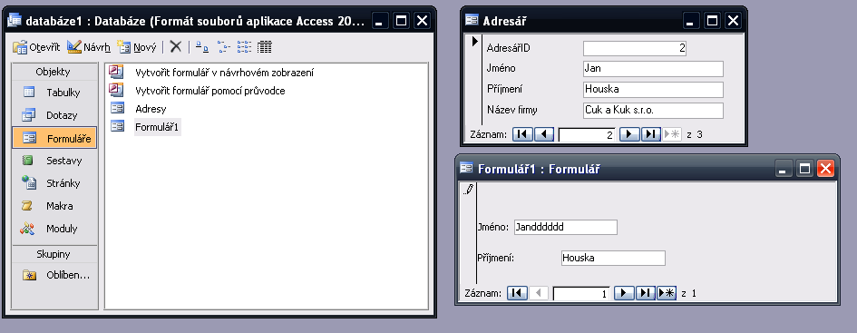

V databázi MS Access 2010 si prostřednictvím formuláře procházím jednotlivé případy, kde nejsou povoleny úpravy dat. Na úpravu dat jsem si vytvořil nový formulář, kde mám povoleny úpravy. Formulář pro úpravy se otevře automaticky otevře po stisknutí talčítka (tlačíto ovládacího prvku). Po otevření je možno provádět úpravy u případu, ovšem problém je v tom, že se načte první případ a ne ten, který mám aktuálně zobrazen. Tudíž když jsem v případu 5 tak pri stisknutí tlačítka na otevření formuláře pro úpravu tak se zobrazí případ 1. Potřeboval bych, aby se mi při stalčení tlačítka zobrazil formulář, kde můžu editovat záznamy u případu, který mám aktuálně prohlížený.

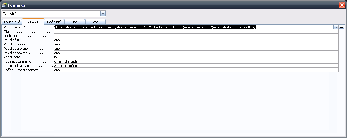

Ne, nerozumíme si. Datový zdroj tvého (pod)formuláře musí vrátit jeden jediný záznam, a to ten, kte…

zdroje LOGICKY nemohou být stejné, protože v podformuláři bude muset LOGICKY být ještě "filtrovací"…

ale jde to upravit. edit: tady jsem ti udělal takový malý vzor (všimni si, že "filtrovací" formulář…

přikládám soubor, potřebuji, když klikneš na tlačítko úprav (vlevo druhé tlačítko s tužkou) otevře s…

jasně jsem ti psal, že zdroj dat NEMŮŽE být stejný jako pro nadřazený formulář! A co nevidím? Zdroj…

Ne, nerozumíme si.
Datový zdroj tvého (pod)formuláře musí vrátit jeden jediný záznam, a to ten, který je zobrazen v tom prvním formuláři, na který se chceš odkazovat. To se dělá tak, že jako datový zdroj toho podformuláře dáš dotaz, který zafiltruje podle aktuální hodnoty pole "nadřazeného" formuláře.
edit: podívej se do Northwindu, tam tuším je takový formulář.

přikládám soubor,
potřebuji, když klikneš na tlačítko úprav (vlevo druhé tlačítko s tužkou) otevře se formulář úprav. a potřebuji aby se zobrazil stejný případ jako je v předchozím formuláři.
