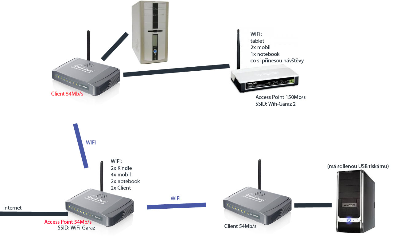

jsem donucen přestavět domácí síť a rád bych se poradil se zkušenějšími. Stávající řešení nedostačuje rychlostí.
Zdroj internetu je pro mě LAN kabel vycházející z ASUS WL-600g, který musím rozvést po celém domě, nepřipadá v úvahu nic jiného, než bezdrátové řešení. Na druhou stranu si můžu zarušit kanály jak budu chtít, nic jiného, než já tu v okolí nevysílá.
Aktuální situace je taková, jako na obrázku. Síť byla vymyšlená z hlediska elektroniky pomalu ve středověku, v době, kdy jsme měli bezdrátově připojený jeden notebook a jeden mobil. Nepočítali jsme tehdy s výrazně větším provozem.
Teď je na wifi spousta zařízení, snažím se i sdílet po síti a na to 54Mb/s už nestačí. Proto bych ji rád přestavěl, hlavně cosi jako "hlavní most" sítě bych rád měl v rychlosti teoretických 300Mb/s wifi n. Nenabízejte mi prosím adaptéry do zásuvky ani kabel, tohle řešení není možné. Samozřejmě bych gigabit po kabelu za nižší cenu viděl taky raději.
Finanční představa na 2 zařízení (na obrázku červeně) je do 2500, aby to chvíli vydrželo a ustálo zatížení. To, co provozuju teď, je stoprocentně stabilní, ale pomalé.
Moje představa je mít WiFi-Garaz jako router, ne jenom AP (při sdílení nebudou data cestovat zbytečně dalších 30 metrů domem a navíc se ještě o úroveň lépe oddělím od sítě, která je před AP a slouží pacientům).
Moje návrhy: Wifi-Garaz bude TP-LINK TL-WR1043ND
Client nahoře na obrázku (ten mnohem víc zatížený): TP-LINK TL-WR843ND v režimu klient - potřebuju 2xLAN a nepřidělovat adresy.
A blbý dotaz, ale ujistím se: když nevyměním WL-5460AP u počítače s tiskárnou (vpravo dole), takže bude stále jenom 54Mb/s - nedegraduje to celou síť? Myslím, aby se ten TP-Link s b/g/n nepřepnul jenom do režimu b/g a nebyl z něj 54Mb/s i pro ostatní zařízení.
Za rady budu nesmírně vděčný.
[http://pc.poradna.net/file/view/12991-sit-jpg]

Tak vyřešeno. Rozhodnul jsem se, že přestavbu zkusím a když to bude pomalé a nestabilní, tak se stav… poslední
Potkan007 01.03.2013 21:31
Potkan007
pokud se domníváš, že 300Mbit je "víc adidas", tak tě vyvedu z omylu. N-ko ti bude fungovat v jedné cimře a pak to padne někam na 54Mbit, ale spíše ještě níže, někam ku 22Mbit/s - podotýkám, že HALF duplex. Pokud používáš mobily, tak ty kvůli svým kinderanténkám málokdy překonají rychlost 5Mbit/s. A protože wifi je CSMA/CD resp. CSMA/CA, tak síť bude právě tak "rychlá", jak pomalý bude její nejpomalejší kus.
O rychlost mobilů mi nejde, na mobilech stejně jenom stahuju aplikace přes obchod, čtu emaily a tak podobně. Co bych chtěl zrychlit je hlavně sdílení souborů. Aktuálně třeba přenos dvěma počítači s obrázkem (s tiskárnou a ten horní) je 6Mb/s, když nikdo nezatěžuje síť, takže 54 by pro mě byla stále výhra.

Tak vyřešeno.
Rozhodnul jsem se, že přestavbu zkusím a když to bude pomalé a nestabilní, tak se stavím v Alze a oboje to vrátím.
Přišel jsem domů, už to mám namontované a nastavené. Připojil jsem opět všechno, co jsem byl zvyklý a udělal jsem test teoretického maxima, co budu používat. Tím 300Mb/s spojem o který mi šlo jede najednou 5Mb/s download z internetu, do toho upload, 130Mb/s kopírování souborů, streamuju video. Připojeno mám všechno jako do teď včetně pouze G zařízení a jsem nadšený, všechno šlape, žádné záseky a poklesy rychlostí.
