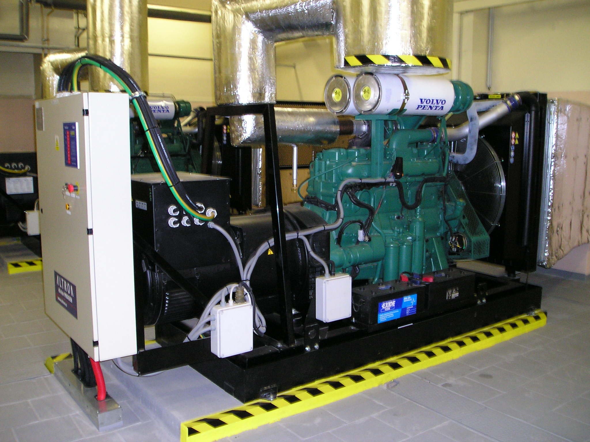

Já si představuji náhradní zdroj poněkud jinak, viz obrázek.

POkud mi na to seženete finance i místo v domě není problém :D
