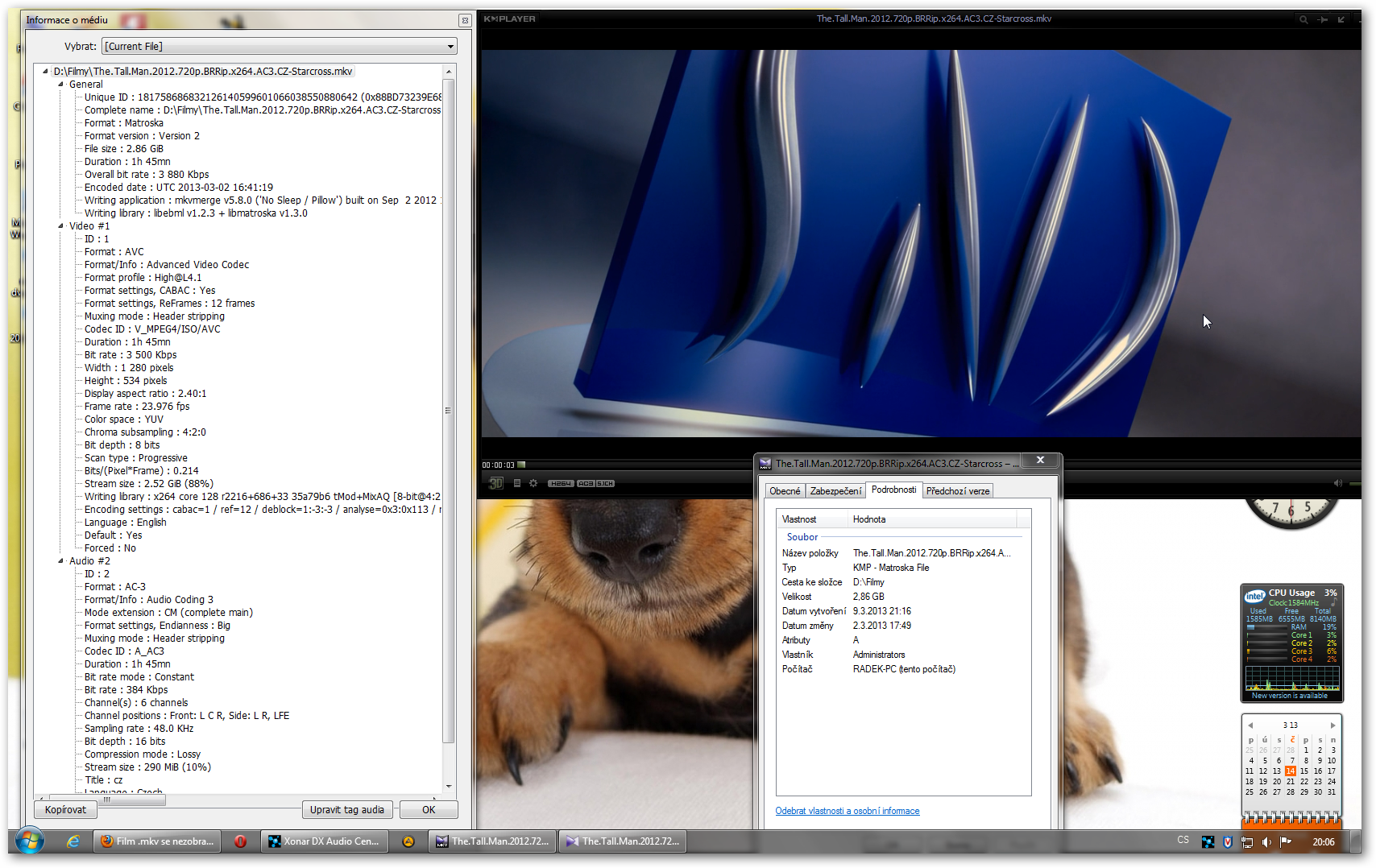

Tak jsem to převedl podle návodu do AVI přes avidemux a televize to už normálně zobrazila (se zachovalou kvalitou). Za to děkuji naučil jsem se novou věc a zároveň i jak extrahovat titulky z MKV. Problém je ale v tom že když teď dám přehrát, tak to hodí chybu že se soubor nepodařilo přehrát nebo nalézt. O co tedy jde? O nějaký kodek? Ostatní filmy jdou v pohodě ale ty co měli původ MKV se nespustí s hláškou: Soubor nelze přečíst nebo nalézt.
Jinak jde o PHILIPS 26PFL5604H/12e
Může ještě někdo prosím poradit. A díky za všechny odpovědi

TV to nepřehraje ale už to dokáže zobrazit v seznamu souborů na disku. Převáděl jsem to do AVI v tom zachovalém formátu jen s jinou koncovkou. Takže ten film s AVI koncovkou převedený z MKV se už zobrazí na seznamu souborů na disku ale nepřehraje ho. Tak jsem to myslel. Víte co mám teď zkusit? pokud jde o ten kodek tak jak mám postupovat?
Kukol som na špecifikáciu tej Tvojej TV a problém by mohol byť ani nie vo video-kódovaní, ale u zvuku...
TV dokáže MP3, LPCM.
Aký typ audia obsahuje Tvoje video???
