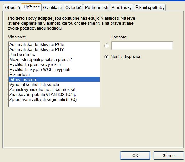

Ve správci zařízení jsem, rozkliknu síťové adaptéry a teď tedy co? Díky
Síťové adaptéry - vlastnosti - upřesnit
Tak UPŘESNIT jsem, ale je zde taková roletka názvů např. ECMA, Flow Control, Vlan ID a spoustu dalších názvů.
hledej síťová adresa
A jeden z těch názvů to je.
Můžeš sem dát screen toho okna?

Je to 12 místná kombinace čísel a písmen.
Tak to je MAC, IP jsou jen čísla.
