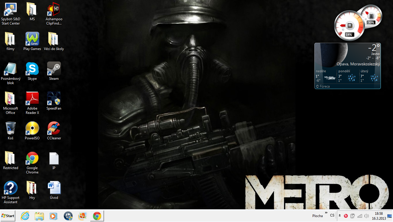

Zdravím, asi bych začal tím že mi včera večer divně zamrznul, z ničeho nic nešlo přehrát video a všechno se začalo nak zpomalovat a sekat, moc sem to neřešil a vypnul jsem ho, pak ale nastal první problém, prostě nešel vypnout, na obrazovce bylo napsáno- vypínání, ale nic se nedělo a tak po 10 minutách sem ho vypnul manuálně podržením tlačítka na vypnutí. Ráno jsme ho pustil a nak mi nefunguje rozhraní (nevím jak to popsat) windows 7 , zkrátka spodní lišta je šedá a vše nefunguje tak jak předtím, chci říct že lišta není průhledná a ikony mají šedé pozadí a tak dále .... nevíte co by s tím mohlo být, a co způsobuje to zvláštní vypínání ? Předem děkuji za pomoc
Přidávám screenshot, nevím moc jak to popsat
no je vypnutý aero. pro začátek, aniž bys pátral po důvodu si ho zapni: http://pc.poradna.net/q/view… nový

Aero nejde zapnout všechny možnosti jsou šedé a nejde na ně kliknout. nový

tak ten Poradce při potížích. a potom sem okopíruj podrobnosti, jak si vedl. nový

Ten poradce nic nenašel a jak si to myslel s těmi podrobnostmi ? nový

start services.msc najít Správce relací správce oken plochy spustit, typ spouštění automatika edit/… nový

Je spuštěno :/ takový můj postřeh - když vezmu v potaz i to, že je problém s vypínáním a dlouhé načí… nový

může, může se jednat i o ovladače i klidně o narušený systém, popřípadě špatný program. prohlížeč u… nový

Nejsem v IT nijak moc dobrý, kde to najdu a jak to funguje ten prohlížeč událostí ? Dík za pomoc . nový

noumálně, jako vždycky: start eventvwr.msc a tam budeš hledat podle času chybu, která by odpovídala… nový

Je tam toho moc mám hledat spíš chyby po zapnutí nebo při vypnutí ? Jinak jsou tam nake kritické chy… nový

Jo a dvakrát mám kritickou chybu kernel-power, která byla při spuštění dnešním kdy přestalo fungovat… poslední

Jo a dvakrát mám kritickou chybu kernel-power, která byla při spuštění dnešním kdy přestalo fungovat to aero.
Jinak ze včerejška kdy byl problém s tím vypnutím tam žádné chyby nejsou... bypínal jsem to v 00:30 zhruba a od 17:00 včera do 10:30 dnes nejsou hlášeny žádné chyby.
