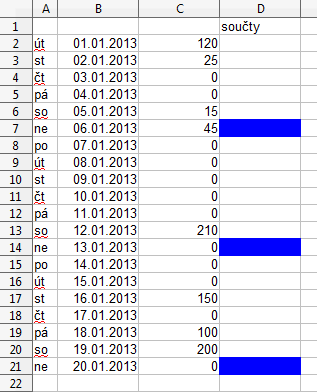

Mám číselné hodnoty po dnech a potřebuji udělat mezisoučty po jednotlivých týdnech, tj. sečíst hodnoty po-ne v každém týdnu. Nechci to ale dělat přes souhrny, ale přes vzorec a/nebo funkci.

O něco sem se pokusil, snad to bude podle představ.
Ahoj,
s mou znalostí Excelu to vypadá jako kouzlo
Pochopil jsem podmínku "je-li den neděle", ale jak se pak počítá ta suma přes nepřímý odkaz, to mi zatím nic neříká, budu se muset na to mrknout do nápovědy.
Každopádně to ale funguje tak jak má. Díky moc!
Pavel
Když se podíváš na vyhodnocení vzorce bude Ti to jasné.
Tak sem si s tím ještě hrál a narazil na chybu, která vznikne při jiném datu než bylo původně vloženo.
Bylo potřeba vložit ještě jednu podmínku. Teď to snad bude už bez problémů
