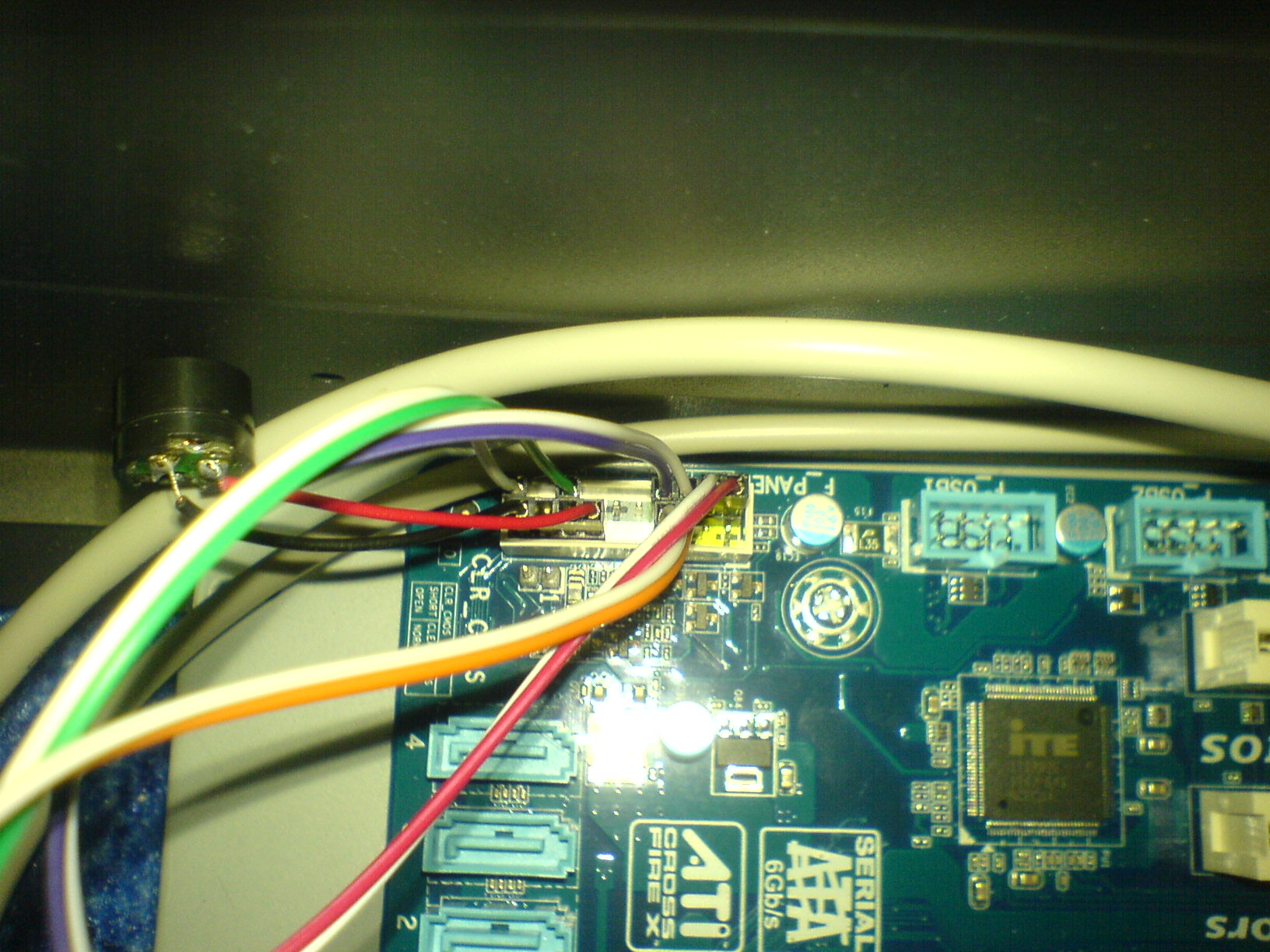

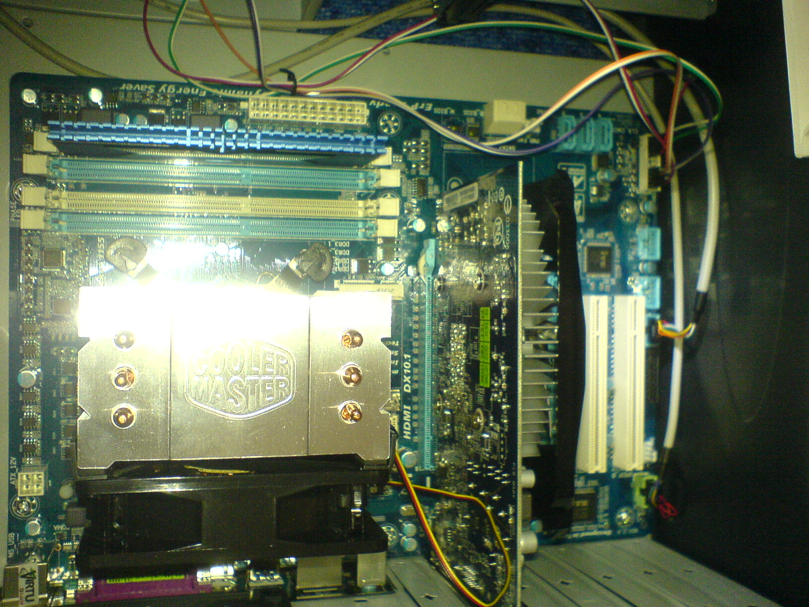

A můžeš sem dát kvalitní fotku toho vnitřku PC? Nemáš třeba špatně zapojený reset nebo nezůstává viset tlačítku zapínání?
Základ: vyndat všechno z bedny a zapnout jen desku s procesorem a pípákem na stole.
Tak nejde ani když všechno odpojím a nechám jen procesor a jednu paměť. Pokusím se sehnat jiný zdroj a zapojit. Fotku přidávám, ale pochybuju, že na tom něco uvidíte.
Pokud se nepletu tak nemáš zapojené čtyř pinové napájení procesoru.
(na fotce vlevo dole)
dobrej postřeh.To by i odpovídalo.
Jo, bylo to tak

Proč je ten ventilátor na chladiči z druhé strany?

Nemáš distanční sloupek pod základní deskou v místě, kde deska nemá montážní otvor?
