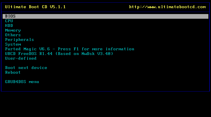

Jinak z tohoto obrázku ani pořádně nevím co mám vybrat.. ?
http://www.oldergeeks.com/downloads/gallery/screen shot.gif
na stahuj samo je, jen jsem napsal zkrácený název
http://www.stahuj.centrum.cz/utility_a_ostatni/sys temove_nastroje/ostatni/ultimate-boot-cd/?g[hledan o]=ultimate%20boot&g[oz]=5.1.1&g[up]=ISO
Na stránkách programu je dokonce seznam, co a kde se nachází. Třeba memtest je logicky v memory.
