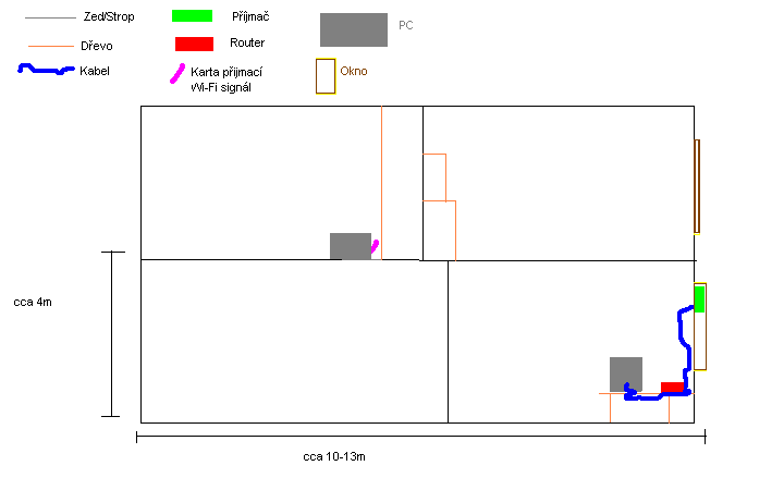

Zdravím, V příloze je schéma mého internetového připojení (Velmi amatérské schéma) .. Můj PC je ten nahoře.. Většinou ste mi psali že nemá signál šanci projít skrz strop a několik zdí.. Ale to tady neřeším.. I když je o patro níž a na druhé straně internet běžel uplně krásně .. jen málokdy spadl.. Ale cca před týdne nám tu ve vsi 2x problikla elektrika a od té doby internet neustále padá. Při stahování rychlost nejde nad 30kb/s a málo které soubory se dotáhnou.. Nevím si rady, ale myslím že na to má vliv ten výpadek.. Mám 54Mb/s příjmací kartu a hlásí mi 18mb/s a vynikající signál..

Tak jsem to nějak na oko odzkoušel dole a zdá se, že na dolním PC to jde v pohodě.. Proto počkám až…

Tohle mi ale nikdo včas nenapsal! .. Pro mě je to španělská vesnice.. Prostě pro mě je moto čím siln… poslední

Tohle mi ale nikdo včas nenapsal! .. Pro mě je to španělská vesnice.. Prostě pro mě je moto čím silnější tím lepší.. Ale ještě jednou sem přeskoušel spodek a dole rychlost stah. nejdee nad 6kb/s a také se to zdá spomalené..
