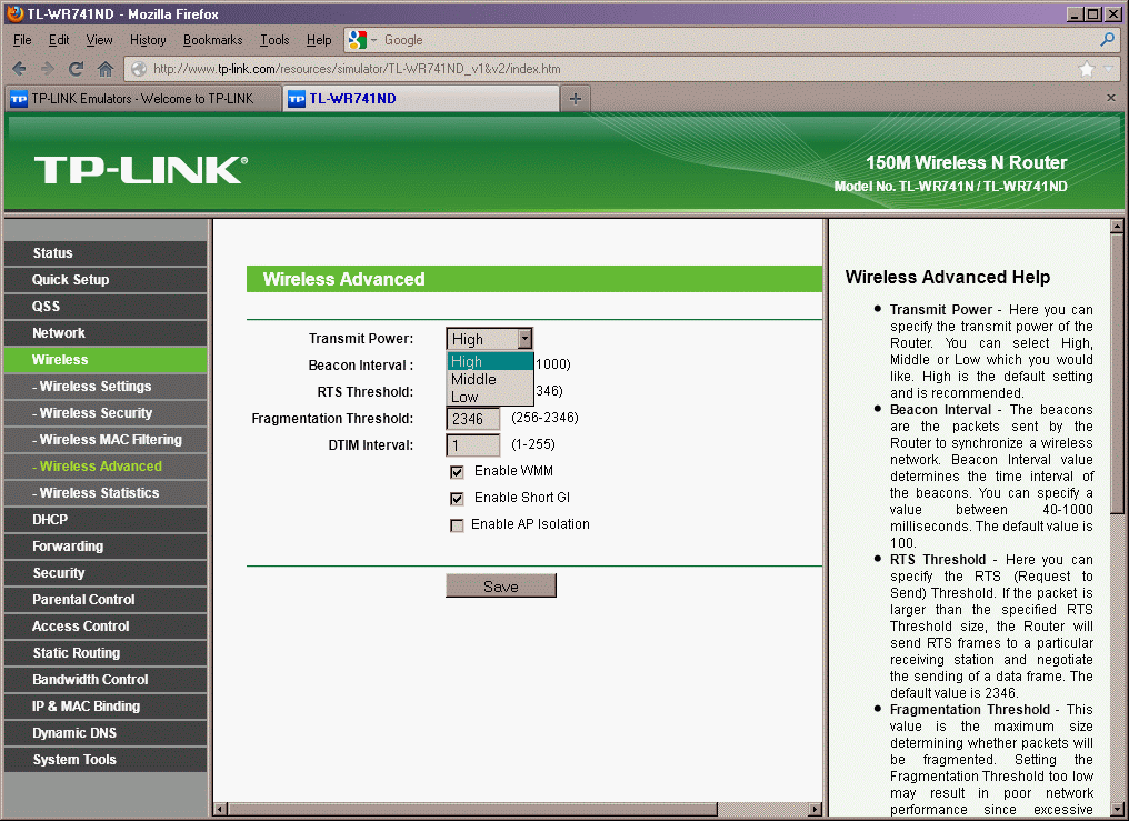

6) jak se tedy zeslabuje výstupní výkon?? .. Ještě jste se nezmínil..
v nastavení wifi toho routeru dole.

Mám router TL-WR741ND, na kterém jsem žádné zařízení na redukci výstupního výkonu nenašel..
omezení výstupního výkonu: transmit power. na druhou stranu - bez měření je to jen alchymie.
