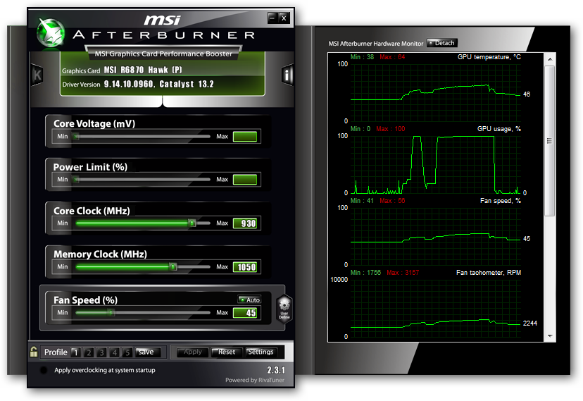

Zdravím.
Zkouším potaktovat svou kartu bez zvyšování napětí,nechci ji moc trápit- MSI R6870 Hawk
http://extrahardware.cnews.cz/msi-r6870-hawk-super tichy-barts-se-dvema-biosy/strana/0/4
Píšou v článku --Při ručním přetaktování už je to jiná. S přetaktováním bez zvýšení napětí na 1002/4900 MHz naroste výkon oproti referenčnímu
modelu asi o 12 %.

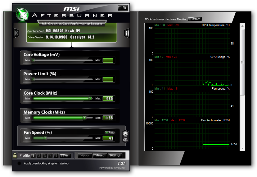

Já když to v Afterburner pošupnu doprava,jádro i paměti,tak se mi za dvě minuty kompl sekne.Jádro dávám z 930 na 980MHz,paměti z 1050 na 1155MHz.
V článku mu to funguje při taktu na 1002 MHz/4900 MHz mě to padá 980MHz/4620MHz.a vyšším.
Je možný,že mám špatnej kus,čiže se mi to chytne,až níže nebo musím jěště něco udělat třeba v Biosu?

Jo máš horší kus já mám taky :D dostanu se na 980/1115Mhz víc nedostanu.

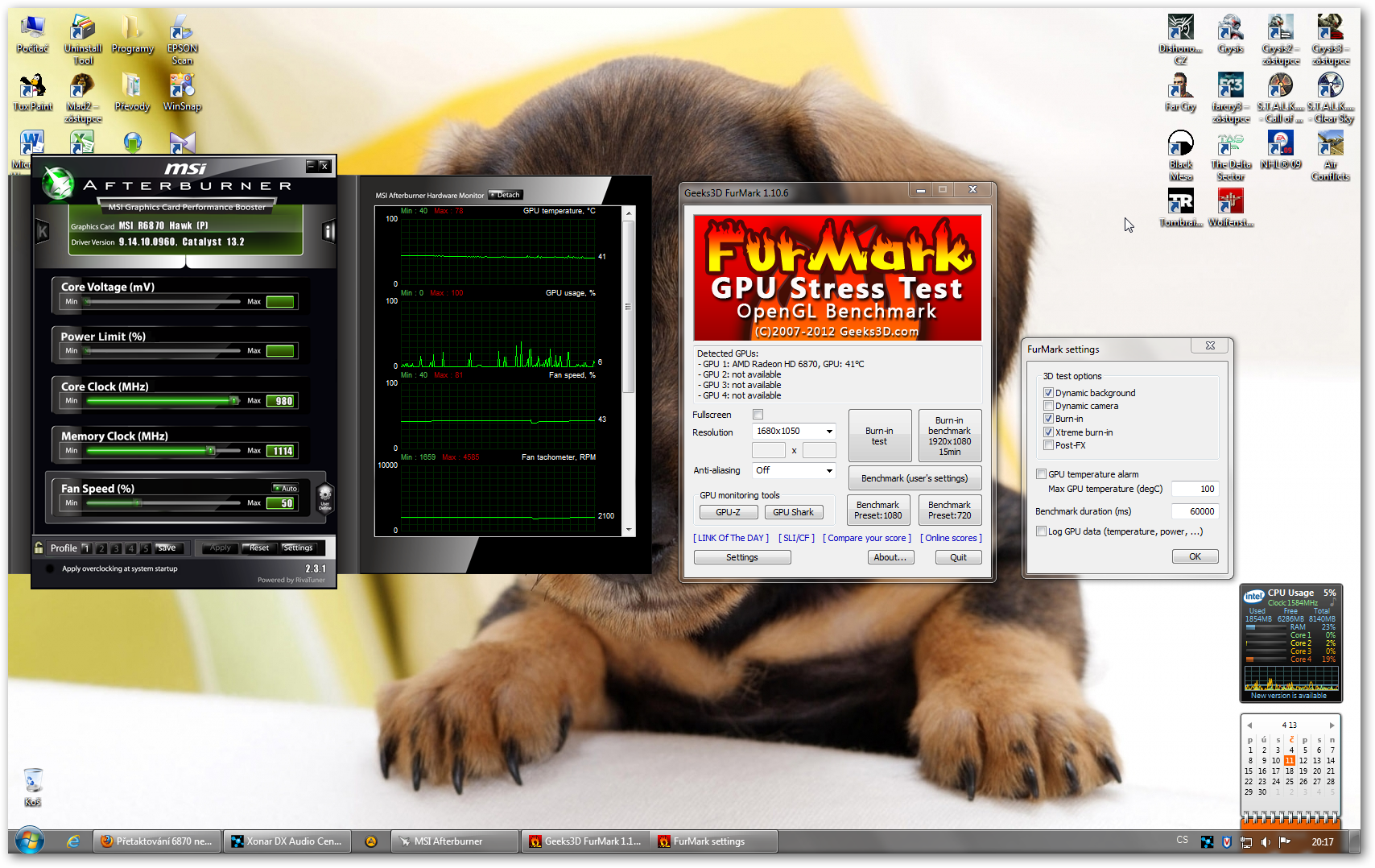

Tak to ještě otestuj na stabilitu a teploty v FurMark/Extreme Burnimg Mode (test se vypíná přes Esc!…
M-Pol 11.04.2013 19:53
M-Pol
Asi po třech minutách FurMark nahradí jasně bílá obrazovka,teplota 77°C.Zkoušeno dvakrát.:.(

Tady ta tabulka mě shazuje crysis benchmark po pár minutách ve stavu 980MHz/1114MHz.
Skáče tam,protože je to moc přetaktovaný a mám ubrat nebo se ta tabulka dá někde zakázat,popřípadě mám zvolit nějakou z možností co nabízí?

Já nevím nikdy jsem to u přetaktu neviděl.
Vrať to na základní hodnoty a zkus ten benchmark znovu co to udělá.
Opětovně ti píšu nejprve jen GPU a testuj!
Kdyby jsi to tak dělal tak budeš vědět zda je moc g.procesor nebo potom paměti.
GPU bylo OK do 980MHz,nad se kompl sekl.
Pak jsem teprve přidával paměti šéfe :-).
Už asi vím,kde je problém,já vypínal benchmark sám po třetím kole,když to nevytuhlo.Ted jsem to nechal dojet,ale má to jen čtyři kola,což jsem nevěděl,myslel jsem,že to pojede furt pryč.Takže mě to neschodilo,jen to dojelo do konce a upozornilo na možnost s nastavením výkonu.Odfajfknul jsem ponechat schéma.Dal bench. ještě třikrát a vždy dojel v pohodě do konce 4 kola v 980MHz/1114MHz a kompl už nic nepsal.
