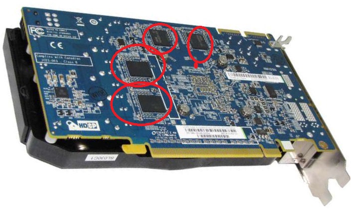

To co je v kroužku zda se nemusí přehřívat nebo jestli to není tím? VIZ foto:
stefine 13.04.2013 17:44
stefine
To jsou paměti. Pokud na nich udržíš prst, je to v pořádku.

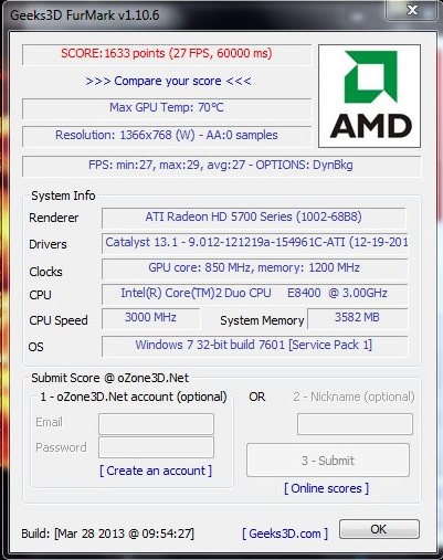

Tohle jsem změřil v efurmark
stefine 13.04.2013 20:24
stefine
Je to dobrý? poslední
stefine
Když jsem tu spustil jelomi to až k 73stupnu víc rači nechci obraz se posekaval jelto pak sek a zas…
