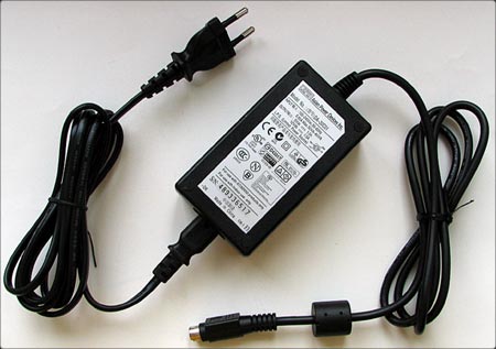

Zdravím mam starší monitor LG a vždy když ho probudím ze spánku nebo zapnu tak mírně jakoby problikává,měl jsem zato že to je podsvícením, ale teď sem zjistil že když dám externí zdroj do zásuvky tak se dioda nerosvítí
a nejede tak jsem to zapojil jinam a najednou to naběhlo to samí se mě stalo už 2x v jiný zásuvce.Může to blikání souviset s tím zdrojem nebo ne ?

Takže monitor má externí 12V zdroj. Závada může být jak v tom zdroji, tak v monitoru. Dá se to bohuž…

http://www.svethardware.cz/recenze-megatest-19-lcd -pro-hrace-lg-l1960tr/16269 tento ,ale teda nevím jakej má nato vliv značka,tenhle napájecí zdroj,zdroj na fotu jinej neznam externí a interní.Zásuvka myšleno v obýváku v prodlužováku v jedný zdířce nenajelo a v druhý jo (jinej přístroj naskočil v pohodě)to samý v zásuvce v kuchyni v prodlužováku kde jede v pohodě dvd nenajelo přímo v zásuvce jo.
Takže monitor má externí 12V zdroj. Závada může být jak v tom zdroji, tak v monitoru. Dá se to bohužel zjisti jen tal, že se připojí 12V z jiného dostatečně silného zdroj (vzhledem k typické spotřebě 37W bych volil minimálně 4A).
Pokud jsi schopen bastlení a máš dostatečně silný zdroj v PC (aby utáhl další 4A na +12V), lze 12V vytáhnout z PC. Sám takhle provozuji jeden LCD monitor trvale už skoro 2 roky.

No tak díky JoPe zkusím si někde půjčit jinej jestli ho teda seženu na to napojení z Pc zdroje si netroufám,jde mě oto aby nebylo v háji jak zdroj tak podsvícení ,to už by se oprava nevyplatila plus novej zdroj.Já měl nejdřív zato že to bylo podsvícení,koupil jsem jinej monitor a tenhle jsem měl k notebooku a
když se to v obýváku nerozsvítilo a nenajelo to tak jsem to dal navrub špatnýmu prodlužováku ,ale teď se to stalo u uplně jiný zásuvky v kuchyni.

Este co sa tyka toho v jedny zasuvce najelo a v druhy nenajelo co si pisal v dotaze - tam budes mat asi nalomeny kabel u zdroja, skus s nim kyvat (aj s tym 230V kablom aj s tym 12V kablom).
P.S. ak by sa to zapinalo uplne nahodne (over si) ze raz sa zapne inokedy vobec, tak to uz by som nepouzival. Takze sme sice na konci diskusie ale stale nechapem ci to teda len jemne poblikava alebo ci to kazde druhe zapnutie vobec nefunguje :)
Psal jsem že po probuzení ze spánku a při zapnutí se monitor normálně rozsvítí a pak nékolikrát mírně zabliká a pak jede v pohodě.
A druhá věc je ten zdroj s tou zásuvkou ,kabelama jsem zkoušel různě hejbat a nenajel pak jsem to dal do jiný zásuvky a normálně se rozjede a funguje takže jiná závada
nebo mě napadlo že to může souviset s tím problikáváním.(ty kabely ješté pro jistotu zkusím znova)
Tak je uz naprd zdroj a nenabehne vzdy. Dokial este je schopny nabehnut tak ho mozes skusit pouzivat. Alebo tam na tych 12V obcas mozno vznika skrat, ale to by ti vypadaval aj potom ked uz nabehol. Ked raz nabehne tak uz potom nevypadava? Potom je len naprd zdroj asi. Ale da sa este pouzivat.
Snáď sa už prestaň "trápiť" prečo, začo, načo a zmier sa s tým, že treba kúpiť nový adaptér (alebo ak chceš zdroj)...
