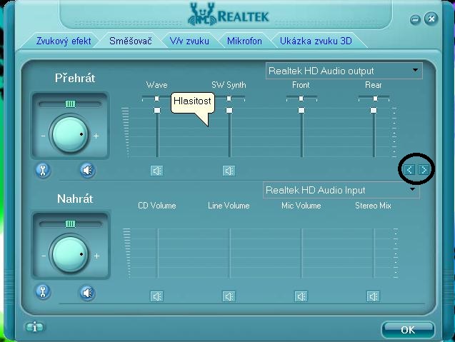

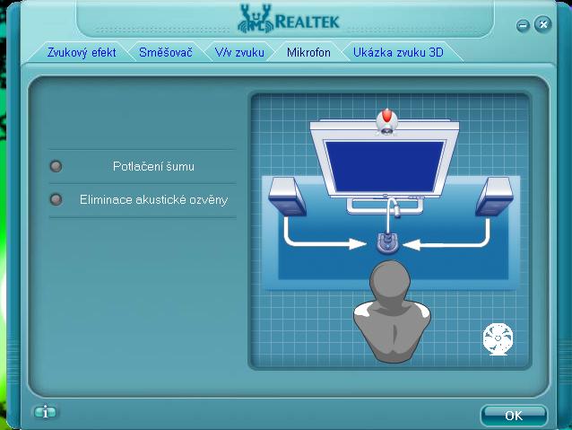

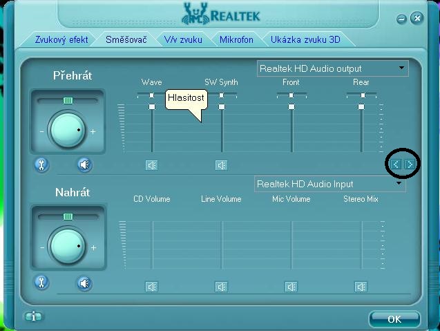

Skús sem dať nejaký obrázok, kde to nastavuješ, niečo ako toto: [realtek-audio-control-panel-213810…
pme 29.04.2013 18:58
pme

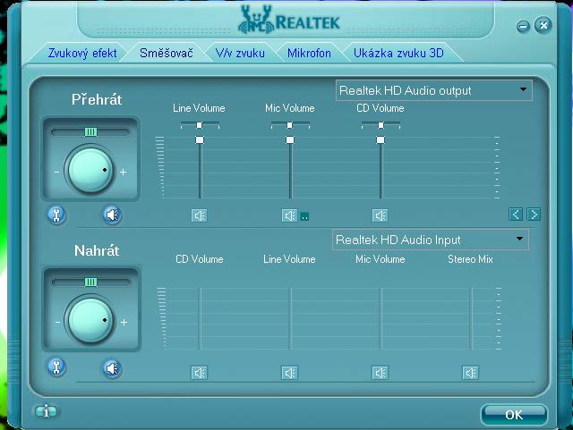

tady to je
TommYMachette 29.04.2013 19:15
TommYMachette

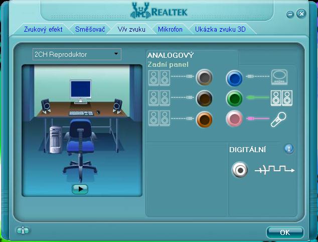

Prvý obrázok Ťa má zaujímať Nahrát, nie Přehrát... Na druhom obrázku klikni na záložku Mikrofón... A…
pme 29.04.2013 19:27
pme
Tam kde je NAHRÁT mi nejde hýbat s kurzorem nahoru dolu.
TommYMachette 29.04.2013 19:47
TommYMachette

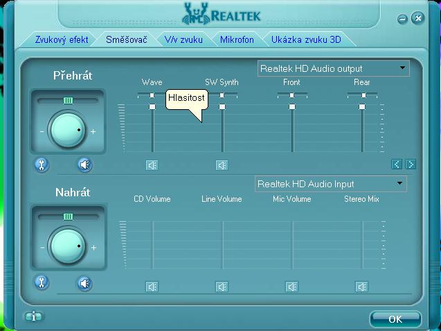

Skús ešte poklikať na tie šípky čo som Ti zvýraznil, či sa neobjaví "niečo zaujímavé".... [13802-d-…
pme 29.04.2013 19:56
pme
Teď jsem tam našel že jsem měl zaškrtnutý takový to MUTE, ale to když jsem měl tak i tak mě šlo slyš…
TommYMachette 29.04.2013 20:03
TommYMachette
U prehrat ten mikrofon vypni (mute, repracik dole). Musis si ho zvolit u nahravania. Ovladace mas,…
MM.. 29.04.2013 20:14
A ked kliknes na tie 2bodky u mikrofonu tak tam bude zrejme +20dB boost (zosilenie)
U toho nahrat klikni dole na repracik pod mikrofonom ze co sa stane. Este tam je vlavo ten opravarsk…
MM.. 29.04.2013 20:13
Ten repracik dole u mikrofonu vypne mikrofon totálně. a ten klic ti dá na výběr co tam můžeš mít za…
TommYMachette 29.04.2013 20:16
TommYMachette
U nahravania by mal snad ten mikrofon vybrat. Tak si u nahravania stlm vsetko ostatne nechaj len mik…
MM.. 29.04.2013 20:21
Když u toho PŘEHRÁT přeškrtnu ten repráčík (mute) tak se slyšim špatně a když ho nemam přeškrtlý tak…
TommYMachette 29.04.2013 20:34
TommYMachette
Omlouvám se máš pravdu, když u PŘEHRÁT zaškrtnu MUTE a u NAHRÁT ho nezaškrtnu tak se slyšim dobře al…

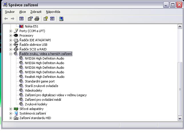

Já Ti teda nevím ale, "Zvuková karta: NVIDIA high definition audio" to asi nebude to pravé orechové...
Tvoja základná doska obsahuje ALC888 Audio Codec.
Ako to vyzerá v správcovi zariadení? "Nejaké" nepodstatné ovládače boli nainštalované?
Když jdu do správce zařízení/řadiče zvuku,videa,herních zařízení/ tak tam mam celou řadu ovladačů
Zde ti je vypíšu : NVIDIA high definition audio
Realtek high definition audio (neni to překlik, opravdu to tam mam 4x)
standardní game port
starší zvukové ovladače
videokodeky
Zařízení pro digitalizaci videa v režimu Legacy
zařízení pro ovládání médií
Zvukové kodeky
To je vše. Doufám že jsi chtěl vědět tohle. ;D
