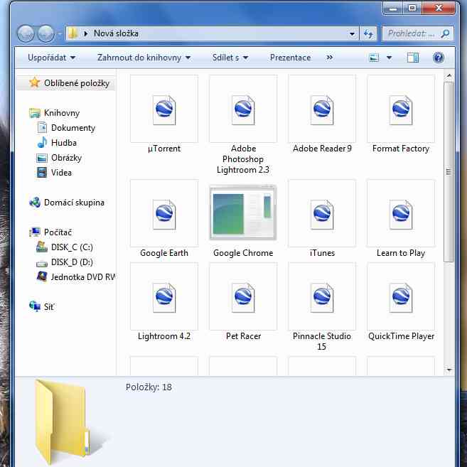

zdravím , mam problém s ikonkami resp. so stiahnutými/nainštalovanými aplikáciami/hrami/apod. na ploche. dneska som klikla na nejaký odkaz v "štarte" (myslím tam kde vypínate/reštartujete pc )a dala som ten odkaz "otvoriť v programe .. " a keď som omylom klikla "otvoriť v programe google earth" tak sa mi ten odkaz "otvoril" v google earth (samozrejme mi to neotvorilo a písalo mi to chybu) a všetky nainštalované/stiahnute hry/appky/atď v celkom PC sa mi "premenily" a všetky majú takýto "výzor" - >
[http://pc.poradna.net/file/view/13822-4idms3-jpg]
máte nejaké efektívne rady? vďaka !

Obnovit asociace pro onen typ souboru (.lnk, .exe nebo co to je). http://www.winhelponline.com/blog/…

Klikni na ikonu pravy tlacitkem, dej otevritv programu a zvolit vychozí program pro ktery je tento t…

1.doufáš špatně(nebude přece klikat na všechny ikony v celém pc),je třeba opravit asociace(viz.karel…

m.: nesmysl :!: asociaci s programem jde použít jen u datových souborů. .exe, .lnk - u spustitelnýc…

Dokážeš spustiť správcu úloh? Dokážeš tam spustiť novú úlohu regedit? Dokážeš naimportovať záznamy d…

Program přece můžeš spustit tak, že klikneš na .exe, pokud máš problém se spuštěním zástupců. Jde zk…

ked som si stiahla http://www.winhelponline.com/blog/file-asso-fixes- for-windows-7/ z tadial tak mi…

stáhne ti to zazipované soubory: exe_fix_w7.zip, lnk_fix_w7.zip je takový problém je rozbalit = vyko…

Normálne som to rozbalila a spustila a ono mi to hodilo tu ikonku čo som si rozbalila na plochu mi t…

1x dáš .reg soubor "spustit". nebo na něj klikneš pravým myšem a zvolíš "sloučit". potom bych dal od…

Keď dám pravým tak mi hodí- ornv2h.jpg a nikde nevidím sloučit .. a tak ako som písala , keď dám spu…

Tak si spusť regedit jako správce a zvol importovat. Snad to má příponu .reg a je to rozbalené. poslední

četl jsem je. chtěl jsem je i vyfotit ale když máš tenhle problém tak nemůžeš otevřit skoro žadný soubor protože to spustí ten soubor který je tam ukázaný a teď zrovna tam mám malování ale skusím to sem přepsat promiňte za chyby
despoktop\Ink_fix_w7.reg nelze importovat: do registru se nepodařilo úspěšně zadat všechna data. některé klíče jsou otevřeny systémem nebo jinými procesy.
což tu větu chápu že mám otevřený internet atd.. jenže když to zavřu už to v životě neotevřu a nebudu moct ani na internetu zjistit jak to spravit
Dokážeš spustiť správcu úloh? Dokážeš tam spustiť novú úlohu regedit? Dokážeš naimportovať záznamy do registrov?
