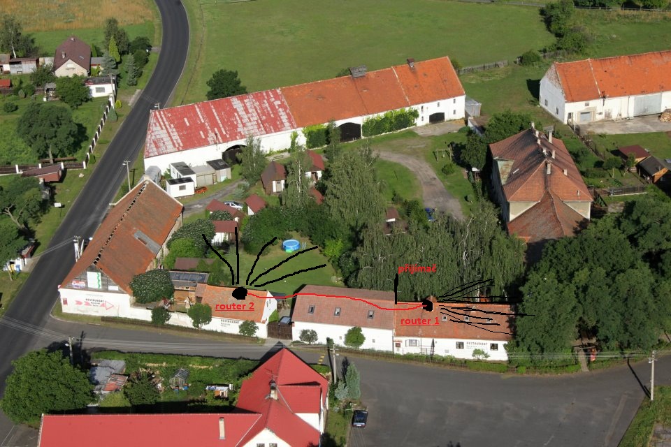

Máme bungalovev kemp a potřebujeme pokrýt alespoň část kempu. Máme připojení přes kabel. Očekávám pokrytí alespoň 2/3 kempu.
Router bude umístěn v budově na levo od brány. Bude umístěn na stole pod střešním oknem.

Tady je náčrt....jedná se o router 2

ten obrázek odkážu sem. na co letecká pošta, když jsou miliardy imagehostingů.

na obrázku máš u router1 napsáno přijímač - asi se ti nechce tahat kabel přes vjezd mezi budovami. režim repeater pro x-připojených uživatelů je ovšem zoufalost, bude lepší na něj zapomenout. opět záleží, co by měl tento router vlastně pokrývat - část své budovy nebo parčík za ní, z toho obrázku jde poznat pendrek.
V tom je ten problém, potřeboval bych pokrýt budovu i ten areál.

chceš pokrýt nějakou přilehlou budovu - venkovní anténa ti stoprocentně nedopraví signál šikmo přes zeď, tam bude obrovský útlum.
jako všichni tazatelé, i ty máš zamálo sem dát nějaký půdorysný plánek s vyšrafováním, které plochy a vnitřky budov by to mělo pokrývat co nejlíp. (a tuším, že jsi ještě mluvil o patře)
bez toho nejde tipovat, jestli jsou potřeba směrové antény, další ap, nebo ještě něco jiného.
