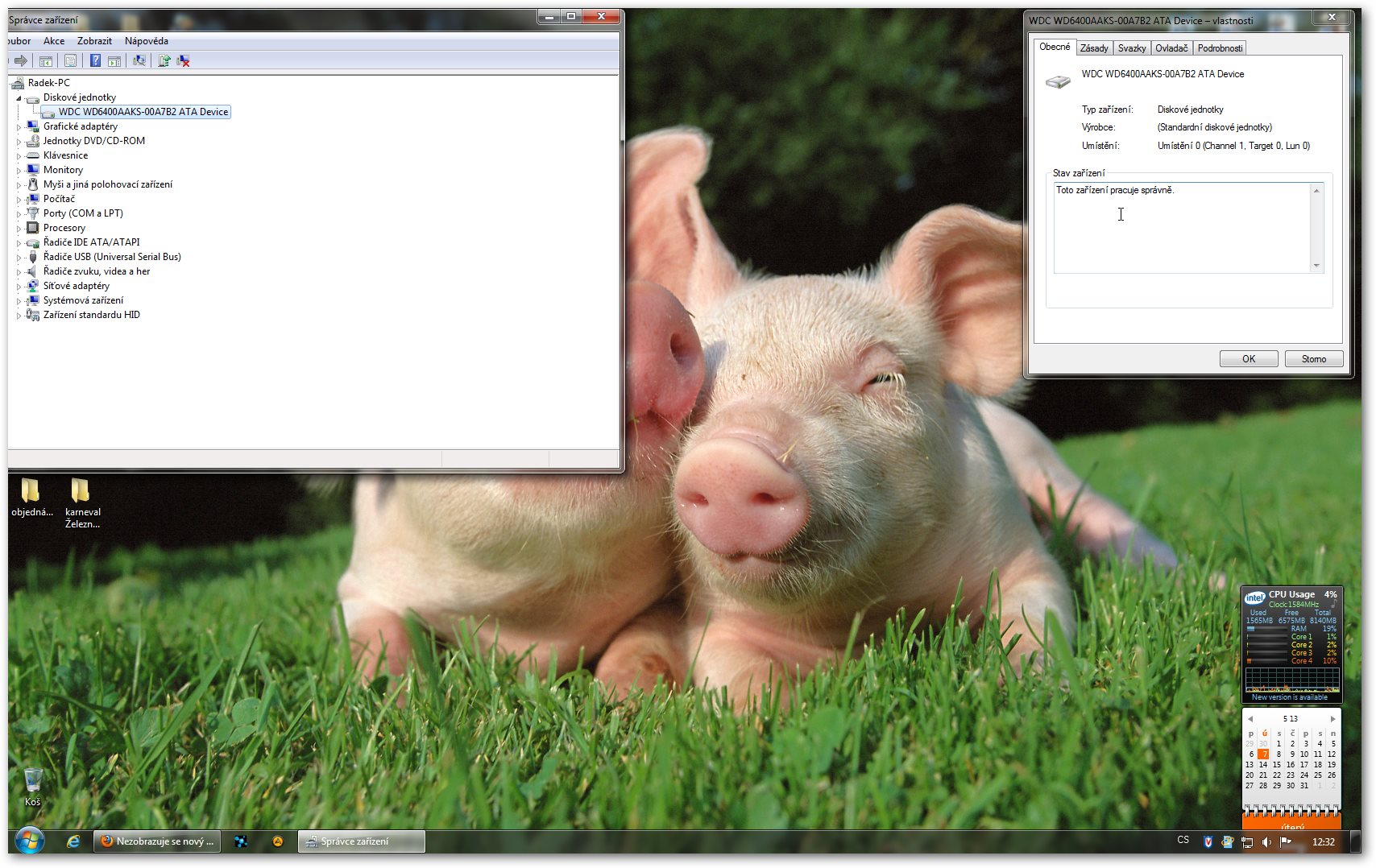

Zapojil jsem novej 1t.WD.modrej.Zapojený je to hw.dobře.Nezobrazuje se mi v Tento počítač.
Spávce zařízení ho vidí jako 1t WD.-ZAŘÍZENÍ PRACUJE SPRÁVNĚ.
v Biosu je taky k nalezení.Co mám změnit?

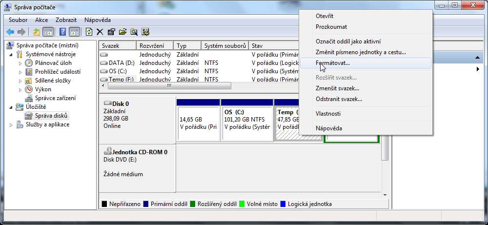

disk chce písmeno. pokud není formátován, tak formátit. klikej do velký nudle, ne do hlavičky.
A jak ho tam dostanu,já vím,že ho musím pojmenovat,ale nikdy jsem to nedělal,co mám udělat?
udělej screen správce, ať je na to vidět. ten sem šoupni.
Vytvořit oddíl, přiřadit písmenko, naformátovat.

Napiš do Google windows správa disků a čti. Další postup už popsaný byl.
To se asi díváš ve správci zařízení a ne ve správě disků.
bať.
tuta:
![[13873-disk-jpg]](/file/view/13873-disk-jpg)
co vidíš?
tak vidíš.
Já to hledal tu.
To jsme už dávno zjistili. Na stránce, která se objevila před položením dotazu je popsáno, jak sejmou obrázek aktivního okna.
no tak teď už víš
. naformáti pokud není, popřípadě disk rozděl na více logických jednotek, chceš-li a přiřaď písmena.

Jenom z toho, probůh, neudělej dynamický disk!
